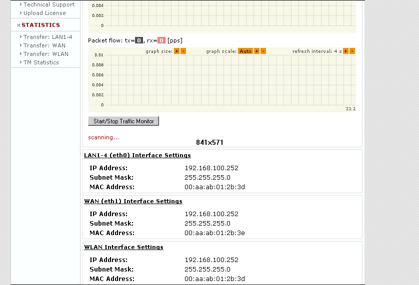

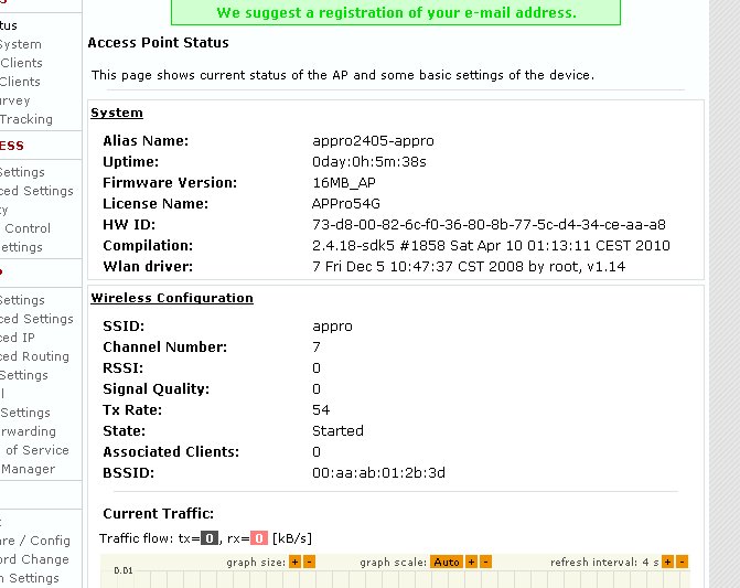

    Mam w końcu ten Appro 2405 i po mimo podręcznika i wizardu nie umiem go skonfigurować wg. wyżej omawianej koncepcji sieci. Moje doświadczenia z tym Ap są takie: po zmianie typu wizarda na inny i reboocie AP traci hasło (zmienia na domyślne, czyli na "admin"). Dodatkowo kiedy jest się na ustawieniach fabrycznych i nie zmieni się starego IP itd. w ustawieniach komputera, to kiedy się podłączy do portu LAN to AP działa jak zwykły "kabel", czyli net itp. działa ok. Dziwi mnie to, że w zakładce "AP Status" nie ma wyświetlanych żadnych danych, jest tylko info o 1-szym routerze adsl, że takowy jest podłączony do portu WLAN.
    Po pierwszym uruchomieniu AP włączyłem go po paru godzinach drugi raz i okazało się, że musiałem wbijać domyślne hasło aby wejść do panelu zarządzania. Wiem, że ustawiałem swoje. Dodatkowo wszystko było ustawione na "domyślne". Co jest grane??? Czy apek jest do wywalenia???!!!

    Koncepcja sieci WIFI - dwa routery, czy jest taka opcja. Koncepcja sieci WIFI - dwa routery, czy jest taka opcja.
    A to restart log:
    RELOAD INIT: start Sat Jan 1 01:00:14 CET 2000
    INIT: APPro 54G 16MB 2.4.18-sdk5 #1858 Sat Apr 10 01:13:11 CEST 2010 rtl8186
    INIT: Reading hardware configuration
    INIT: Reading system configuration
    INIT: Config OK
    BASIC: Setting 16MB_AP defaults
    BASIC: Setting telnet/SSH/WEB password
    BASIC: Setting wlan0 hw ether: 00:aa:ab:01:2b:3d
    BASIC: Setting eth0 hw ether: 00:aa:ab:01:2b:3d
    BASIC: Setting eth1 hw ether: 00:aa:ab:01:2b:3e
    BASIC: Setting WDS hw ether: 00:aa:ab:01:2b:3d
    WLAN0: Setting wlan parameters
    WLAN0: AP Mode SSID: appro Channel: 7
    WLAN0: Settings RF power for APPro 2405
    WLAN0: Tx Power 20 dB
    WLAN0: No encryptiom method enabled
    WLAN0: No WDS encryptiom method enabled
    WLAN0: Loading user editable extended settings
    TCPIP: configuring WLAN interface
    TCPIP: Mode WAN2 router: eth1 independent, (wlan0+WDS), eth0 bridged as br0
    TCPIP: (wlan0+WDS+eth0)br0 IP: 192.168.100.252 Mask: 255.255.255.0
    TCPIP: eth1 IP: 0.0.0.0 Mask: 0.0.0.0
    MISC: Restarting httpd web server
    MISC: Configuring nameserver: 153.19.250.100, 208.67.220.220
    MISC: Stopping services if running
    MISC: Starting services
    Dalej nie wiem o co chodzi. Z konfiguracją starego routera poradziłem sobie w pół godziny, a tu pech...

    Nie znam na pamięć poszczególnych opcji, ale miej więcej ma to wyglądać tak. Restart to domyślnych -> Wchodzisz do ustawień mostkowania interfejsów i spinasz wszystkie razem, z takiej listy menu na samej górze musisz wybrać Bridge albo Mostek. Wtedy będzie działało, nic więcej (czytaj NAT, routing) nie jest tobie potrzebne... I staraj się nie korzystać z wizardów bo ustawiają za dużo rzeczy za plecami użytkownika
