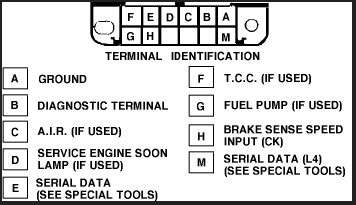

    witam. zakupiłem interfejs elm 327 i moje pytanie brzmi następująco. jak zrobić przejście na aldl do daewoo espero. ma ono 12 pin. mam także przejście z OBD2 na OBD. przydał by się jakiś opis kostki w espero. na złączu OBD mam + i - na jednej kostce a na drugiej K i L. jak bym miał opis złącza espero gdzie jest + - K i L to dojde bez problemu. będę wdzięczny za pomoc
