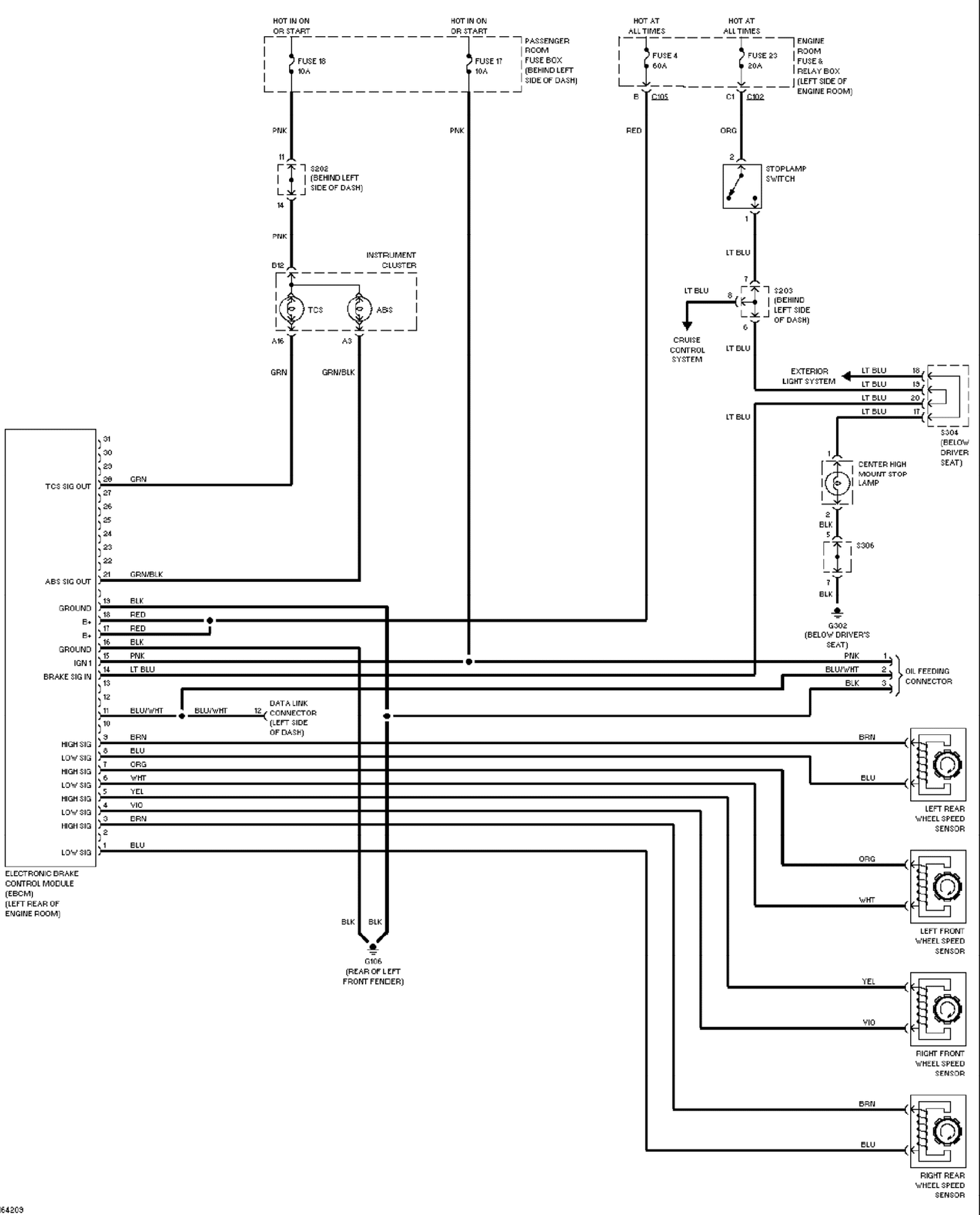

    Witam otóż myślę nad kupnem przejściówki ALDL na obd2 do mojej Daewoo Leganzy i chciałbym się dowiedzieć, czy jest jakiś program żeby sprawdzać na komputerze takie usterki jak ABS , Air Bag itp. w Leganzie, ponieważ z tego co wiem i doświadczyłem jest problem z diagnostyką aut daewoo mało ,które urządzenie w warsztatach obsługuje pojazdy Daewoo. Moi znajomi do innych aut kupują interfejsy za kilkadziesiąt złoty i mają praktycznie pełną diagnostykę mi zależy na diagnostyce ABS. Z góry dziękuje za pomoc

    Daewoo Leganza ALDL diagnostyk - Diagnostyka komputerowa
    ABS najprościej sprawdzić wg schematu. Odpinamy wtyczkę od sterownika ABS i omomierzem sprawdzamy każdy czujnik przy kole. 90% usterek ABS to problem z tymi czujnikami. Jak z czujnikami będzie wszystko OK to wtedy mamy większy problem.

    Dziękuję za odpowiedź, sprawdziłem czujniki przy wtyczce modulatora na każdym miernik pokazuję około 1600 ohm, może jeszcze spróbuję czy generują napięcia przy kreceniu kołem,kontrolka ABS świeci od włączenia zapłonu bez przerwy. Oczywiście ABS nie działa posiadam wersję Cdx z TCS.

    Link błędy czytasz na zworkę, większa diagnoza przez interfejs do ALDL , lub scanerem100 daewoo.
    Z ABS nie bardzo się interesowałem, ludzie sprawdzają na piechotę, lub jeżdżą po mechanikach.
    strona kolegi z forum

    Ok dzięki za schemat jutro wszystko sprawdzę, mam jeszcze jedno pytanie, gdyż mam jeszcze problem z obrotami teraz check się nie zaswieca, po ostrym hamowaniu lub przy przyspieszeniu do około 3,5tys obrotów często obroty zostają w granicach od 2-4tys na biegu jałowym pomaga czasami wcisniecie gazu lub zgaszenie i ponowny rozruch i obroty wracają do około 850. Wymieniony krokowiec oraz umyta przepustnica i posprawdzane przewody podcisnienia,zauważyłem że po odlaczeniu wtyczki od krokowca na odpalonym silniku brak reakcji ale reaguje na czujnik tps za przepustnicą jaka może być tego przyczyną i jak sprawdzić wtyczkę silniczka wydaje mi się że może to wina uszkodzonych przewodów?

    Witam ponownie, odnośnie obrotów sprawdziłem wiazke kabli i jeden był przerwany, polutowałem go teraz silniczek słychać że działa, przestawilem tps na te 0,33V na zamkniętej przepustnicy, i obroty są ok po przejechaniu około 100km brak zawieszania obroty spadają za każdym razem do około 850.
    Odnośnie ABS to sprawdziłem według schematu bezpieczniki w komorze silnika i te w środku auta oraz sprawdziłem jaszcze raz czujniki każdy ma opór około 1600 ohm oraz po zakreceniu każdym kołem generują napięcia do około 4V więc pewnie są sprawne, we wtyczce modulatora pojawiają się napięcia 12V oraz jest masa tak jak na schemacie więc pewnie modulator jest uszkodzony.
