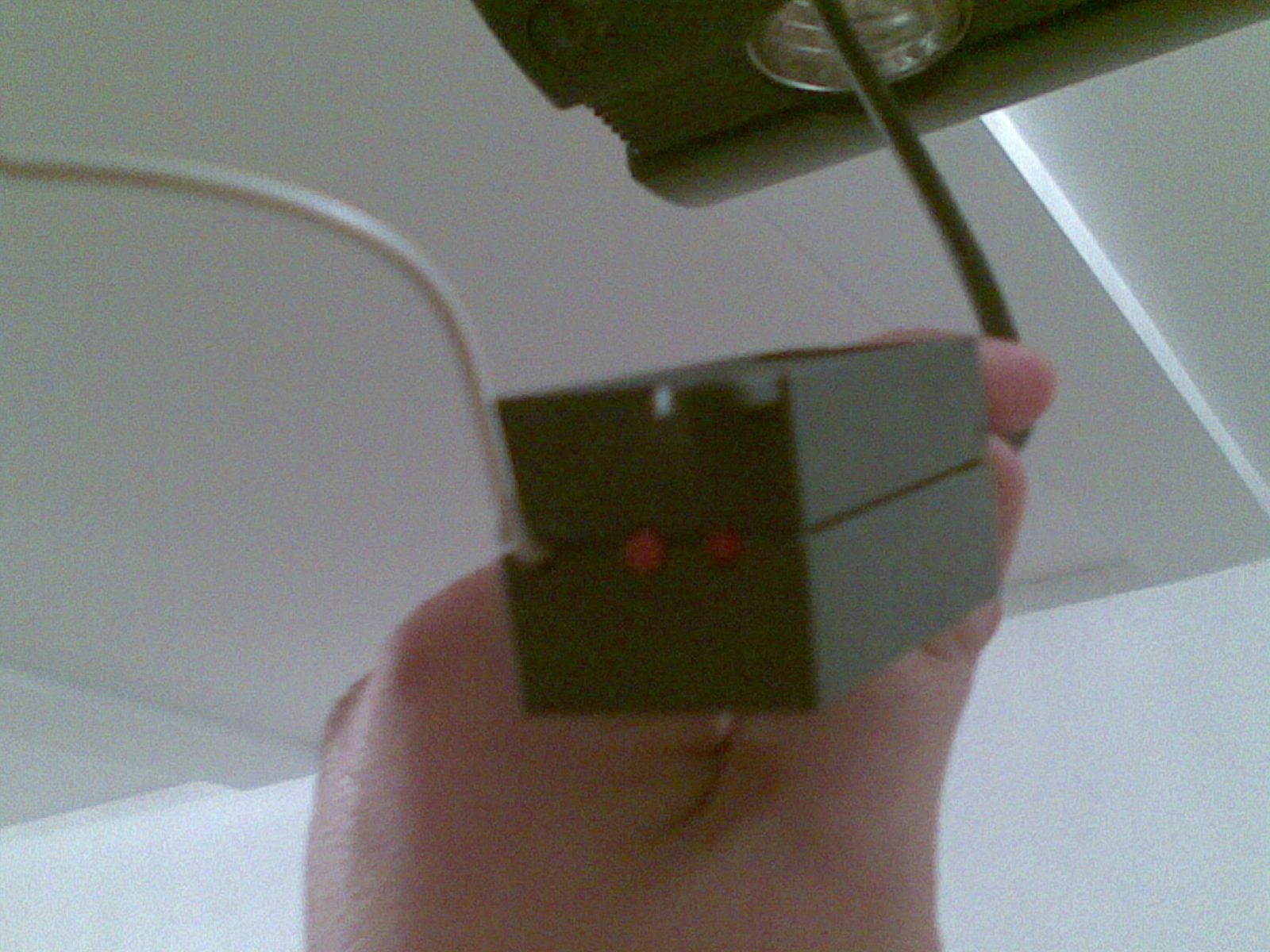

    I odbiornik
    Programowanie pilota Hormann HS (M) 2/4 z napędem Promatic - instrukcje krok po kroku
  • #7 7980545
    VIRUS32
    Posty: 709
    Pomógł: 77
    Ocena: 476
    Witam.Pierwszego pilota zawsze wczytuje się do odbiornika kolejne naucza się jeden od drugiego.Skoro kolega wciska przycisk w radiu ,dioda miga a pilot się nie uczy to znaczy że jest uszkodzony.Albo urwała się antenka wewnątrz pilota albo uszkodził się kwarc.Tak czy siak jest to do naprawy.Sposoby programowania pilotów Hormann-a były już opisywane na elektrodzie.Pozdrawiam.P.S. ten odbiornik radiowy jak jest z białą antenką to nigdy nie będzie działał z tym pilotem którego zdjęcie umieściłeś.Powinien być z niebieskimi przyciskami.INNA CZĘSTOTLIWOŚĆ!

    tak tak mam pilota z niebieskimi przyciskami :) a wiesz może za ile takiego pilota można otrzymać lub jakiegoś podobnego tej samej firmy bo chyba masz racje jest on uszkodzony(upadł mi)?

    Radio jakie zostało pokazane na zdjęciu kolegi cytryna99 jest jedno kanałowe. Jeżeli napęd bramy wjazdowej jest też hormann-a to nie widzę problemu w zaprogramowaniu go na drugi kanał. Napęd Hormann-a posiada zintegrowane radio wewnętrzne.

    No i właśnie .Teraz wiemy że posiadasz inny napęd do bramy wjazdowej ,więc do wysterowania tą bramą musisz posiadać osobne radio hormann-a 868Mhz.Najlepiej radio het2 posiadające dwa wyjścia NO .Oryginalne radio przy napędzie jest jedno kanałowe.
