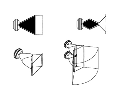

    ja gram na B&C i zasadniczo dają sobie radę a źródła liniowe tej samej firmy też grają w moich konstrukcjach. Natomiast rozpatrujmy sam fakt czy da się przerobić horn od driverka i jakie będą tego skutki. znalazłem na forum szkic czegoś co w przybliżeniu wygląda jak to co chcę osiągnąć (mniej więcej)

    Niestety to nie będzie działało jak źródło liniowe. Brak elementów konstrukcyjnych wyrównujących drogę fali w poszczególnych miejscach falowodu. Najważniejsze są te elementy które z zewnątrz są nie widoczne, właśnie one są chronione patentami. Sam kształt zew. nic Ci nie da.

    To w prawym górnym rogu będzie działało.
    Tylko taki drobny szczegół, tak jak większośc hińczyków, ze sprawnością bardzo niską i bardzo zależną od częstotliwości. W tej komorze w zalezności od długości fali różne drogi fali będa powodowały wygaszanie siebie wzajemnie, ba nawet może się zdażyć że niektóe fale siebie wyprzedzą o cały okres :D
    To w lewym górnym rogu nie będzie działało wcale, tzn fala nie będzie cylidryczna.

    ach nie, sorry, za szybko spojrzałem, żadne z nich nie będzie działał.

    Hm wątpię, żeby to był rysunek DOSCa. Ale nawet jeśli jest to i tak nie widać co jest w środku ;] Ot cały problem.

    devices, z zewnątrz namalowane podobne, ale wewnątrz on nie jest pusty jak tu na rysunku.

    panowie spokojnie nie chodzi tu o ten konkretny rysunek, dałem go tylko w celu zobrazowania zagadnienia a nie celem dokładnego rozkładu tego co widać na szkicu.

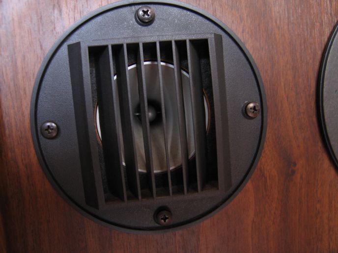

    Soczewka akustyczna na takiej tubce poprawi promieniowanie w płaszczyźnie poziomej (zagra szerzej) i ograniczy promieniowanie do góry? Jeśli źle zrozumiałem zasadę proszę poprawić.
    Jak wyglądałaby taka soczewka? Jak duże byłyby zniekształcenia? ktoś tego próbował?
    Jak przerobić driver Tonsil GDWT 9/100FP na źródło liniowe?
    Znalazłem coś takiego, zadziała? Gdzie takie coś kupić?
