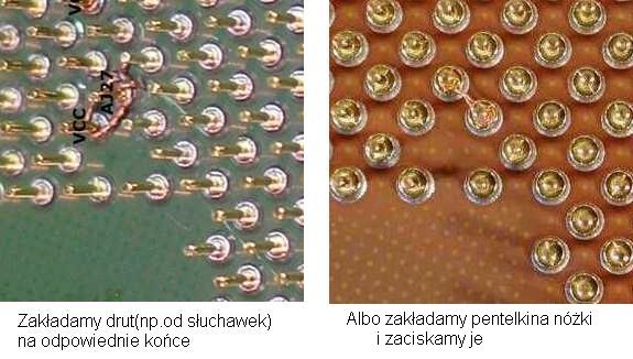

    Tak w ogole to jest jeszcze jedna metoda na zabawe z mnoznikiem - mianowicie polaczenia za pomoca malenkiego drutu, ktorym laczymy nozki od spodu procka.. Nie mam natomiast jakiegos (jeszcze) materialu na ten temat.. Jak znajde jakies fajne metody na krecenie tym mnoznika, to udostepnie go na forum..
    tymczasem Pozdrawiam i mocy w procach zycze :)

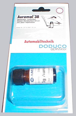

    green ghost gdzi mozn taki jakis lakier kupic który przewodzi prad ,alb jak ty robiłes iczym jak mozesz mniej wiecej powiedziec ,seria mojego procka to aquzea,spróbował bym połaczec nózki od spodu ale niewiem które nózki a niechce go spiepszyc chyba najlepsze rozwiazane to miana na inny model moze 2600+ 8)
  • #8 798515
    greenGhost
    Posty: 79
    Pomógł: 2
    Jak pojdziesz do jakiegos sklepu z asortymentem elektrycznym i poprosisz o taki klej, to Ci dadza odpowiedni.. Nie pamietam nazwy swojego, ale tak wlasnie zrobilem..
    Co do "drut moddingu", to jak znajde jakies dobre materialy, to je wrzuce na forum...

    green ghost a jest jakis lakier przewodzacy prąd czy niebardzo ,bo my z bartem 31 mamy te gówniane procki w których trudno sie łaczy l1,no ja juz wszystkiego próbowałem ale spróbuje z jakims klejem pójde do elektronicznego moze mi cos doradza a ty o ile podkreciłes swojego aldka,ile mozna max podniesc mnoznik,ja mam 11 tyle ze magistrale moge podniesc do 186 MHz pózniej blok ,a co do biosa to niemam mozliwosci ustawiania mnoznika w biosie,spróbuje sciagnąc nowszy bios
    • Jak odblokować mnożnik w Athlonie 2500XP? Szukam skutecznych metod i narzędzi athlon.jpg (6.6 KB) Musisz być zalogowany, aby pobrać ten załącznik.
  • #10 798625
    greenGhost
    Posty: 79
    Pomógł: 2
    Maro29, jest sporo takich lakierow (najlepiej jak sa z domieszka srebra, a to czyni je troche drozszymi :( -> ok 50zl), tylko pamietaj, zeby nanosic go czyms bardzo cienkim, jakas igla albo czyms takim...
    Pytales tez wczesniej o zabawe z drutem i pinami.. Tu masz linka, gdzie jest to pokazane jak i co...
    http://www.ocinside.de/go_e.html?/html/workshop/pinmod/amd_pinmod.html
    przeszukaj sobie dobrze ten serwis, bo jest tam sporo na ten temat... dobrze wykorzystujac wyszukiwarke bedziesz mogl znalezc wszystko co potrzbujesz..
