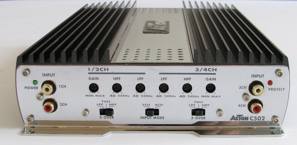

    Witam mam takie pytanie, czy wzmacniacz samochodowy z opcją mostkowania mogę zmostkować następująco : 2 kanały zostawić na głośniki średniotonowe, a dwa pozostałe zmostkować na suba ??? Jak czytam w opisach wzmacniaczy to piszę że albo można z niego wycisnąć na przykład 4 x 65 W przy 4 Ohm albo 2 x 190 W przy 4 Ohm. Rozumiem z tego że wzmacniacz możę być albo 4 - kanałowy albo zmostkowany 2 - kanałowy. Ale czy można zrobić i to i to jednocześnie czyli 2 kanały zmostkowane a dwa nie ???

    Axton c502 oraz wiekszosc podobnych modeli wszystkie axtony zaczynajace sie od c400 i w gore. Wzmacniacza jeszcze nie kupilem i dlatego wlasnie pytam czy da rade tak to zrobic

    Da radę, można skonfigurować go 4-3-2 kanały

    W takim razie prosiłbym o pomoc. Jak to ustawić na tym konkretnym modelu. z Góry Dzieki ;]

    Pierwszym i drugim kanałem zasil środek, X-OVER przełącz na HPF. 3 i 4 zmostkuj a X-OVER ustaw na LPF, INPUT MODE ustaw na 4H
