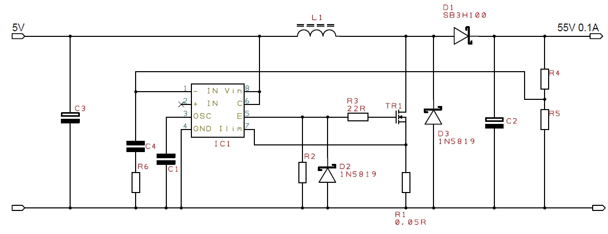

    Witam narysowałem schemat, nie jest on 100% kompletny. Nie ma podanych wartości elementów, to jest to jak ja widzę.
    Przetwornica 5V na 55V 0.1A - czy w ogóle się da?
    Teraz czas na obliczenia. Utknąłem trochę na obliczaniu parametrów podążając za datasheetem. Znalazłem gdzieś książkę w której były podane wzory:
    Oto moje założenia:
    Napięcie zasilania - 5V
    Prąd wyjściowy - 0.1A
    Napięcie wyjściowe - 55V (maksymalne)
    Częstotliwość pracy - 100kHz
    A oto obliczenia które wykonałem na podstawie informacji znalezionych w książce z firmy Wurth elektronik - design guide
    Poprosiłbym o weryfikację moich obliczeń, z góry dziękuję.

    1. Co robi na schemacie R6 i C4?
    2. R5 bezpośrednio przy układzie.
    3. Sterowanie MOSFEtem przy zasilaniu zaledwie 5V to zły pomysł - tam potrzeba niestety tranzystora bipolarnego.
    4. Za wysoka częstotliwość pracy.
    5. W praktyce stosuje się większe indukcyjności - wzory wyliczają minimalną.
