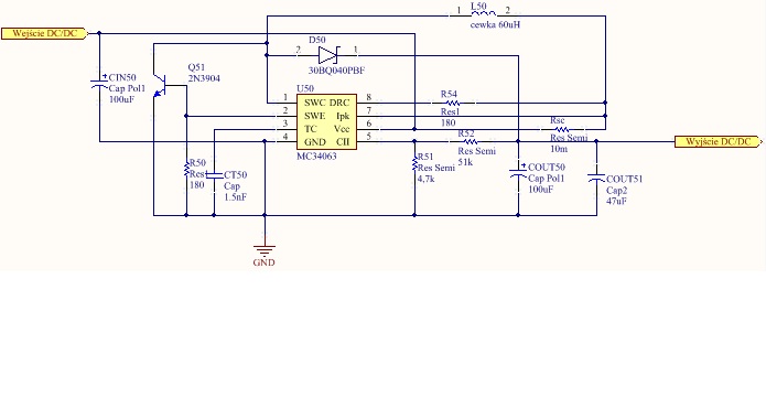

    Witam. Próbuję zbudować przetwornicę z 5V na 15V na układzie MC34063. Problem jest taki, że potrzebuję na wyjściu uzyskać prąd około 1,5A. Po podłączeniu zewnętrznego tranzystora BJT powinno być to możliwe jednakże na wyjściu otrzymuję cały czas napięcie nieco powyżej 5V. Jeśli ktoś m pomysł czym może być to spowodowane to będę wdzięczny.

    IMHO to nie jest najlepszy scalak do podnoszenia napięcia (Step-Up).
    Ale, bardzo go lubię ;).
    Przedstawiony schemat jest chyba identyczny ze schematem zamieszczonym w nocie.
    Mnie działa, ale ja potrzebowałem 60mA, więc o 1,5A nic nie powiem.
    1. Jeszcze raz sprawdź schemat.
    2. Jeszcze raz sprawdź płytkę.
    3. Jeszcze raz sprawdź czy połączenia na płytce odpowiadają połączeniom na schemacie
    4. Daj obciążenie na np.20mA/15V
    5. Zamiast Rsc daj zworę (oczywiście w tym momencie należy zasilać przez zasilacz z regulowanym prądem.)
    6. Zasilacz ma dać napięcie 3x wyższe w związku z tym będzie pobierał prąd ponad 3x większy na wejściu niż prąd wyjściowy.Ponad 3x większy wynika ze sprawności przetwornicy - może być idealna i w tym wypadku spr. będzie około 85%, lub w "potocznym" przypadku wyniesie 50-30%. Czyli zasilacz przetwornicy musi w najlepszym przypadku dostarczyć prąd 5,3A, a w najgorszym 15A.

    Dlaczego to wszystko jest poodwracane? Od kiedy wejścia rysuje się z prawej a wyjścia z lewej? Zacznij od odwrócenia układu we właściwe położenie - obecny schemat jest całkowicie nieczytelny. No i podaj wartości wszystkich elementów.

    Nóżki w scalaku są tak opisane jak kolejno są wyprowadzenia układu. Może nie jest to do końca bardzo czytelne więc przepraszam. Wszystkie wartości elementów są opisane na schemacie. Jedyna zmiana to przez moje niedopatrzenie nie zmieniłem modelu tranzystora, gdyż używam MJ802G.

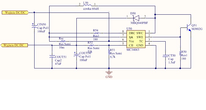

    Ponownie zamieszczam schemat :)

    Schemat jest totalnie nieczytelny.
    Sygnał idzie od lewej do prawej!
    Po lewej jest wejście, a po prawej wyjście!
    To się teraz "napraw", bo w temat wszedł RoMan, który w/g mnie jest guru w zakresie przetwornic.
    I jeszcze raz, mnie działa. Sprawdź jeszcze kilka razy jaki błąd zrobiłeś na płytce.

    Nieco ponad 5 V przy próbie właśnie maksymalnego prądu, chociaż nie jest on tak duży jak zakładany, gdyż wynosi około 200mA. Dławik jest nawinięty na prąd 10A, aby zmniejszyć w nim straty mocy.

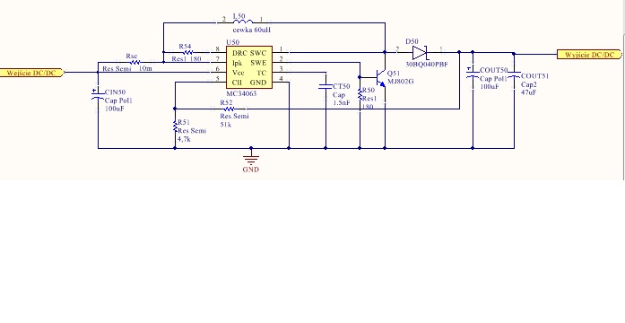

    A ja po raz kolejny pytam - dlaczego ograniczenie prądowe jest na 33A?
    Przy okazji - czy tak narysowany schemat nie jest bardziej przejrzysty?

    Wzór na Rsc jest poprawny tyle, że lepiej przyjąć spadek napięcia 0.33V niz 0.3V. Po raz kolejny pytam, skąd Ci się wziął Ipk=33A?
    ton/toff nigdy nie osiągnie wartości 9.6 - z trudem osiąga ok. 6. Jak policzyłeś ten współczynnik?
    I bardzo proszę - nie odsyłaj mnie do noty, której sam nie rozumiesz.

    Niestety, ale nie masz szans zrobić takiej przetwornicy. Mierz siły na zamiary.

    15W z 3V przy użyciu zabytkowego MC34063? Zacznij od policzenia Ucesat - możesz się z lekka zdumieć jego wartością.

    Poprawiam - Twoje rozumowanie jest błędne.
    Nie znam gotowego układu, z którego wycisnąłbyś 15W przy zasilaniu z 3V. Ale przede wszystkim chciałbym poznać to źródło zasilania o tak dziwnych właściwościach...
