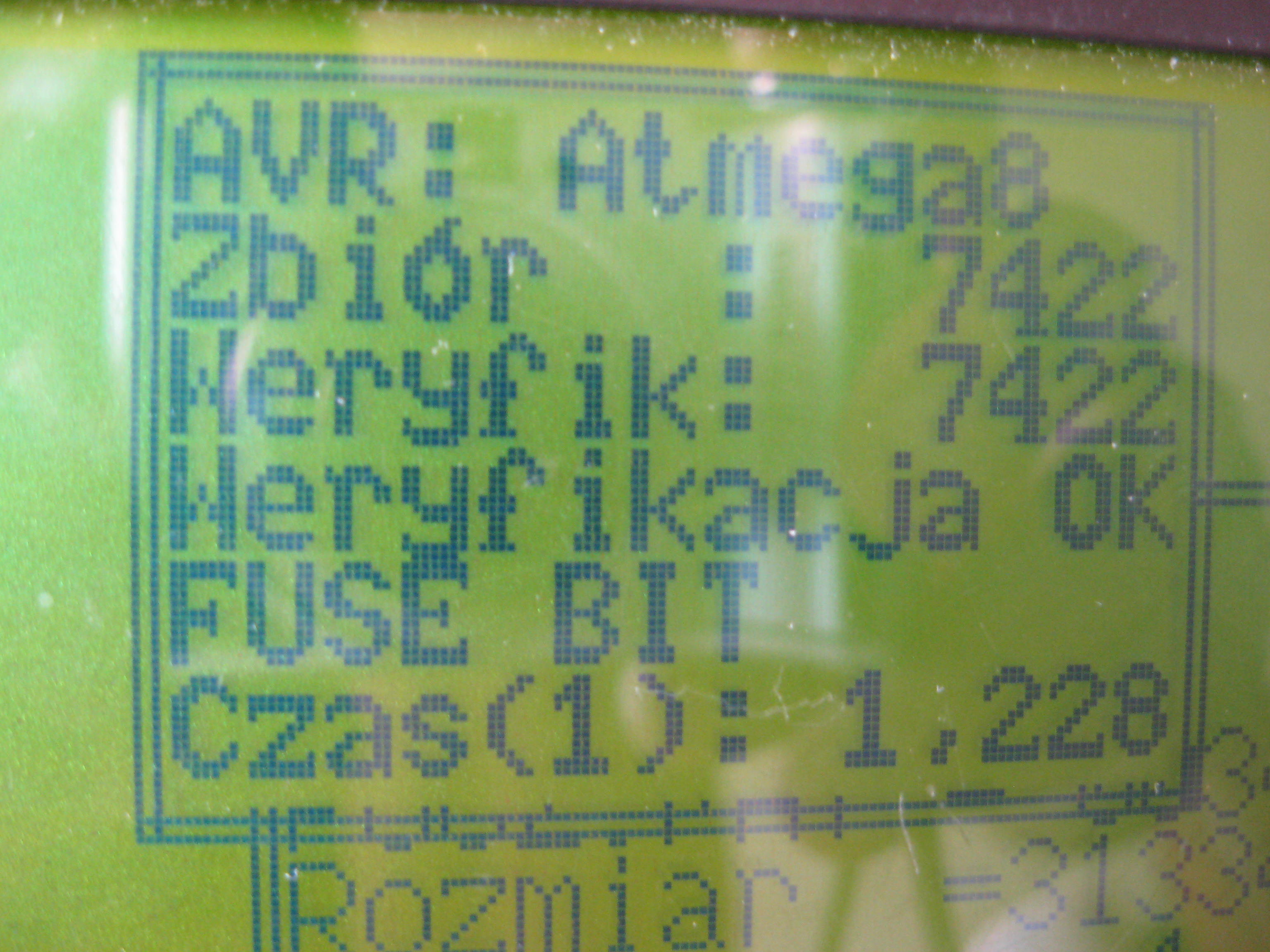

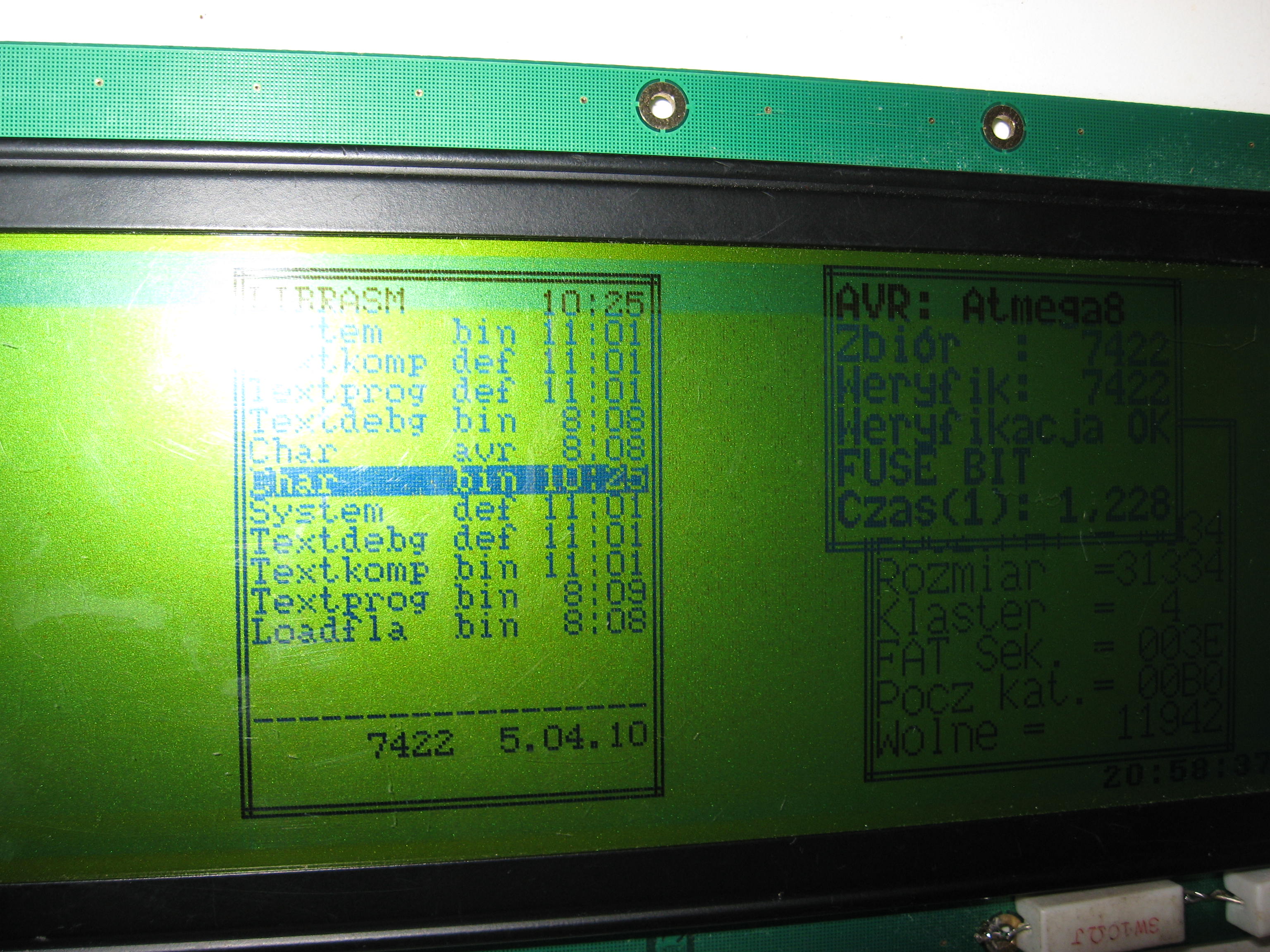

    Projekt przenośnego programatora AVR z ATMEGA162 i XRAM 32kB-128kB, LCD, MMC/SD
    Projekt oparty o ATMEGA162 z XRAM 32kB docelowo ma byc 128kB gdyz sam LCD wymaga 16kB a w przypadku kompilacji programów wiekszych od 8kB kompilator potrzebuje do 16kB ramu.
    Załozenia projeku:
    Urządzenie przenośne bateryjne z wyświetlaczem graficznym dobrze widocznym w pełnym słońcu, gniazdo na kartę MMC/SD i normalną klawiaturą od PC, pełny AVR-DOS FAT12/FAT16..
    Program zawiera mozliwosc sterowania wyświetalczem LCD 400x320 pikseli z przełaczaną czestotliwością odświezania 50/75/100Hz. kilkanascie czcionek. mżliwośc wykonywania programów od długosci do 8kB ładowanych z karty SD.
    Kompilacja programów ze zbioru źródłowego i programowanie podłaczonego obcego procesora do ATM128 włącznie. Czasy programowania ja widac na obrazku przyzwoite. Czasy kompilacji mimo zastosowania niskiego kwarzu tez przyzwoite dla przykladu program na ATmega8 to ok 12-15sek.
    Mozliwośc przeglądania katalogów oraz zbiorów w postaci tekstowej jak i binarnej.
    Wyniki mozna przedstawiac w okienka które mozna indywidualnie skalowac jak tez dla kazdego okienka mozna przypisac inną czcionke.
    Pobór mocy to około 100mA Zasilanie z ogniw 3.7v/8Ah
    Urządzenie sprawdziło sie w warunkach bojowych aczkolwiek kolejna wersja otrzyma "pancerną" obudowę tak aby po upadku mogło dalej dzialac.
    Program zmiescił sie w 8kb flash a bootloader umieszczony na koncu flasha umozliwia równiez załadowanie nowszej wersji systemu z karty o ile zostanie tam umieszcony a system go wykryje.

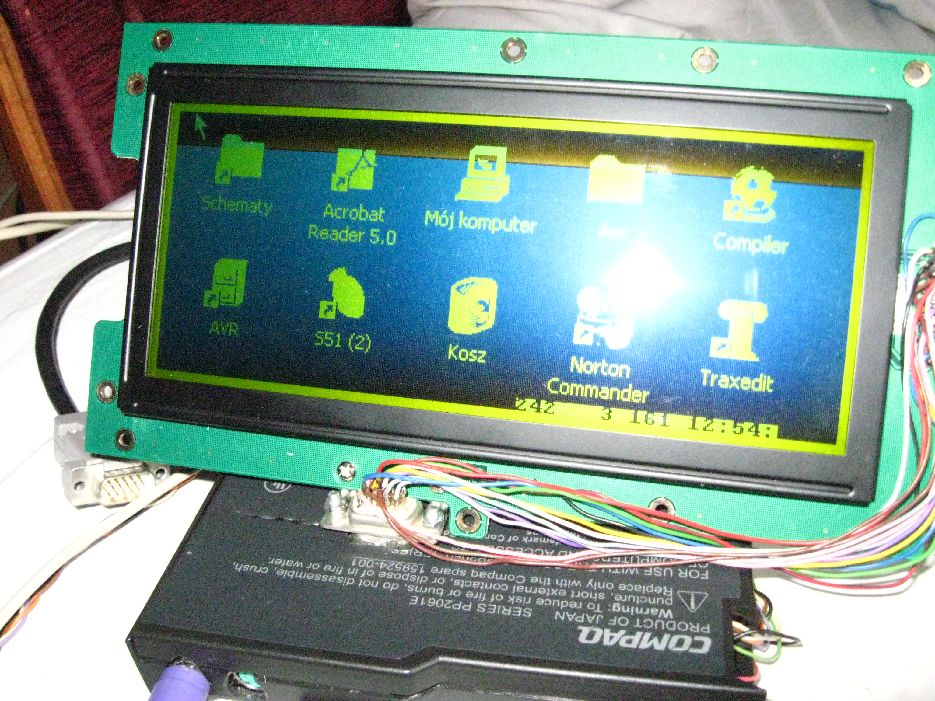

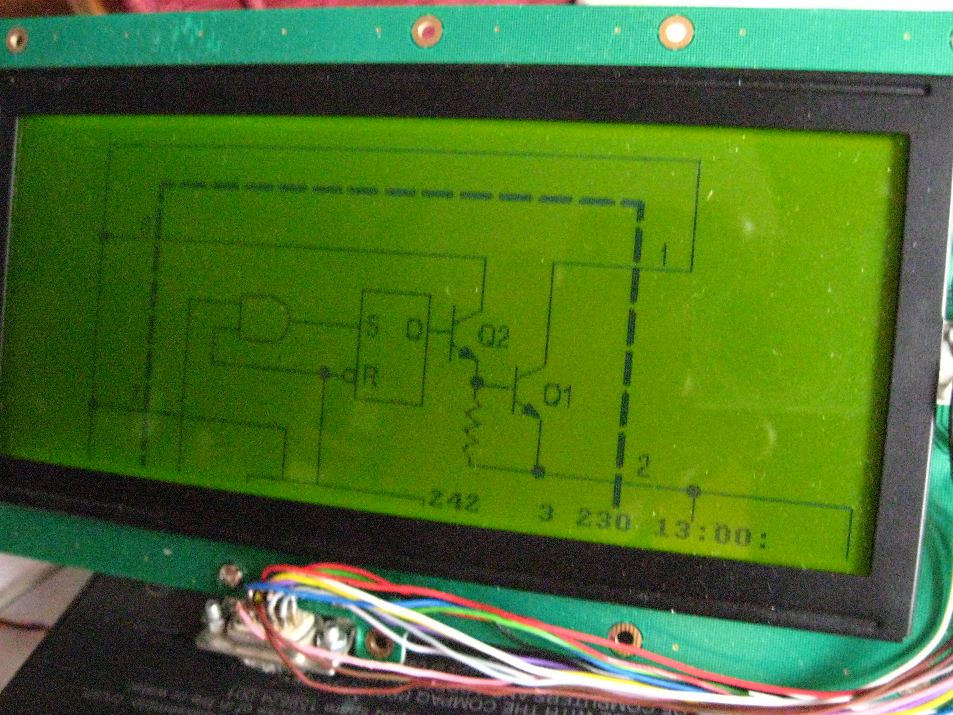

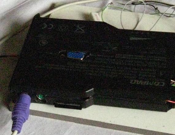

    Jednostka centralna (hehe) waży 220g razem z akumulatorkami ekran LCD 300g.
    Udało mi się zdobyć klawiaturę pobierającą poniżej 1mA po tuningu 0.5 mA + 0.5ma na każde "światełko" LED. Program rozbudowany o grafikę co w połączniu z myszką bedzie udawał windowsa
    Akumlator wystarcza na 3 mies. czuwania lub na 48 godz intensywnej pracy (wbudowany system wykrywania bezczynności) co ogranicza ppbór prądu nawet miedzy posczególnymi nacisnieciami klawisza.
    Pytanie: Jakie złącze. w miare dostępne i niezawodne.
    Do pełni szcześcia potrzebne mi jest gniazdo minimum 7 stykowe do podłaczenia zewnętrznego układu do programowania jak również do przeprogramowywania tego urzadzenia. Niestety miejsca jest dość mało okolo 15x15mm a nie chcialbym stosowac zbyt miniaturowch złacz.
    Jednostka cetralna (prototyp).

    Schematy tak ale PDF to bym chcial z tym że widząc jak sie otwierają na zwykłym pececie to nawet jakbym rozkminil i napisał "acrobat reader" :-) to prawdopodobnie czas przegladania PDF moglaby skonczyc sie jakąś cieżką chorobą i to psychiczną. Przegladanie schematów na obecnym LCD też nie nalezy do przyjemnosci, Mam zamiar zastosowac LCD 640x480 mono co poprawi nieco sytuacje.

    No własnie żadne DB nie wchodzi w rachubę bo jest za długie ze dwa razy.
