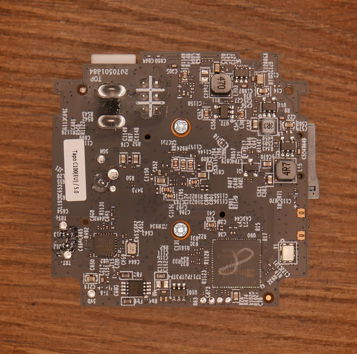

Model: TP-Link Tapo C100 EU/5.0

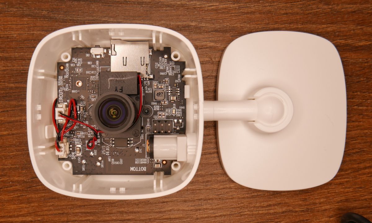

Kamera zbudowana jest na układzie T23N firmy Ingenic. Posiada 64MB RAM i 8MB Flash.
Pobór prądu: 1,5W bez IR, 2,5W z IR.

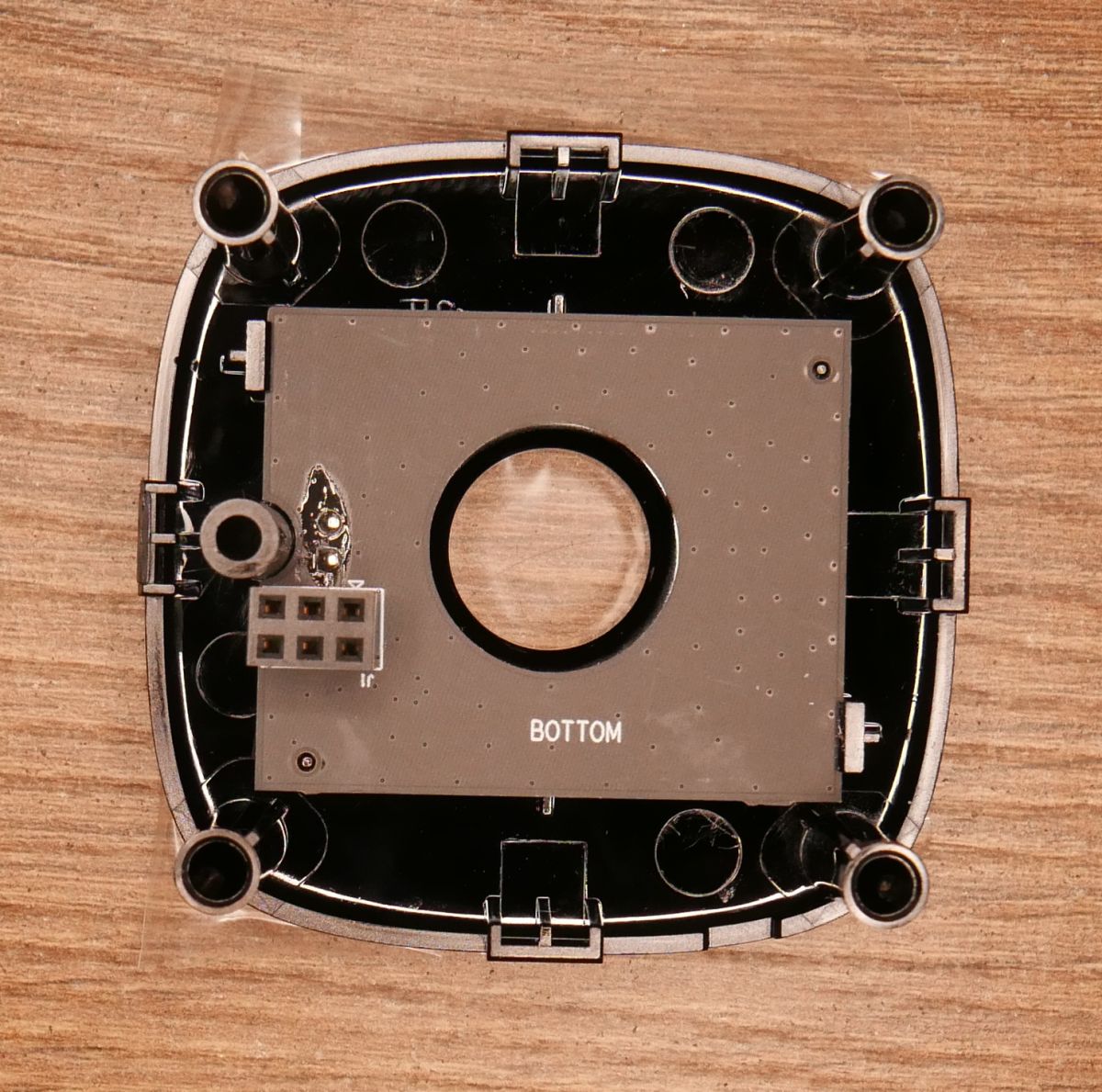

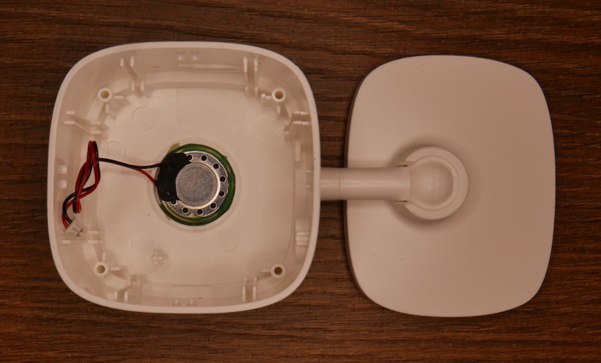

Aby otworzyć kamerę wystarczy włożyć coś płaskiego w szczelinę między czarnym a białym plastikiem i podważyć.
Płytka trzyma się na dwa zatrzaski.

Sprawdzamy SOC "t23n" i scalak do WiFi "wq9001".

Zmieniamy nazwę pliku na "fw.bin" żeby sobie ułatwić robotę. Wgrywamy na kartę µSD (FAT32).

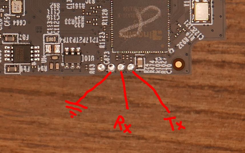

Podłączamy przejściówkę USB<--->UART (3,3V, 115200).
Włączamy zasilanie kamery.
Aby przerwać bootowanie trzeba w ciągu sekundy wpisać "slp".
Kiedy pojawi się "isvp_t23#" wpisujemy (po jednej linijce):
Potem można jeszcze zweryfikować komendami:
Gotowe.

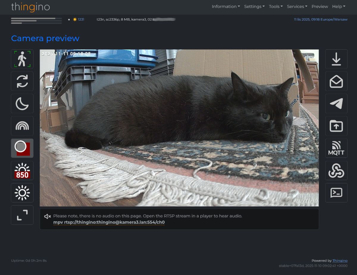

Konfiguracja:
1. łączymy się z WiFi "THINGINO..."
2. wpisujemy adres http://172.16.0.1/
3. konfigurujemy nazwę hosta, hasło i WiFi
Thingino...
Działa dość przyzwoicie. Na chwilę obecną brakuje nagrywania na kartę po wykryciu ruchu, ale z tego co widzę na githubie jest już jakiś patch z tym związany.
Testowałem obracanie z kamerką Tapo C200C, działa.
