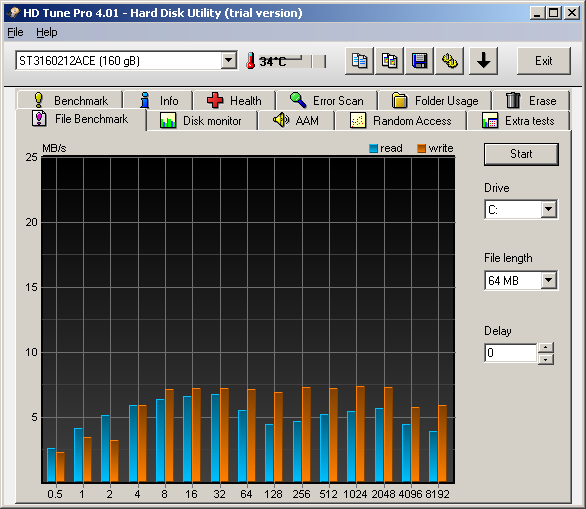

    Dysk Seagate 160GB ma bardzo wolny transfer dużych plików. 2-3MB/s.
    Przykładowo plik 700MB jest kopiowany z katalogu do katalogu 7-8 min.
    Transfer ustawiony i aktywny to UDMA5 nie PIO.
    Dysk jest podłączony jako jedyne urządzenie do kontrolera 80pin taśmą IDE.

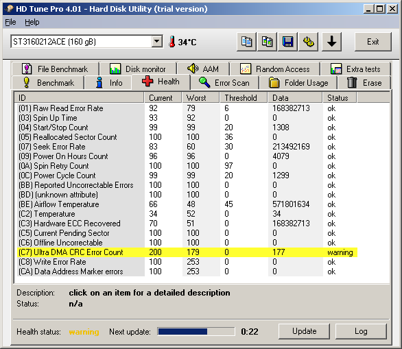

    Taśma w związku z błędami SMART UDMA CRC dla sprawdzenia była wymieniana na inną , jednak problem pozostał. 177 Błędów CRC widocznych w raporcie SMART jest liczbą stałą i nie zwiększa sie. RawReadErrorRate - zwiększa sie lecz jest to dysk Seagate. Podobnie parametry SeekErrorRate i HardwareECCRecovered.
    Opcja Cache Write w własciwościach dysku jest zaznaczona.
    Reinstalowane były sterowniki do kontrolera w windowsie. Bez rezultatu.

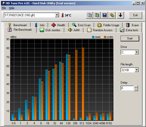

    Pozostałe wykresy:
    Seagate st3160212ace HDD - wolny niski transfer - nie PIO Seagate st3160212ace HDD - wolny niski transfer - nie PIO Seagate st3160212ace HDD - wolny niski transfer - nie PIO
    Nigdzie nie znalazłem podobnych wykresów. Dysk nie radzi sobie wyraźnie z większymi blokami danych.

    Link przekierowywuje do listy znaczen kodów SMART.
    Atrybut 199 ( C7 )
    UltraDMA CRC Error Count
    Łączna ilość błędów CRC w trybie UltraDMA. Najczęstszym powodem błędów są problemy z taśmą-kablem komunikacji danych. Parametr ten nie zmniejsza się po usunięciu usterki kabla.
    Jak pisałem. Taśma została wymieniona na nowa. Wolny transfer jednak pozostał. Wyniki HD Tune zostaly wykonane po wymianie kabla.

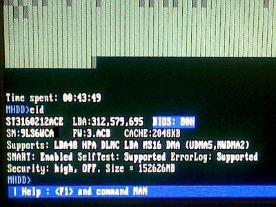

    Podaj odpowiedź na komendę EID z MHDD.

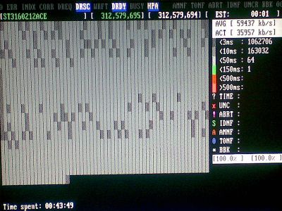

    Zamieszczam skan mhdd:
    (wiem ze mhdd screenshoty robi:)
    Odpowiedź na komende EID z MHDD:

    Jak dajesz komendę EID to daj cały ekran a nie tylko połowę.
