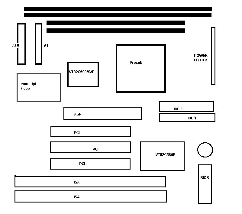

    Pam problem z określeniem producenta płyty głownej????
    Pomiędzy PCI nic niema (chyba się wytarło)
    Jest to stara płyta AT/ATX
    Mam nadzieję że coś podpowiecie ....

    Jak nie możesz zrobić fotki to opisz chipsety, przepisz wszytskie teksty jakie występuja na płycie na górze i od spodu, na jaki procesor (socket, slot ?) Co się da to opisz.

    To jest tak...
    VIA VT82C598 MVP
    VIA VT82C586B
    Procek pod Socket 7
    DIMM/SIMM
    AT/ATX
    AGP/3xPCI/2xISA
    Bios Award-a
    Zdięcie spróbuje zrobić ale dopiero na jutro...

    Musisz naszkicować (nawet w paincie) jak ona wygląda bo inaczej ciężko będzie dopasować. Dużo było płyt z takimi chipsetami pod Socket 7.

    Oto szkic...

    Teraz się trochę poprawiłem:
    SG-MVP3A5- Supergrace:
    • Jak rozpoznać producenta starej płyty głównej AT/ATX? SG-MVP3A5.jpg (23.95 KB) Musisz być zalogowany, aby pobrać ten załącznik.

    Trafiłeś to jest to u mnie niema tylko radiatorka na chipsecie, reszta jest identyczna....
    Dzięki .. :)
    płytę uruchomiłem
    Dzięki wszystkim za pomoc.
    szczególnie dla deliberabundus
