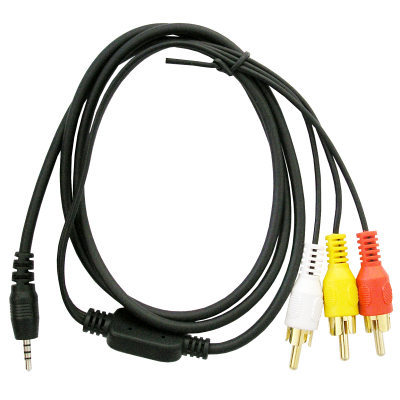

    Uruchomiłem wejście AV in
    okazało się banalnie proste.
    Tym wejściem podajemy sygnał
    Video kompozyt oraz Audio lewy i prawy kanał.

    Dostałem kilka meili PRV o szczególy.
    Najprościej jest użyć przewodu od telefonu NOKIA np. 6500
    Kabel ma wejścia Chinch Audio L+P i żółty Video.
    I tam podłaczamy kamerę.
    Nawigacja Vordon - jak aktywować tryb AV bez instrukcji i przewodu? Nawigacja Vordon - jak aktywować tryb AV bez instrukcji i przewodu?

    1. Z tego co wyczytałem tu na forum, aby dostarczyć obraz z kamery cofania potrzebuje kabla jack 2.5.. 4p - 3xRCA tak?
    2. Patrząc na obrazek kolegi wciskam go w gniazdo nr 3 tak (tak jest opisane na obudowie)?
    3. Nawigacja nie potrzebuje żadnych dodatkowych czynności aby wyświetlić obraz, sama wykrywa że sygnał jest podawany na złącze i automatycznie włącza obraz z kamery tak?

    1. TAK
    2. TAK
    3. TAK
    4. 0,2 sek
    5. na oko niezauważalne
    6. nie ma znaczenia
    Czasami w nawigacjach jest zamieniona masa z wideo.
    Ponieważ Jacki są przeważnie nierozbieralne to w takim wypadku trzeba przelutować RCA żółty wideo (tzn. przewód sygnałowy na masę, przewód masowy na sygnał), a audio nie używać (bo na masie będzie sygnał wideo)

    Już wyżej napisałem (post z rysunkami), że do styku opisany jako wideo (rysunek powyżej) sygnał do wskazanego styku a masę do opisanego GND.
    Złącze jest czterostykowe 1 i 2 to sygnał stereo dźwięk Prawy Lewy kanał (choć tutaj to nie ma zastosowania) a 3 to VIDEO no i 4 GND (masa) wszystkich sygnałów.
    Nawigacja przełącza się samoczynnie po wykryciu sygnału VIDEO.
