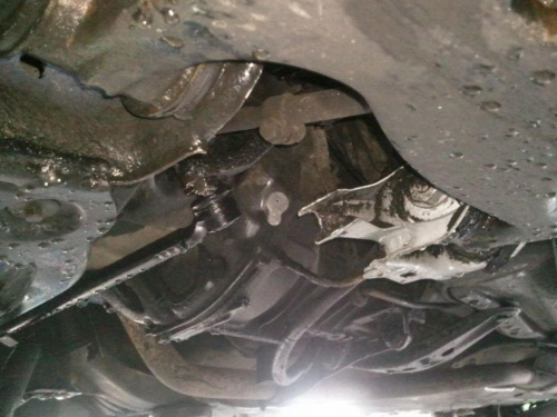

  • #8 12595780
    martinbbor
    Posty: 73
    Pomógł: 2
    Auto nie jest składakiem, jest "rasowe" znaczy się zgodne z VIN'em :wink:
    zegary oryginalne fabryczne takie jakie mają być, obrotomierz od diesla.. Jak wygląda ta czujka od obrotomierza? Zajrzałem pod spód auta znalazłem takie dziwo:
    Mercedes E 124, 200D - Sygnał do obrotomierza, skąd pochodzi?
    Czy to o ten czujnik chodzi ?

    Gerri
    Spec od Mercedesów
    Posty: 5667
    Pomógł: 854
    Ocena: 3608
    To je ono :)
    W tym miejscu jednak szybciej policzy gwiazdy na niebie niż impulsy z koła zamachowego.
    Musieli mieć dobre ciśnienie wody na tej myjni...
    W takim razie regulacja wolnych obrotów też nie chodzi (np. tzw. "ssanie")
  • #10 12596818
    martinbbor
    Posty: 73
    Pomógł: 2
    nooo właśnie myjnia ostra.. na dodatek opaski zaciskowe założone??? Ciekawe czemu to wypięte..
    Jeśli sprawna czujka wystarczy ją wpiąć na miejsce? Przekaźnik przypomnę przelutowałem..
    regulacja wolnych obrotów i to tzw. "ssanie" myślę, że działa, ponieważ gdy uruchomię zimny silnik obroty są zauważalnie wyższe. Spadają przy określonej temperaturze silnika..
  • #11 12611085
    martinbbor
    Posty: 73
    Pomógł: 2
    Jeszcze raz ja:)
    Dzisiaj byłem jeszcze raz na kanale z moją gwiazdą.. Tym razem jednak podjechałem do mechanika żeby zamontował czujkę na miejsce.. Jednak co się okazało - nie wiadomo gdzie wpiąć(!) tzn. mechanik znalazł miejsce - jest tam odlew idealnie pasujący do czujnika jednak nie ma żadnego otworu(??)
    Stwierdził, że silnik mógł zostać kiedyś przełożony z w124 w którym nie było obrotomierza i stąd brak miejsca dla niego.. I teraz pytanie bo mechanik zasugerował dopasowanie odpowiedniego wiertła i przewiercenie w tym miejscu odlewu na czujkę oraz próbę montażu.. Jednak czy to będzie działać? Przerabiał ktoś podobny problem? Nie wiem czy to prawdą jest ale podobno wszystkie w124 w e-klasie miały już obrotomierze montowane z tym czujnikiem więc może założono starszy silnik po prostu??

  • #13 12619739
    martinbbor
    Posty: 73
    Pomógł: 2
    Cześć.
    Podaję nr VIN - WDB1241201C159277. VIN już dekodowałem na stronie Link jednak może Gerri znasz jakiś lepszy dekoder "winiary"? ;)
    Nr silnika niedługo podam, muszę się wpierw do niego dostać :)
    Pozdr
    Spisałem nr silnika - 601 912 10 041 622 czyli inny niż w vin'ie.. heh więc po przekładce. Nawet bym nie pomyślał bo wszystko działa mam nawet w gwiazdce webasto i wszystko śmiga jak ta lala oprócz obrotomierza.. No właśnie i gdybym się za to nie wziął to bym do dzisiaj myślał, że mam fabryczny silnik od tego egzemplarza heh. Więc co do kwestii samego obrotomierza to pozostaje tylko przeróbka sygnału na alternator? Czy da radę jakoś zamontować ten czujnik który tam wisi sobie na wietrze? :D
  • #14 12621607
    Pawel wawa
    Posty: 16093
    Pomógł: 1262
    Ocena: 4424
    Wiercisz dwie dziury, małą gwintujesz, śrubką przykręcasz i masz jak z fabryki. Ja tak swoje porobiłem. Idzie ładnie, warunek to odpowiednie wiertło. Takie za 5 zł się nie nadaje.

  • #16 12634746
    martinbbor
    Posty: 73
    Pomógł: 2
    Witam jeszcze raz.
    Wczoraj podjęliśmy "próbę" montażu czujnika.. Jednak jest mały problem.. Uniemożliwiający w sumie dojście do miejsca na odwiert dla wiertarki.
    Na zdjęciu na wprost widać w kształcie "patentu na kluczyk do drzwi" odlew na czujkę. Jednak nie da się ustawić odpowiednio wiertarki żeby wywiercić tę dziurę jak trzeba. Więc takie małe pytanko jak to Paweł zrobiłeś? Jakaś głowica kątowa do wiertarki? Długie wiertło??
