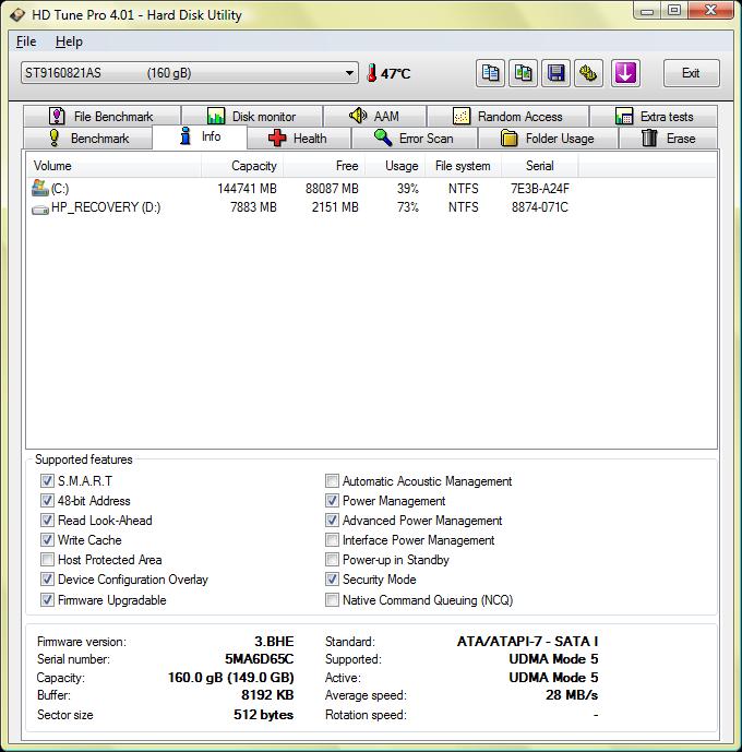

    Po ponownym odpaleniu systemu czas na HDTune:
    Problemy z dyskiem - wysoka temperatura i zawiechy systemu. Problemy z dyskiem - wysoka temperatura i zawiechy systemu.
    Z testów zrobiłem tylko ErrorScan (opcja: szybko) i niby wszystko było "na zielono". Jednak na wszystkich innych po jakimś czasie dioda od dysku przestawała świecić a system nie dawał oznak życia - pomagał tylko POWER przytrzymany dłużej.
    Teraz kiedy kończe pisać ten temat, HDtune pokazuje mi temp. 55 stopni C.

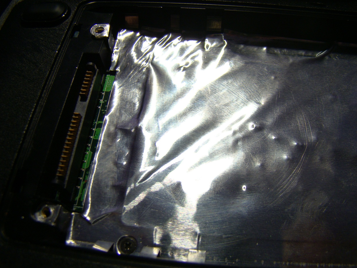

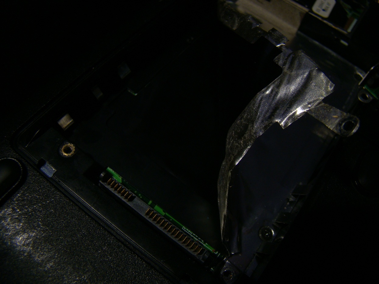

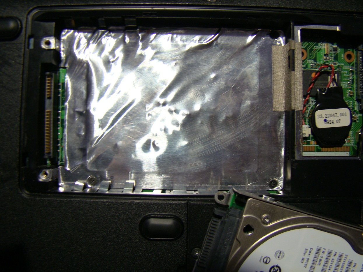

    Jeszcze jedna ciekawostka którą odkryłem rozkręcając laptopa i wyjmując dysk:
    Problemy z dyskiem - wysoka temperatura i zawiechy systemu. Problemy z dyskiem - wysoka temperatura i zawiechy systemu. Problemy z dyskiem - wysoka temperatura i zawiechy systemu.
    Domniemam że miało to służyć jako ochrona przed zbyt mocnym nagrzewaniem się innych części w laptopie ale daję sobie rękę uciąć że z fabryki tak nie wyjechał :)
    A może to wszystko wina przejściówki którą jestem zmuszony używać z racji tego ze dysk to S-ATA a jak widzicie na załączonych zdjęciach z płyty głównej wychodzi inny rodzaj złącza? Swoją drogą będę mieć nie lada problem żeby dobrać odpowiedni dysk który będzie pasował.
    W każdej chwili mogę kupić nowy dysk do laptopa ale chcę się najpierw upewnić że to on jest uszkodzony żeby nie wyrzucać pieniędzy w błoto :)
    Jakie kroki powinienem podjąć aby ustalić co jest nie tak?

    Tam ma być SATA - ta "przejściówka" to konektor, który jest tam fabrycznie.
    Według mnie coś nie tak z głowicą dysku [łącz atrybuty BB I BD]. Jeżeli dysk nie przechodzi testu producenta, to też chyba daje do myślenia.

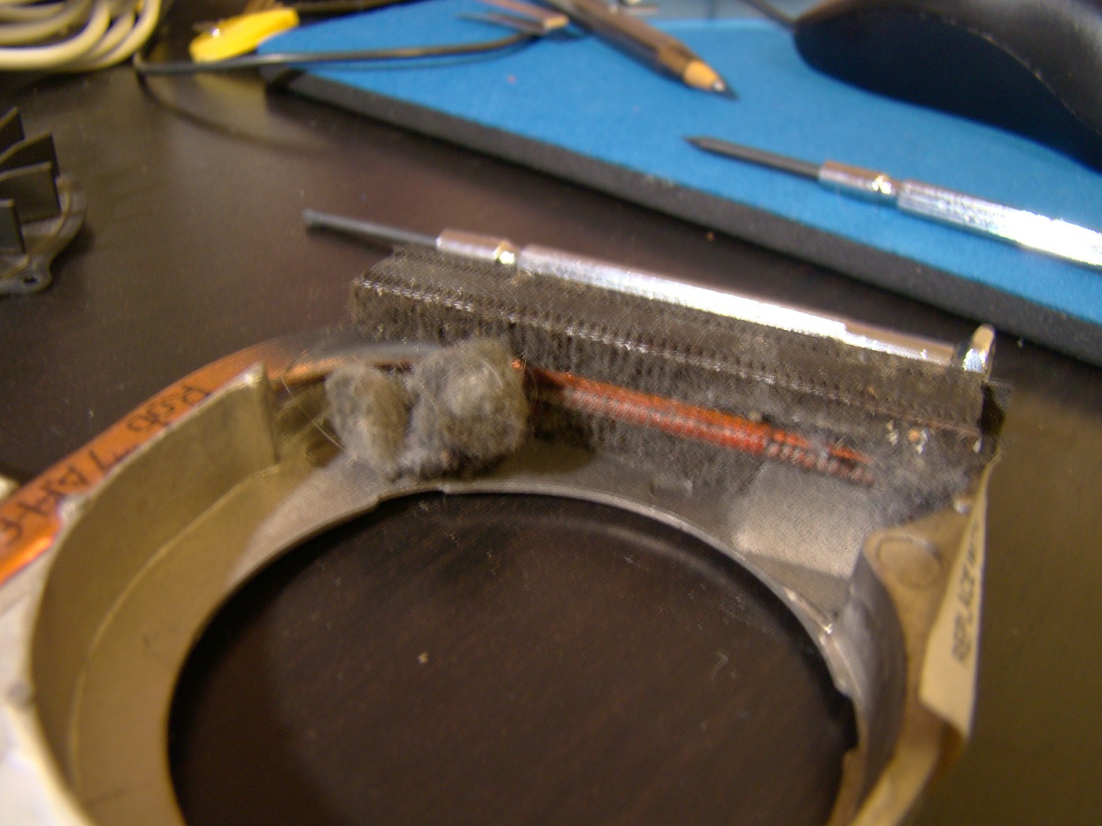

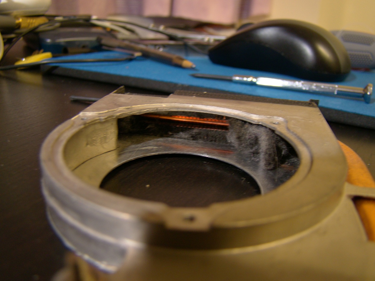

    Dziękuję za wskazówki! Pazłotka już nie ma. Rozebrałem laptopa na części pierwsze, wyczyściłem wiatrak i całą tą "komorę" w której wiruje, razem z kratą - miała dywanik z kurzu. Także usunąłem starą, zaschniętą pastę z procesora/radiatora i nałożyłem Arctic Silver 5 (tak btw. gdzie powinienem trzymać tego rodzaju pasty? W normalnej temp. pokojowej?). Zdjęcia komory z wiatraczkiem po rozebraniu:
    Efekt zauważalny, przede wszystkim już takiego ciepłego strumienia z kraty nie czuć, jest chłodniej :) Sprawdze jeszcze temperatury proca jakimś narzędziem do diagnozowania.

    Sprostowanie co do tej folii pod dyskiem - ona jest potrzebna, to ekranowanie przed zakłóceniami EM. Temperatura dysku w okolicach 50-55*C jest jak najbardziej normalna.

    Od końca - raczej żeby nie było błędów transmisji.

    W/g specyfikacji ten dysk (Seagate Momentus 5400.3) może pracować w temperaturze do 60°C.
