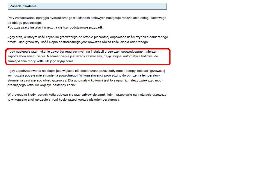

    czy sprzęgło hydrauliczne moze zastąpic zawór nadmiarowo upustowy?

    a naczynie przeponowe i zawór nadmiarowo upustowy? naczynie wzbiorcze ma eliminować zwiększenie się cśnienia króre jest w skutek zmiany obiętości własciwej przy podgrzewaniu wody ale zawór nadmiarowo upustowy tez chroni instalcje przed wzrostem ciśniai jak np będa sie zamykały termostaty to tak czy inaczej jak ciśnienie w instalcji będzie wzrastać to i naczynie i zawór będa reagowały jak to sie ma do siebie?

    Kolego Gość wydaje mi się że w tym przypadku jest trochę inaczej. Co do naczynia wzbiorczego to masz rację. Natomiast zawór nadmiarowo upustowy w układach c.o. pełni trochę inną rolę niż w układach hydrauliki siłowej. Przede wszystkim chroni instalację oraz kocioł przed rozerwaniem. Po przekroczeniu ok. 100 stopni i układzie ze względu na powstawanie par czynnika roboczego ciśnienie zaczyna gwałtownie wzrastać. Zadaniem zaworu jest redukcja ciśnienia poprzez upuszczanie z instalacji czynnika roboczego. Jeżeli chodzi o kierowanie czynnika roboczego z powrotem na kocioł pomijając odbiorniki to realizowane jest to trochę inaczej. Stosowane są tzw. zawory trój lub czterodrogowe oraz pompy mieszające. Głównym celem takich elementów jest ochrona urządzenia grzewczego (zwiększanie jego temperatury pracy i eliminowanie niekorzystnych efektów takich jak wytrącanie pary wodnej w urządzeniu przy pracy z mocami mniejszymi niż nominalnie) lub rozdział cieczy roboczej pomiędzy wymiennikiem ciepłej wody użytkowej (w sezonie letnim niektórzy kotłami grzeją sobie wodę) a instalacją grzewczą.
