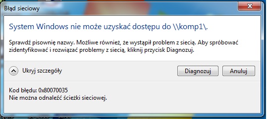

    Działało udostepnianie, ale dzialalo doslownie minut. Moglem poderzec udostepnianie pliki, lecz teraz z niewiadomych przyczyn nic nie hula. Wpisuje na laptopie w uruchom "\\komp\" to wyskakuje mi takie cos:
    Mała sieć domowa: udostępnianie plików i internet.

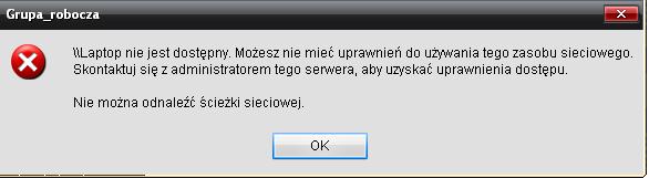

    Na stacjonarnym wchodze w "Moje miejsca sieciowe", klikam "Wyświetl komputery grupy roboczej." to wyswietla mi sie tam i komp1 i laptop. Jednak, gdy chce wejsc w laptopa to:
    Ok, chyba znalazłem rozwiązanie: firewall blokował dostęp. Dzięki za pomoc.
