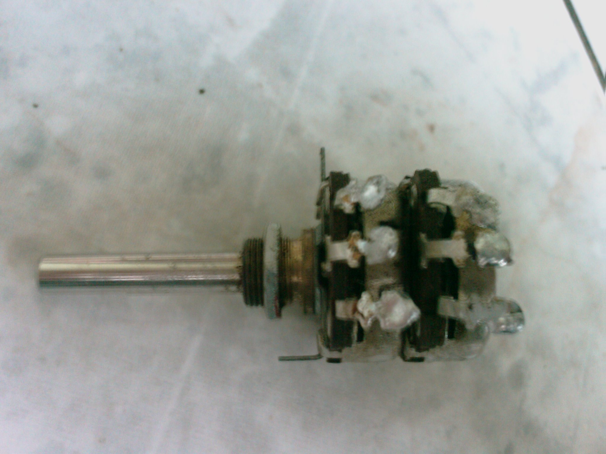

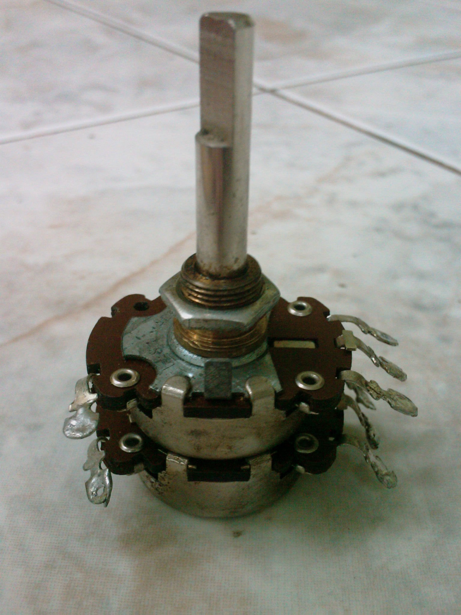

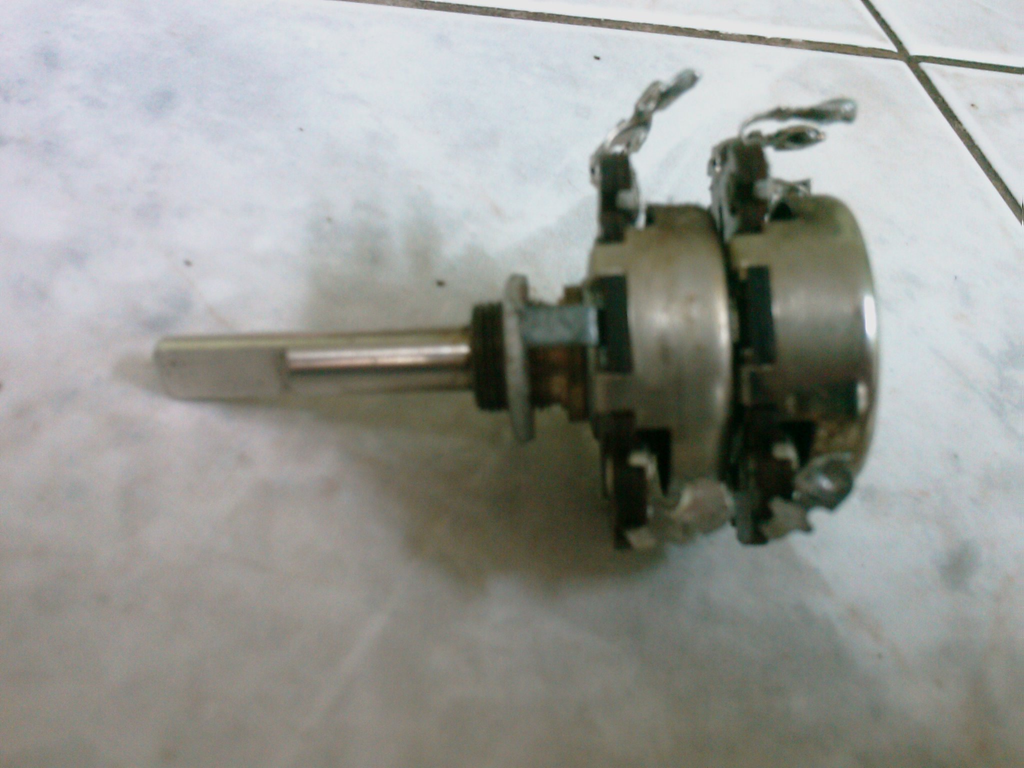

  • #8 8099727
    punk's
    Posty: 83
    Pomógł: 4
    Ocena: 28
    zdjęcie potencjometra: Technics SU-vz320 wymiana potencjometru na volumer? Technics SU-vz320 wymiana potencjometru na volumer? Technics SU-vz320 wymiana potencjometru na volumer?
  • #9 8100697
    Artur k.
    Posty: 25889
    Pomógł: 1279
    Ocena: 1704
    Przecież to najzwyklejszy potencjometr podwójny z odczepem, ośka fi 6 ścięta. Ważna jest długość osi. Bez problemu można dobrać pasujący potencjometr.
  • #10 8101309
    punk's
    Posty: 83
    Pomógł: 4
    Ocena: 28
    tu gdzie mieszkam jest tylko jeden sklep w którym takiego potencjometra nie dostałem kupiłem podobny ale ma za krótką oś i ścięcie nie pasuje do gałki. Dlatego zdecydowałem się na voluner.
