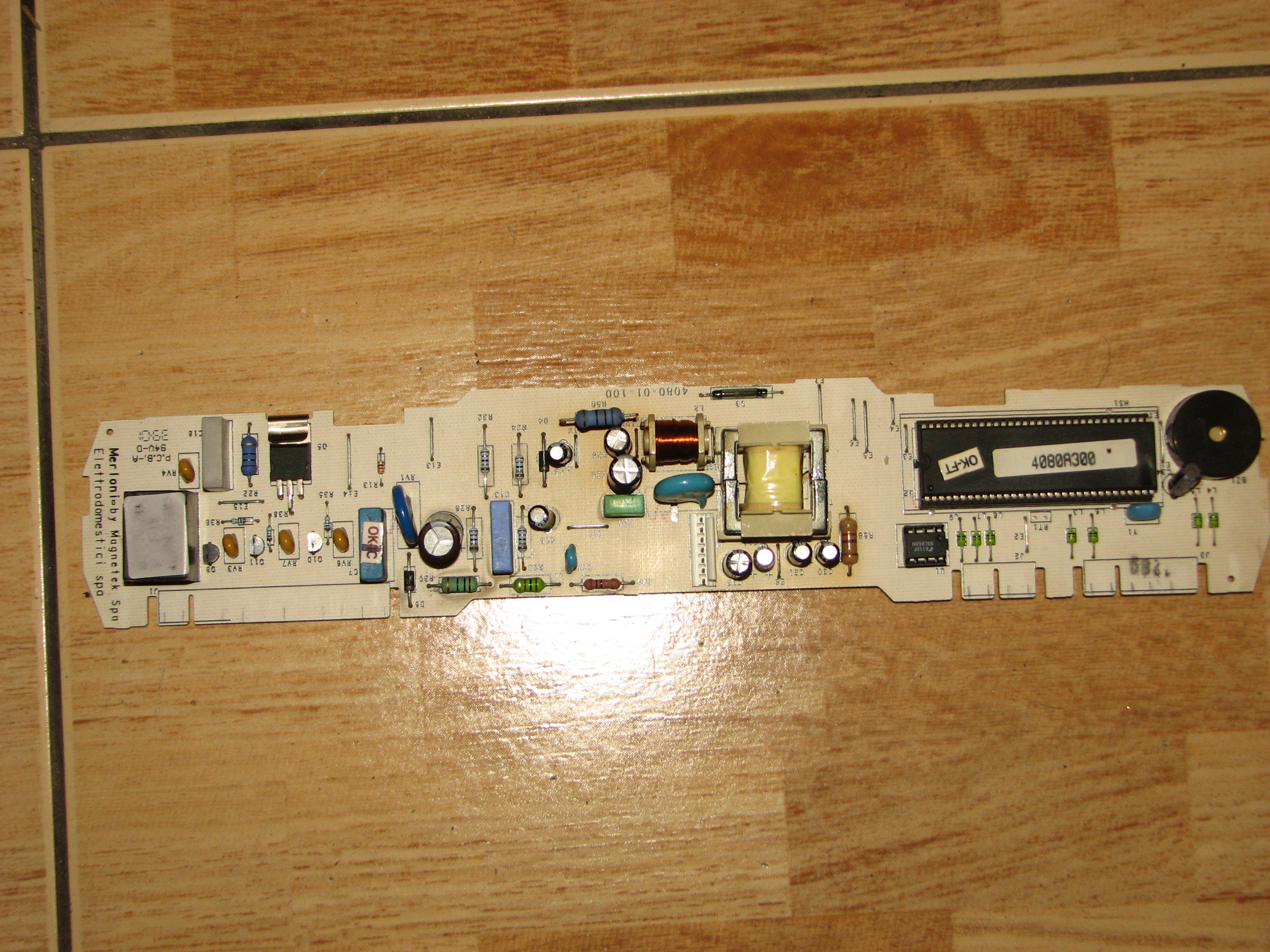

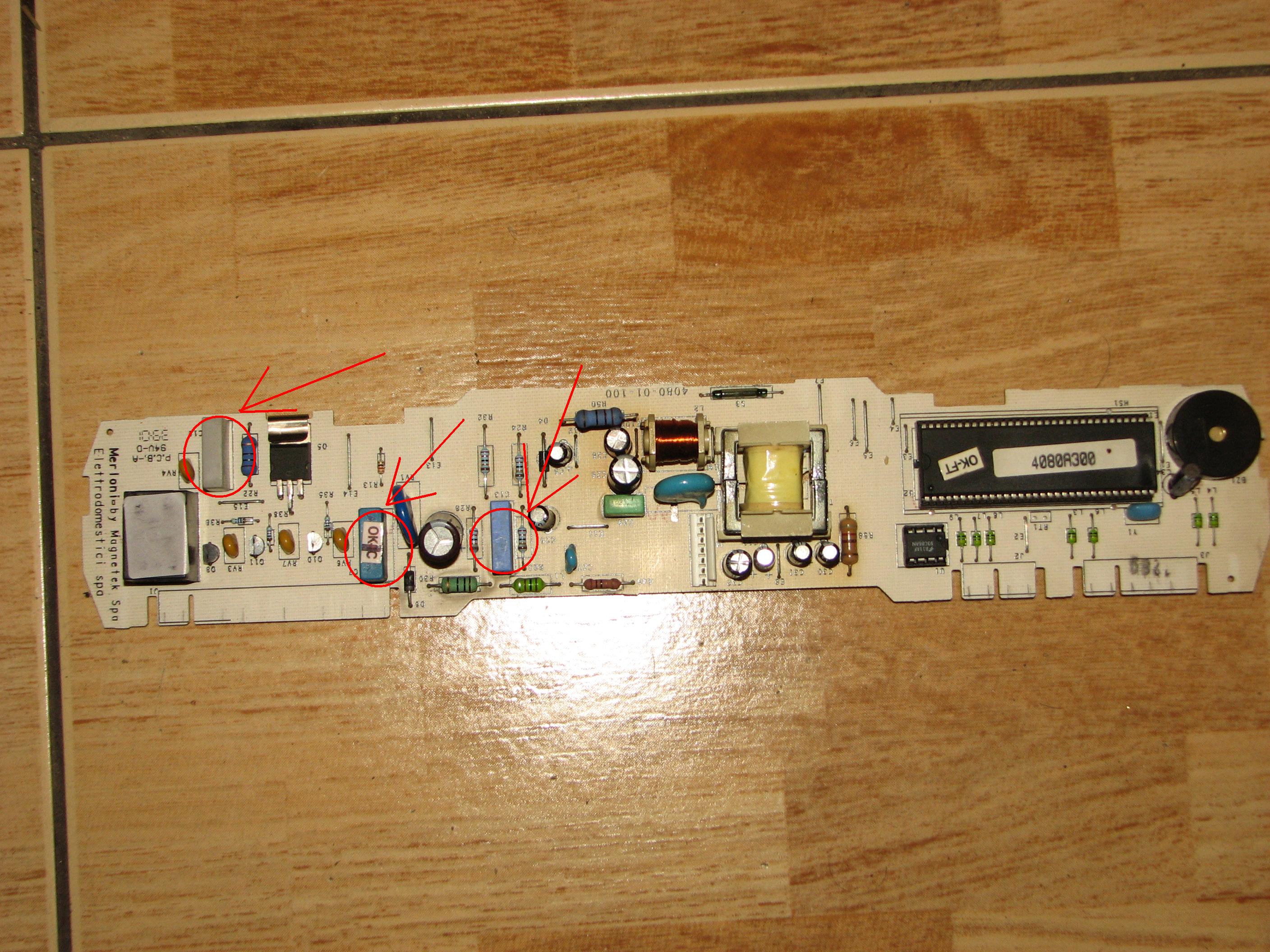

    Mam problem z lodówką ariston MBA 4042C. Po włączeniu do prądu praktycznie nie daje znaku życia tzn. mrygają na wyświetlaczu na zmianę różne pozycje. Czasami są to 2 na zmianę, czasami różne po kolei. Nie reaguje na żadne przyciski, światło się świeci w środku, agregat nie startuje.
    Bardzo proszę o pomoc w diagnozie, czy to moduł strzelił, czy może coś w wyświetlaczu? i czy istnieje szansa na naprawę?
    W załączeniu foto elektroniki/
    pozdrawiam

    Zmierz opór R30 i diodę obok oraz opór R50.

    Możliwe też, że ten cały kabelek, który wychodzi z modułu jest gdzieś w środku przerwany. Ja właśnie kilka dni temu go wymieniłem. Od otwierania przerwał się żółty i przy otwieraniu drzwiczek wyświetlacz się wyłączał całkowicie, czasem po zamknięcie włączał się normalnie, a czasem trzeba było wcisnąć ON/OFF, czasem też podświetlały się różne elementy wyświetlacza, tworząc kolorowe, że tak powiem, esy floresy..

    Wymień zaznaczone kondensatory
