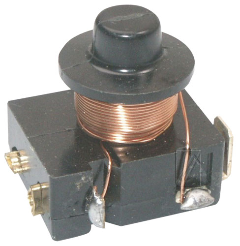

    Prosty starter od lodówki załatwi sprawę.

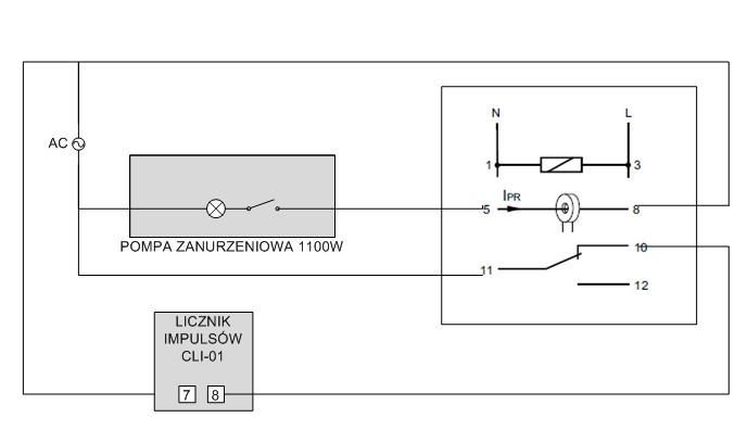

    No więc przy pomocy Ryszarda mam już rozwiązanie - podaję poniżej, może się komuś przyda.
    Zastosowałam przekaźnik priorytetowy PR-603.
    Z rozwiązanie z opornikiem zrezygnowałam bo byłaby to jednak jakas strata mocy pompy (ok 70W).
    Podłączenie licznika impulsów CLI-01 do pompy 1100W, 230V - jak to zrobić?
    Teraz muszę tylko zakupić to cudo i podłączyć.

    jolka009 wypnij z Twojego schematu żarówkę i będzie oki.
  • #12 8120654
    jolka009
    Posty: 7
    jakby ci to powiedzieć... pompy nie miałam po prostu :D
  • #13 8120679
    Ryszard49
    Posty: 6247
    Pomógł: 312
    Ocena: 1011
    Czyli żarówka "robi" za pompę i wszystko jest oki.
