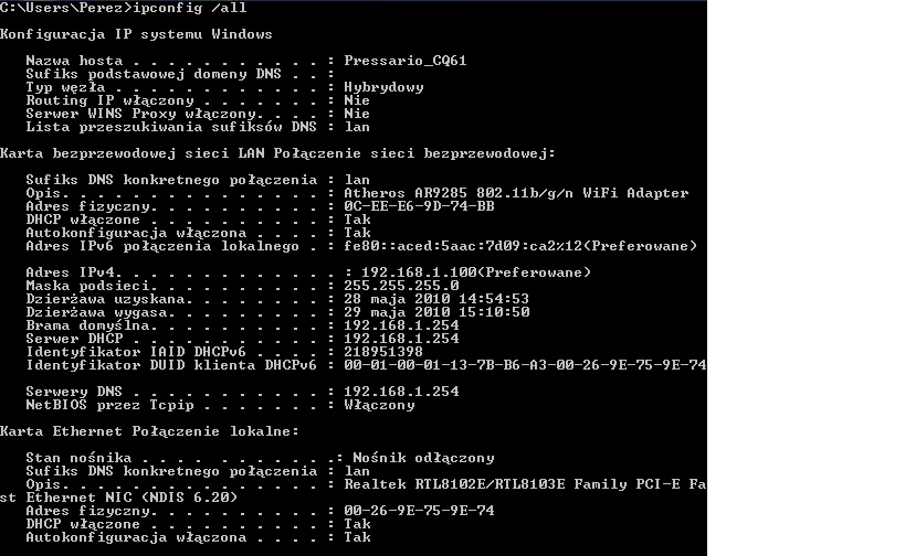

    Obraz jest w załączniku.
    Ja się nie muszę logować. Kiedy podłączam kabel do kompa lub to automatycznie przez DHCP mam neta. Ale chodzi o to ze jak podłącze do routera to pokaże że jest dostęp do internetu na jakies 15 sekund, a później już nie ma.

    ten IPconfig.jpg to jest jak masz kompa podpiętego do routera czy do modemu ?
    chcę zobaczyć "ipconfig /all" jak masz komputer wpięty do modemu.

    Tak, ipcofig.jpg jest z podpiętego do modemu nie do routera,

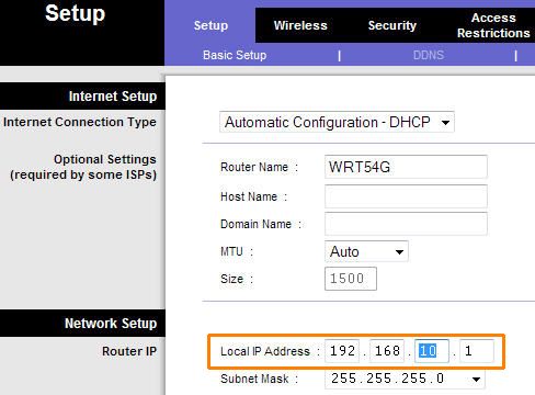

    daj zrzut "ipconfig /all" jak komputer wpięty do routera.
    Chyba masz adres sieci na WAN i na LAN na routerze taki sam. 192.168.1.x. Tak nie może być.
    Zmień LAN IP routera na 192.168.33.1, reboot router, reboot komputer

    Dokładnie tu:
    Brak IP i DNS na routerach TP-LINK TL-WRT740N i Linksys WRT54G z modemem Thomson
    Oczywiście od momentu zatwierdzenia zmian, aby połączyć się z panelem konfiguracyjnym routera wchodzisz na wpisany tam adres.
