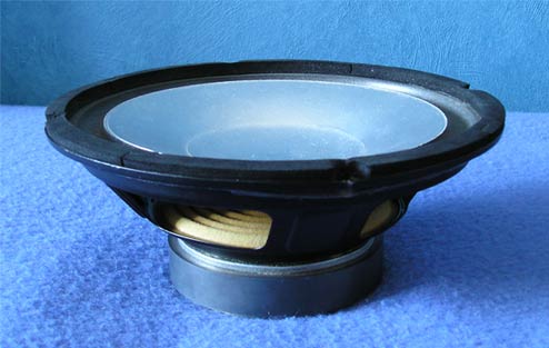

    Zabralem sie za pomiar T-S dla pewnego noname'owego glosnika :(
    jego nominalne parametry:
    Qts = 0,58
    Qms = 4,2
    Qes = 0,67
    Fs = 47,8Hz
    i zmierzone:
    Qts = 0,877
    Qms = 3,77
    Qes = 1,144
    Fs = 40Hz
    średnica = 20,3cm
    Sam nie wiem, ktore sa w ogole troche wiarygodne, ale nie o to chcialem zapytac.
    1. Czy Qtc w obudowie zamknietej jest analogiczne do Qts glosnika bez obudowy (jest mi to potrzebne do obliczenia Vas)?
    2. W jaki sposob wykonac pomiary reszty parametrow, takich jak: BL, Le, xmax...
    3. Czy powierzchnie membrany liczymy lacznie z zawieszeniem czy tylko "kółko przyklejone do zawieszenia"? :wink:

    Qtc to parametr odpowiadający obudowom zamknięcym a nie jest to parametr głośnika.

    Qtc jest częstotliwością rezonansową głośnika w obudowie.
    Przecierz sam podałeś wzór na Vas. Teraz musisz wbudować głośnik do obudowy testowej (najlepiej V ok.30l) i podstawić do wzoru.
  • #12 818940
    djbolo
    Posty: 1956
    Pomógł: 106
    Ocena: 33
    a nie czasami dobrocia calkowita w obudowie? obudowe mam 27,5l

    Qtc to raczej dobroć całkowita głosnika w obudowie zastepczej. Raczej nie edy droga. Poszukaj wzoru na Cms
