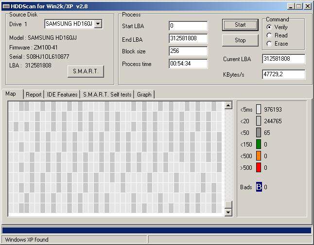

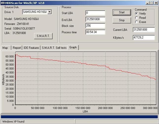

    Napięcia to 5,05 V i 12,11 V, zasilacz FEEL-300ATX.
    Pomiar dysku zrobiłem już wczoraj programem HDDScan, dysk był podłączony do mojego komputera. Wykonałem też test MHDD32, wyniki to:
    <3 ms - 846591
    <10 ms - 379097
    < 50 ms - 124
    Jeżeli to nie wystarczy, poszukam HDTune i zrobię test.
