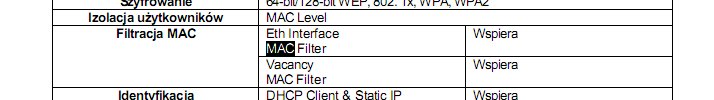

    manual podaj ze na portach ETH także

    bogiebog napisał:
    > Jeśli chodzi o filtrowanie adresów MAC to jest tylko do WiFi.
    Netia Asmax AR1004g jak zablokować neta osobom niepowołanym?
    Nic takiego nie widzę. W sumie można by jeszcze użyć kontroli rodzicielskiej. Ewentualnie na iptables można by coś pokombinować, ale po każdej zmianie adresu IP (z reguły co 24 godz) przywracane są domyślne ustawienia.

    proponuje szybki test, zabronić MAC adres karty sieciowej w routerze (następnie reboot rutera), i próba podłączenia przez kabel, jak nie można to MAC filter po kablu działa,
    przywracamy ustawienia przez podłączenie po WIFI i usuwamy filtr,
