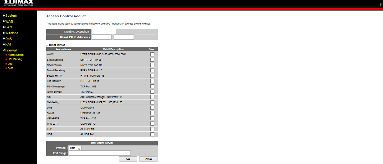

    Jest ok, bardzo Ci dziekuje, po MACU udalo mi sie zablokowac kompa brata. Tylko ze jest tam jeszcze taka opcja blokowanie po ip i tak jakby wybranych protokolow. Czy da sie zablokowac jakos protokol gry tak zeby dzialala mu przegladarka a gra nie?
    Wyglada to tak jak poniez i nie wiem jakie opcje tam zaznaczyc. Gra jest jakas internetowa i cos mu sie laduje na poczatku to jest jakies ftp czy cos innego?
    Da rade cos takiego?
    Edimax – blokada dostępu do internetu po MAC dla komputera LAN, filtracja MAC RJ45
    Jeszcze jaki port ew.

    teoretycznie się da ale jak ustawisz regułę blokowania dla jednego IP i będzie działać to brat może ustawić ręcznie inne IP i obejść regułę, prędzej trzeba by było robić żeby wszystko blokować, a tylko wybrane adresy przepuszczać, żeby to miało rece i nogi

    najpierw tablica rezerwacji dhcp wg instrukcji ze strony 47, przypisujesz IP do adresu MAC, dla siebie i wszystkich urządzeń które mogą korzystać bez ograniczeń, ale ustaw kolejne adresy począwszy od 192.168.1.2 (zakładając że router ma 192.168.1.1) i przypisz im kolejne IP np. 192.168.1.2 - twój komputer, 192.168.1.3 - twój telefon, itd.
    Mac PC brata też wpisz ale podaj mu ip 192.168.1.10 lub jeszcze większe, ważne aby było poza zakresem wykorzystywanych przez ciebie urządzeń
    potem wg strony 75 instrukcji, ustaw zakres IP swoich urządzeń w 192.169.1.2-192.169.1.3, dajesz Allow i wybierasz wszystkie usługi wykorzystywane przez ciebie, w instrukcji masz to opisane. następnie dodajesz druga regułę z zakresem poza w/w np. 192.169.1.4-192.168.1.254 i w tej regule dajesz ALLOW i wybierasz tylko dostęp do www, email, news forums, secure http, ftp. (to są podstawowe porty dla normalnego przeglądania)
    mam nadzieję że to pomoże
    rozpisując cały zakres puli adresów IP, wszystkie będą blokowane oprócz tych należących do ciebie zawartych w pierwszej regule, jest rozwiązanie na wypadek jakby brat był sprytniejszy.
    takie rozwiązanie powinno zablokować dostęp do innych porów niż podstawowe dla urządzeń o ip 192.169.1.4-192.168.1.254 ( rozwiązanie na wypadek jeśli brat okaże się sprytniejszy). jednak pasuje sprawdzić jak działa. teoretycznie każdy kto podłączy się do sieci, oprócz należących do ciebie urządzeń wpisanych w tablicy rezerwacji DHCP, otrzyma IP poza twoim zakresem i będzie miął tylko podstawowy dostęp do www, poczty i ftp
    jeśli gra nie wykorzystuje portu http to będzie zablokowana, jednak jeżeli jest to gra internetowa przez przeglądarkę, wówczas prawdopodobnie wykorzystuje port http i może nic ci to nie dać, wszystko zależy co to za gra i jaki port wykorzystuje
    jeżeli jest to gra przez przeglądarkę, to wg instrukcji strona 77, blokujesz stronę www gry, i innych serwisów, ale wówczas NIKT, nawet TY nie będziesz miał do nich dostępu
    jeśli ty też korzystasz tylko z www, poczty i ftp, to nic nie stoi na przeszkodzie alby całemu zakresowi IP 192.168.1.2 - 192.168.1.254 dać dostęp tylko www, email, news forums, secure http, ftp - szybciej i mniej kombinacji, ale u ciebie też będą blokowane porty
    w sumie jest to proste jak konstrukcja cepa, tylko trzeba znać podstawowe zasady
    mam nadzieje ze pomogłem :)
