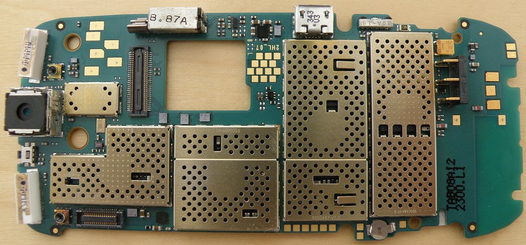

    Pytanie jak w temacie,który glass jest od klawiatury?Mam utopioną e66. wyczyszczona ale po wciśnięciu 4 lub 6 tel wyświetla 456, inne klawisze też wariują.

    Sprawdź najpierw gniazdo na płycie i w taśmie.
    • Nokia E66 - który glass odpowiada za klawiaturę po zalaniu? keypadk.jpg (86.74 KB) Musisz być zalogowany, aby pobrać ten załącznik.

    Ok, gniazda są w porządku, ale świruje mi klaw. numeryczna a nie górna.

    OK. Zrobiona. Podziękowania dla Rekord-Gsm.

    Możesz opisać co zrobiłeś bo mam identyczny problem

    Wymienić odpowiedni układ i problem zniknie.

    A który układ?

    Seriwsówka i zobacz od którego jakie klawisze idą.
