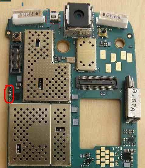

    witam mam problem tego typu że nie działają mi klawisze nawigacyjne szczerze nie sprawdzałem czy klawiatura numeryczna działa. Telefon był zalany , umyłem w wanience, wygrzałem go ale to nic nie pomogło, zauważyłem że na płycie brakuje 3 elementów (foto1) i tak samo brakuje paru elementów na taśmie od wyświetlacza(foto dołączę później jak znajdę). I moje pytanko która część na płycie głównej odpowiada za klawisze nawigacyjne i numeryczne i jakich elementów brak ...
    PZD rutersik
    foto 1:

    W tym modelu jak nie działa klawiatura na sliderze to przeważnie winna jest taśma.
    Musisz podstawić aby się przekonać.
    A za działanie klawiatury odpowiada filtr.

    Też stawiałem na taśmę ale też nie wiem od czego są te elementy odpadnięte te co są zaznaczone na czerwono na foto bo tel się włącza normalnie uruchamia a klawiatura nie działa no nic zdobędę tamę i napisze co dalej sie dzieje z tel

    wymieniona taśma i nic nie pomogło ... ktoś się spodkał z tym że nie działają mu klawisze nawigacyjne (te pod wyświetlaczem) ????

    Gniazdo na płycie do przelutowania ( częsty przypadek ) oraz do wymiany filtr klawiatury.

    Kolego możesz podać gdzie mieści się ten filtr ?
