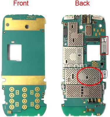

    Tak jak w temacie , trafila do mnie nokia e66 z niedzialajacymi klawiszami nawigacyjnymi gora,dół oraz ksiazka telefoniczna i "home".
    Nie znam przeszlosci, wymieniłem taśme i zero efektu.
    Co moze być powodem ? chipset do wygrzania ?
    pozdrawiam !

    nie czyscilem filtrow ani nic, bo nie wiem ktory odpowiada za to i jakim
    detergentem. dodam zdjecie plyty moze bedziecie wiedziec.
    pozdrawiam

    Zdjęcie płyty po prawej stronie Twojego obrazka, zaraz pod złączem taśmy głównej masz błyszczący filterek od górnej klawiatury, w zasadzie masz 3 jeden pod drugim ale od klawiatury jest ten najbliżej złącza taśmy.

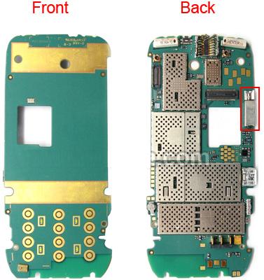

    Rozumiem to jest ten ?
    Nokia E66 - niedziałające klawisze nawigacyjne po wymianie taśmy, co dalej?
    i czym go przeczyscic? tą osłone jak zdejme to sie nic nie stanie ?
    jestem zielony w płytach.:roll:
    pozdrawiam

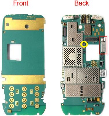

    Ten zaznaczony na żółto

    W 99% moze to być powodem ponieważ był mały jakis osad
    korozyjny koło tego filtra, przeczyscilem go spirytusem i nie ma postępu...
    to samo. Moze jakims innym detergentem ?pozdrawiam

    Jak czyszczenie nie pomogło to teraz go przelutuj ( podlej fluxem ).
    Jak nie pomoże to wymień.

    pod blaszkami sprawdzalem i robilem zwore na przyciskach i tak
    nic nie pomoglo, przeczyscilem "dogłębniej" 1 lustro od tasmy glownej
    i przestaly chodzic przyciski Menu i po prawo wybór Kamera :)
    tak, że nadal potwierdza sie ze to filtr. Czekam na calaka i wymiana i dam znac.
    pozdrawiam
    tak jak mowilem, glass wymieniony ,wszystko chodzi cacy.
    Podziękowania !
