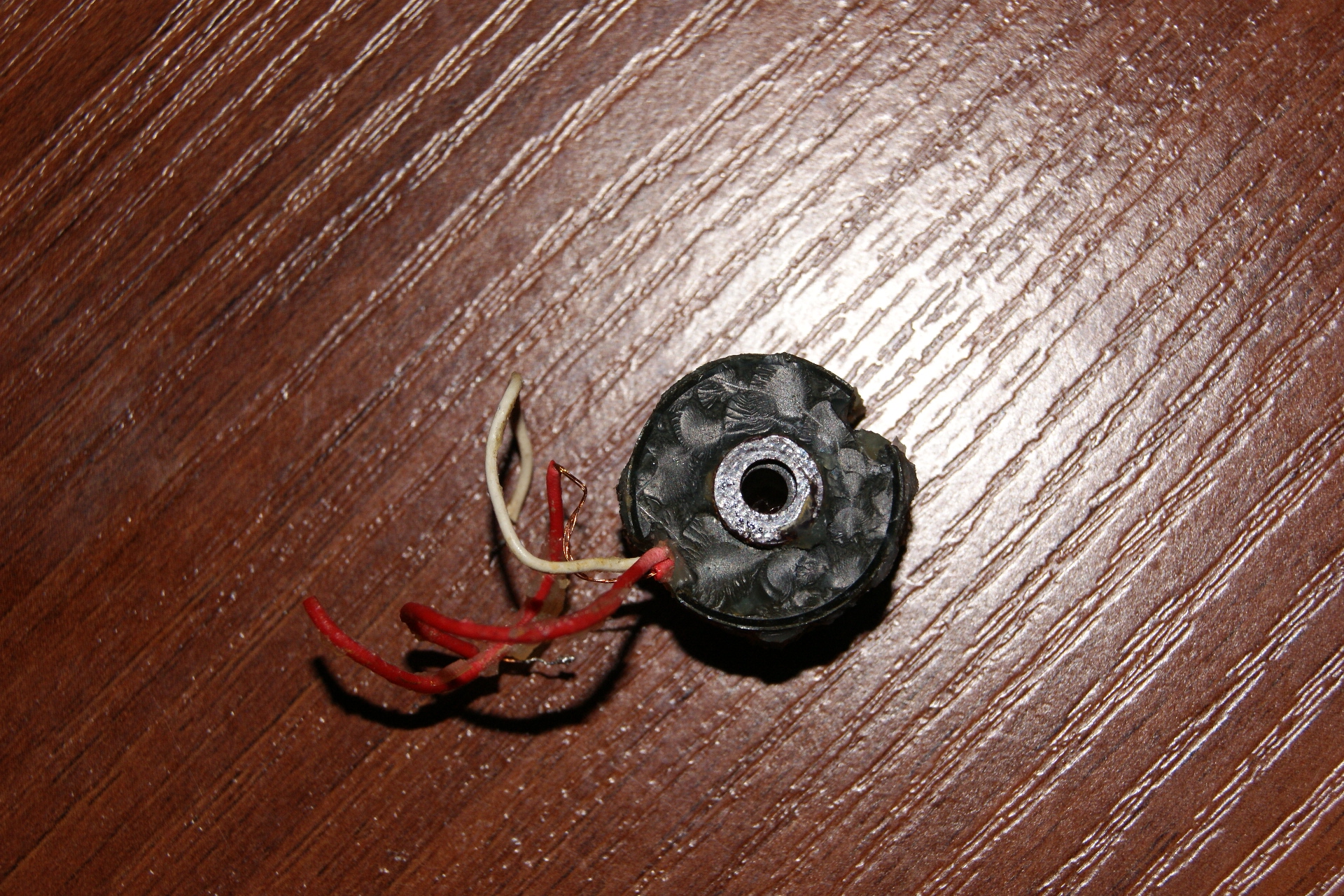

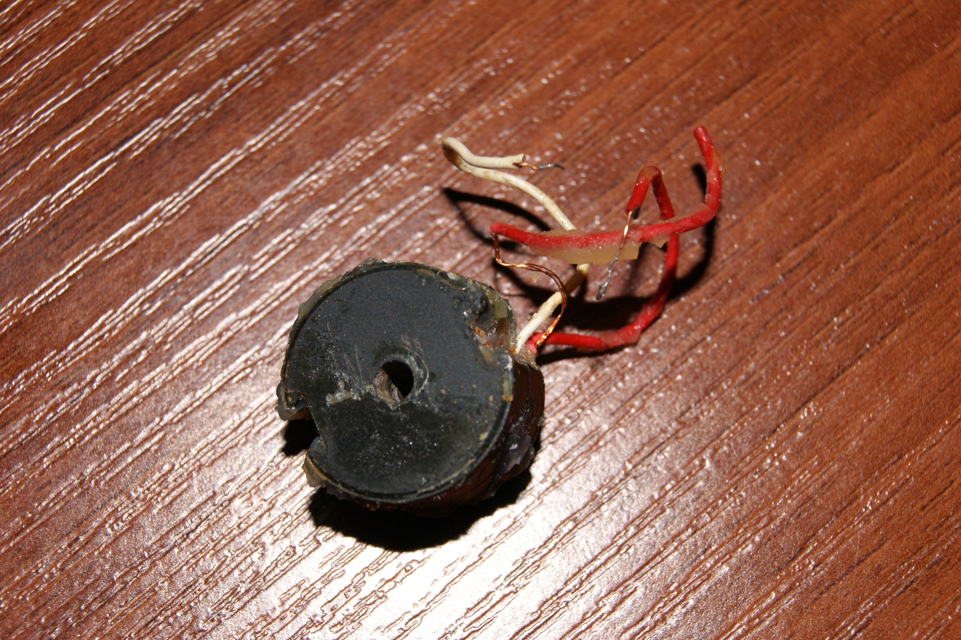

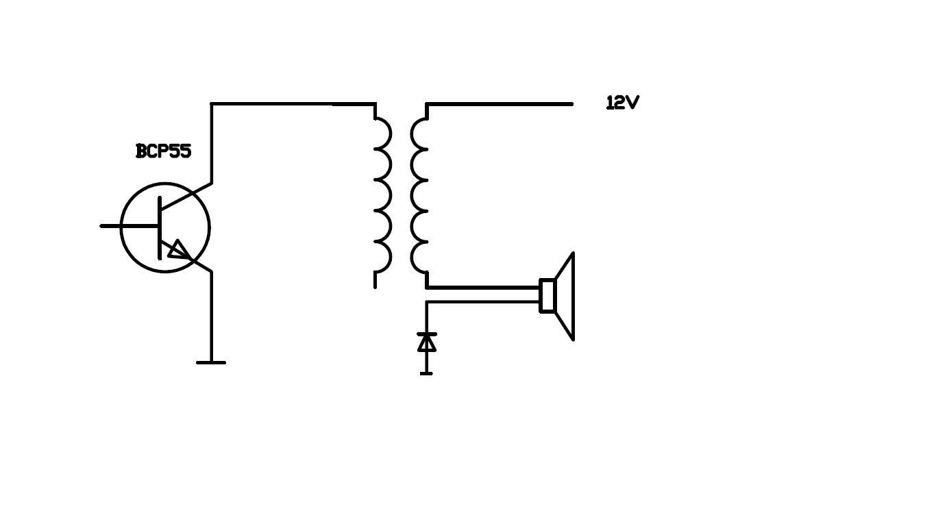

    Posiadam sygnalizator rozruchu urządzeń i zastanawiam się właściwie nad jednym elementem {cewka/dławik?}. Posiada ona trzy przewody. Jeden biegnie do plusa, drugi do głośniczka {jest między nimi przejście}, oraz trzeci który wchodzi na kolektor tranzystora {nie ma z niczym przejścia}. Z tranzystora sygnał wychodzi, ale z tego dławika już nie. Pytanie dosyć banalne - na jakiej zasadzie to działa i jak sprawdzić sprawność tego elementu. Zamieszczam zdjęcia oraz urywek schematu:

    Zapewne to autotransformator, najwidoczniej ma przerwę na tym jednym uzwojeniu.

    Albo transformator któremu ktoś urwał jeden przewód albo autotransformator, tyle że uszkodzony.

    Dodam jeszcze że to druga sztuka z takim uszkodzeniem a w kolejce czeka jeszcze kilka niesprawdzonych. Symbolem na schemacie też się nie sugerujcie bo nie wiedziałem jak to narysować. Czym to wogóle zastąpić ?

    Ostrożnie rozkleić rdzeń i przewinąć. Drut nie wygląda na bardzo cienki, będzie tam pewnie nie wiecej niż 200 zwojów.

    Daruje sobie. Nie widać tego ale jest to zalane jakimś rodzajem silikonu. To kopalniany sprzęt więc niech oni to zdobywają. Dziękuję za informacje.

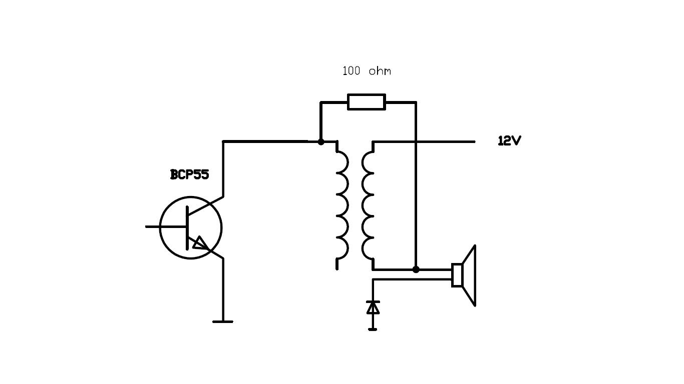

    Nie zostawiłem tego w spokoju i dodałem rezystor. Jako tako wzmocnienie działa bo odpinając 12V na jednym końcu przestaje działać. Pytanie tylko czy tak to może pracować. A może dodatkowo wstawić tam diodę.
