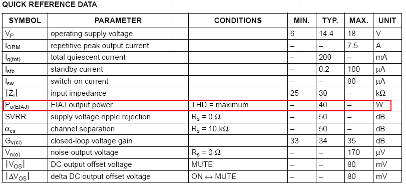

    Nie ma w ogóle dźwięku, więc podejrzewam końcówkę mocy TDA8567Q(4*25W,33nóżki)
    Pytanie to czy mógłbym zastosować tam inny układ np:TDA8571J?
    A to dlatego, że on ma (4*40W) i pasowałby mi bardziej. Patrzyłem na schemat wygląda tak samo (na moje oko), ale nie chce czegoś zepsuć dlatego pytam Was. Jeśli jest możliwy jakiś inny mocniejszy, to również proszę o informację.

    TDA8571 nie ma 40W proszę dokładnie przeczytać co jest napisane w nocie katalogowej!
    Nie mniej jednak układy faktycznie wydają się być zamienne.

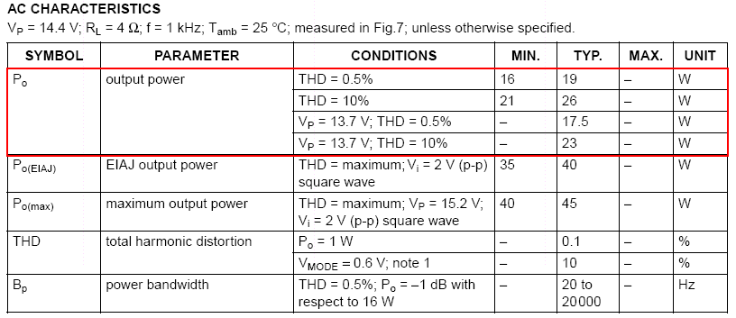

    Sprawdź pobór prądu przez sam układ końcowy - powinien być w granicach 200mA.
    A co do TDA8571 - chwyt marketingowy, tak samo jak i dumne napisy na radiach...
    Na pierwszej stronie PDF wielki napis 4x40W, a jak się zagłębisz w notkę, to widać o co chodzi:
    Radio samochodowe Silvercrest KH2375 - brak dźwięku. Radio samochodowe Silvercrest KH2375 - brak dźwięku.
    40W przy THD=100% :) A przy podwyższonym zasilaniu do prawie 16V to i 45W wyciśniesz :lol:
    Akceptowalne masz 19W przy THD=0,5%

    Nie będzie słabszy, TDA8567 oddaje 25W przy THD=10%, a to bardzo dużo. Przy THD=0,5% oddaje 19W dokładnie tyle samo, co TDA8571.
    Pisałem - czytać dokładnie noty katalogowe!
    Przy zasilaniu 12-14V nie ma takiej możliwości by bez przetwornicy podwyższającej napięcie uzyskać moc wyższą niż 20W na obciążeniu 4Ω. Prawa fizyki na to nie pozwalają.
