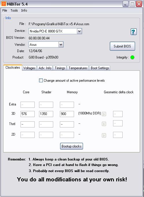

    Witam mam problem z nv9800gtx+super clock
    Problem to częstotliwość z jaka pracuje kiedyś pracowała w trybie 2d a teraz pracuje cały czas w trybie 3d problem jest taki ze nagrzewa się niepotrzebnie i pobiera masę energii której nie potrzebuje tak pisze oprogramowanie evga precision cały czas na 756mhz i nie spada.
    I tutaj moje pytanie do was co robić sterowniki instalowałem te z płytki nic nic nie dało płyta główna ma aktualny bios może ktoś miał podobny problem albo wie jak go rozwiązać

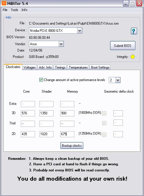

    W programie do edycji biosu karty (NiBiTor) musisz zmienić ilość trybów pracy karty z jednego na dwa.
    Przykład na mojej karcie:
    Zegary przed edycją:

    Zegary po edycji:

    Jeśli jednak nigdy nie modyfikowałeś BIOS'u i takiego nie wgrywałeś, nie masz wystarczającej wiedzy jak to zrobić, sprzętu potrzebnego do ponownego ożywienia karty to nie powinieneś się tego podejmować. Możesz w ten sposób spowodować, że komputer nie będzie się uruchamiał a proces przywrócenia karty do życia nie jest już taki łatwy.
    Mogę Ci napisać jak to dokładnie zrobić ale zrobisz to na własną odpowiedzialność.
    Prostrzym i bezpieczniejszym sposobem jest utworzenie profili w EVGA Precision z zegarami ustawionymi na min. i max. i zmienianie tych profili przed włączeniem/wyłączeniem gry.

    Zedytowałem bios od karty i wysłałem koledze Marios221.
    Po jego wgraniu karta przełączy sie w tryb 2D.

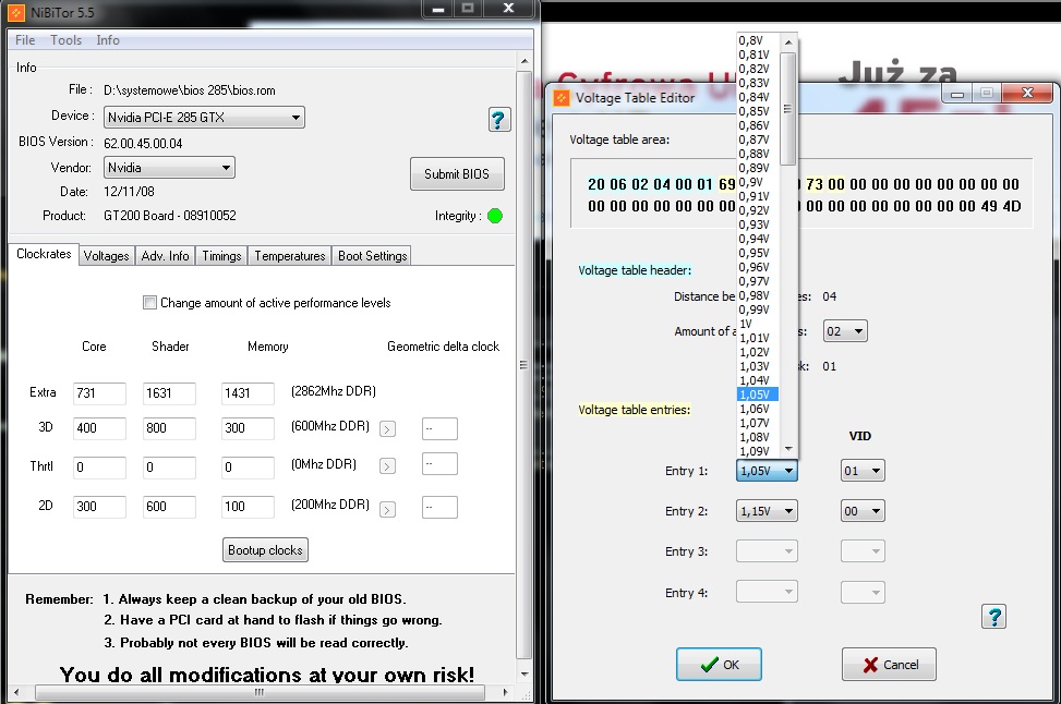

    Mozna ustawiac napiecia nie wpisujac niczego do hexena.
    Zaraz to opisze na przykladzie karty gtx 285 (innej nie mam).
    Uruchamiamy nibitor i wchodzimy do zakladki "tools", gdzie klikamy w zakladke "voltage table editor".
    Karta graficzna NV9800GTX+ nie przełącza się z trybu 3D na 2D - jak to naprawić?
    Tam rozwijamy liste napiec dla najnizszego profilu "entry 1" czyli 2d:
    Ustawiamy przykladowo 1 volt i zapisujemy klikajac OK.
    Tak samo postepujemy dla wszystkich profili jakie mamy czynne w karcie.
    U mnie sa to 4 profile, dla ktorych przydzielilem rozne napiecia.
    Odpowiednio dla potrzeby wyglada to tak:
    Dla odpowiednich profili beda widoczne odpowiednie wpisy w hexenie w odpowiednich kolumnach.
    Dla profilu 2d, thrtl, 3d i extra bedzie to kolumna zaznaczona na obrazku z odpowiednia wartoscia dla ustawionego napiecia:

    Oczywiscie takie wartosci zadzialaja tylko i wylacznie w przypadku kart majacych odpowiedni kontroler napiec sekcji zasilania gpu.
    Wartosci podane powyzej sa fikcyjne i prosze sie do nich nie odwolywac !
