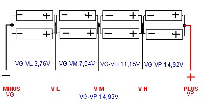

    Na chwilę obecną stan baterii przedstawia się tak:
    MEDION FAM2000 BAT PCGM755B21/PCG-ODM-B21 Reset Wsadu 24C02
    Tak więc ta jedna para do wymiany czy to raczej wystarczy doładować osobno do 3,76V ?
    Ogniwa PANASONIC CGR18650A
    13,44V po dopięciu obciążenia 10 Ohm 5W

    Pozostaje eksperymentalne szukanie w komórkach pojemności, cykli i ewentualnie daty. Wnioskuję, że sbworkshop nie odnajdzie baterii jeśli sterownik jest w laptopie ? Proponuję zmieniać eksperymentalnie wartości komórek o np 10 w górę w formacie dec. Później lutujesz eeprom na płytkę i sprawdzasz czy coś się zmieniło. Jeśli to nie ta komórka zmieniła pojemność to przywracasz ją do poprzedniego stanu i próbujesz z następną aż zobaczysz zmianę w pojemności. Następnie możesz w tym miejscu kombinować z pojemnością. Dobrze by było jakby było wiadomo ile jest cykli ładowań i np data żeby je spróbować poszukać we wsadzie, bo być może nie są zaszyfrowane tak jak pojemność.

    Możesz spróbować naładować indywidualnie tą sekcją. Następnie trzeba sprawdzić jak będą się zachowywały ogniwa podczas rozładowywania. Jednak moim zdaniem, nic to nie da.
    Ogniwa należy wymienić wszystkie, a nie te dwa. Informacje o tym dlaczego tak, umieszczone są w FAQ do regeneracji baterii laptopowych.

    Po dokładniejszym sprawdzeniu czyli pod pełnym obciążeniem czyli bezpośrednio pod gniazdo zasilania podpinając baterie na parach ogniw widać duże spadki napięcia poniżej 2.5V tak więc ogniwa do wymiany tak jak kolega jarob już pisał.
    Tak więc sprawdzę czy na allegro nie ma takich ogniw i się zobaczy jak mnie to cenowo wyniesie.
