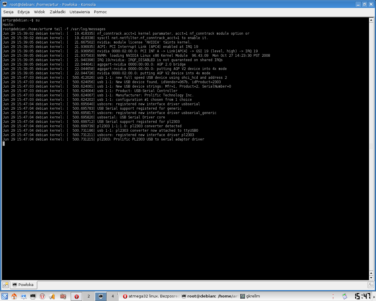

    Witam. Panowie wystarczy przed wpinaniem sprzętu w konsoli wpisać tail z opcją f czuli tail -f /var/log/messages a następnie wpiąć sprzęt. Opcja f to nieskończona pętla w której działa tail . Poniżej zrzut konsoli po podłączeniu przejściówki usb rs232. Polecam manuala poczytać .
    Jak przesłać tekst z terminala Linux do Atmega32 przez USBasp?
