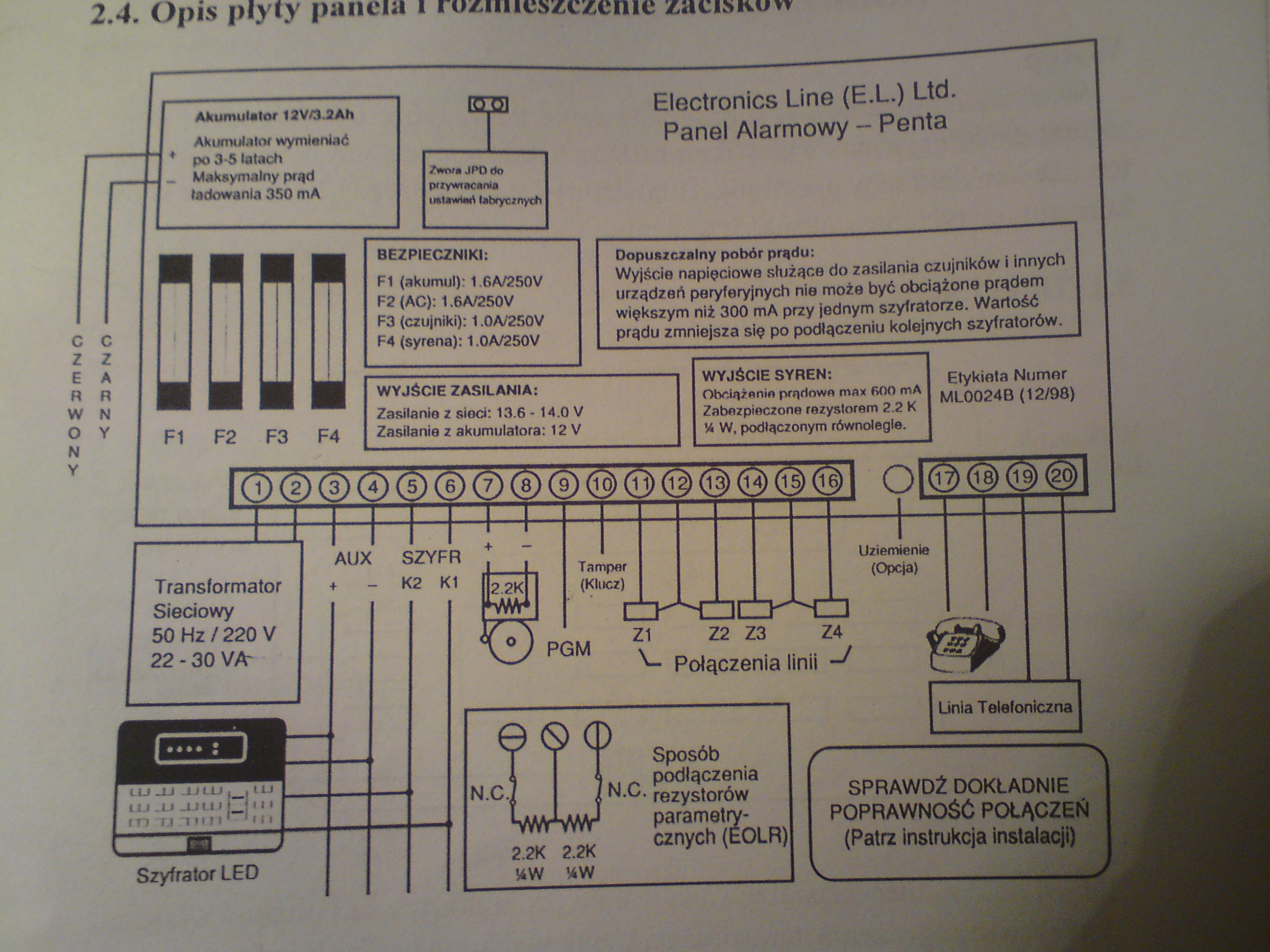

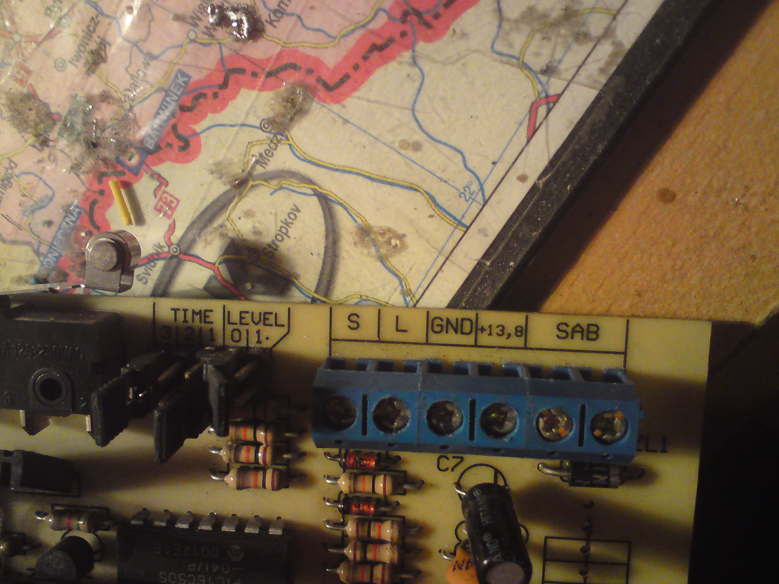

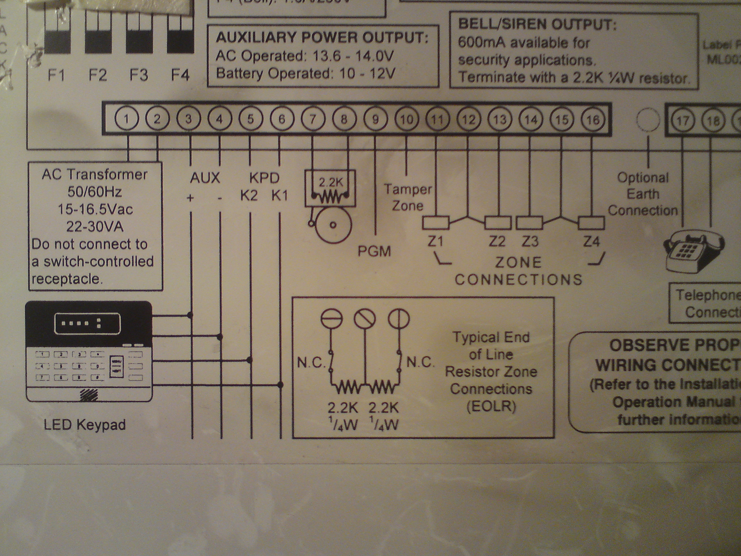

    właśnie składam centralę alarmową PENTA z 4 czujkami PIR i syreną alarmową, ale napotkałem jeden problem. Nie wiem gdzie podłączyć syrenę do centralki. Może ktoś już pracował z tego typu systemem alarmowym i może mi wyjaśnić jak to podłączyć.
    Na drugim zdjęciu płytka syreny a na pozostałych schemat podłączenia centralki.
    Załączam zdjęcia:
