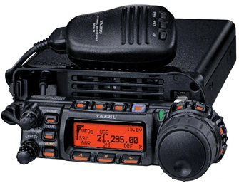

    Witam, szukam jakiegoś ciekawego rozwiązania do samochodu.
    Chciałbym kupić trx który pracowałby na:
    2m FM
    70cm
    Pasmo CB AM (z nadawaniem)
    Airband (ewentualnie)
    Fajnie jakby radyjko miało separowalny panel (jak np. kenwood'y) - taki odłączany od radia lub miało b. mały wymiary (to raczej trudne).
    Urządzenie miało by być stacją któtkofalową z funkcjonalnością cb (wiadomo).
    Czy Macie może jakieś propozycje?

    Na przykład Yaesu FT-857 , Icom IC-706 MK2G :) .

    857 ma zdejmowany panel? Nigdzie nie znalazłem tekiego foto.
    7000 przyduży i też nie da się zdjąć panelu.
    Czy są jakieś problemy z MKIIG i pracą w am na 27MHz?

    Tego już się dowiesz z www.google.pl
    Zdjęcie FT-857 poniżej :) . IC-7000 też ma zdejmowaną "mordkę" :) .

    Jesli chodzi o pasmo CB to b. dobrze chodzi IC 706, 706MK2 oraz 706Mk2G. Sprawdzono.
