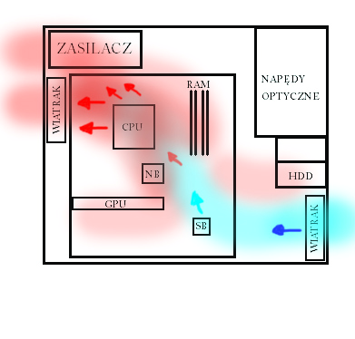

    Co do obudowy należy pamiętać o zasadach jej oddychania. nie montuje się z tyłu wentylatora zasysającego gdyż będzie zbierał ciepło i robił kongo w obudowie, tył wypycha, przód pobiera (większa również przestrzeń i brak większych źródeł ciepła) schemat:
    Czy wentylator AAB Cooling Super Silent Fan 8 TC za 20 zł to dobry wybór?

    Klimatyzacja jest droga.
    Jak na razie zakupiłem to co miałem w pierwszym poście i to co podpowiedział raganus. Jeden dam do tyłu a drugi wsadzę w bok obudowy aby bezpośrednio wiał w radiator grafiki.
    Zobaczymy co z tego będzie. Trzymajcie kciuki (czekam na przesyłkę).
    --EDIT:
    Już otrzymałem obydwa wentylatory. Opiszę sytuację zanim miałem je i jak je mam.
    Wcześniej: Wentylator na procku hałasował porządnie bo musiał ochłodzić procesor który był w ciepłej obudowie ponieważ radiator grafiki wydzielał dużo ciepła.
    Teraz: Wentylator na tylnej ściance zasysa powietrze z zewnątrz do obudowy. Wentylator na procku zasysa to zimne powietrze na procesor. Już mamy lepsze chłodzenie. Do tego, zamontowałem drugi wentylator na bocznej ściance (mam pasek dziurek który biegnie z tyłu blachy i przez całą wys). Ten wentylator wyciąga gorące powietrze zaraz znad radiatora grafiki przez co nie nagrzewa ona tak wnętrza komputera.
    Dziękuję za pomoc!
