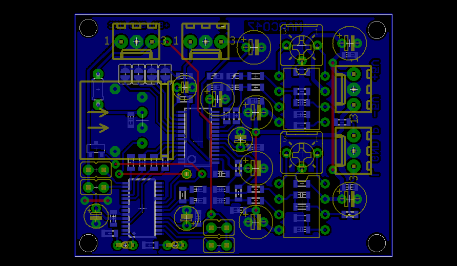

    Podobnie jak w poprzednim temacie mam problem ułożeniem tego na płyce PCB.
    Tym razem inny odbiornik bo DIR9001, inny schemat ponieważ dodałem wzmocnienie w postaci OPampów.
    Linie cyfrowe pomiędzy tymi dwoma scalakami nie powinny się specjalnie różnić od poprzedniego rozwiązania.
    Rozdzieliłem ten projekt od poprzedniego aby nie było bałaganu.
    Dlaczego nowy projekt? Ponieważ mam DIR9001 i jako że ma lepszą opinię od odbiornika Cirrusa dlatego też chcę go użyć.
    Wszystkie części już mam. Zostało mi zaprojektować płytkę ale wychodzi niestety kiszka :( Proszę o pomoc.

    Dobrze że rozdzieliłeś na inny temat bo w tamtym już mi się mieszały płytki z "nowymi" schematami i ulepszeniami.
    Czyli to jest całkowicie inne urządzenie i nie należy się wzorować na poprzednim wątku.
    Czy mogą być zastosowane wszystkie elementy SMD ?

    No właśnie raczej tylko rezystory SMD
    Chce popróbować z różnymi kondensatorami a wlutowywanie smd to będzie strasznie upierdliwe zajęcie. Kondensatory chciałbym zwykłe (nie SMD). Elektrolity też zwykłe.
    No i mimo wszystko oddzielne sekcje zasilania tak jak na schemacie. Żeby nie łączyć zasilania odbiornika DIR z układem DAC.
    Zasilanie na zupełnie oddzielnej płytce więc tutaj tylko to co na schemacie.

    Przecież, obydwa układy są zasilane między innymi napięciem 3,3V. Więc jaki ma sens rozdzielanie tych napięć. Spróbowałem zaprojektować z zastosowaniem kondensatorów przewlekanych i oto co wyszło (gdyby wszystkie elementy były w technologii SMD, nie potrzeba by było stosować aż tylu zworek), pomimo, że schemat trochę inaczej wygląda, ale jest to twój projekt. Projekt w Eagle wersji "Free" (nie potrzebna do tego wersja Profesional) + PDF.

    A no właśnie z tego względu, że poczytałem sobie trochę wątków i nie wiedziałem DACa z wyższej półki który ma połączone linie zasilania tych obu kostek. Już pomińmy całą kwestię tego, że to audiofile projektowali to jednak są to sprawdzone konstrukcje i plułbym sobie w brodę gdyby się okazało że mieli racje i jest jakiś problem gdy te linie zasilania są ze sobą połączone. Żaden problem jest zaprojektować to na dwóch więcej liniach, parę rezystorków i dwa LMy więcej a przynajmniej mam spokój.
    Bardzo dziękuję za schemat ale jednak chcę rozdzielić te zasilania tak jak było w schemacie lampucery i OpenDAC'a. Nie mniej jednak dzięki twojej płytce mam na czym bazować i powinno mi się udać dorobić jeszcze jedno złącze zasilania dla DAC'a bo jest miejsce i nawet powinno dzięki temu być mniej zworek.
    EDIT:
    To jest moja propozycja, nie wiele się zmieniło poza dwoma kondensatorami więcej i nowym złączem.
    BTW mam na stanie złącza KF301 z rastrem 5mm czyli powinny być kompatybilne z ARK ?
    • wzmacniacz.zip (87.71 KB) Musisz być zalogowany, aby pobrać ten załącznik.

    Po przerwie urlopowej wklejam projekt.
    Przykładowe rozmieszczenie elementów na płytce PCB

    mistrz!
    dobrze, że zostawiłem sobie lepszy kawałek laminatu na DAC'a no i jeszcze nic nie wytrawiałem.
    W każdym razie, projekt cyfrowego potencjometru w zasadzie skończyłem, program napisany wszystko działa pięknie. Teraz będę się zabierał za DAC'a.
    Takie małe pytanko, da się MCP120 czymś łatwo dostępnym zastąpić? Być może on wcale nie jest potrzebny?

    Prawdę powiedziawszy jeżeli jesteś pewny zasilacza (układu zasilającego) to taki kontroler napięcia i resetu jest zbędny. Wystarczy zwykły układ resetu.
