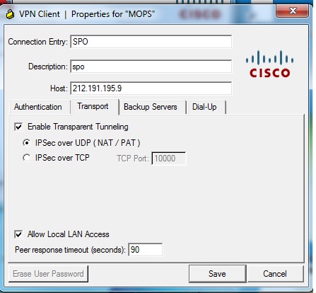

    jeszcze znalazłem cos takiego :/ troszkę lipa byłaby gdyby o to chodziło bo patrzyłem w ta zakładkę i zdaje się że to zaznaczałem ale nie wiem czy restartowałem połączenie
    Jak skonfigurować Symantec Endpoint Protection dla drukarki w sieci VPN?
    allow local lan access
    w poniedziałek sprawdzę dziękuje za pomoc :)

    "Allow local LAN" pozwala ci na dostęp do lokalnych (w sieci router1) komputerów, ta konfiguracja jest wymuszana przez VPN server. Np firma aby poprawić bezpieczeństwo swojej sieci, odcina VPN clientów od ich LANu w czasie gdy się łącza przez VPN. Jeśli masz opcje wyboru tzn że server VPN nie zabronił dostępu do lokalnego LANU w czasie tunelowania.

    Próbuj "Allow local LAN" - to powinno załatwić sprawę dostępu do drukarki na komp2 udostępnionej z komp1.
  • #42 8331241
    tretwin
    Posty: 46
    Witam zaznaczyłem i bez zmian :(
