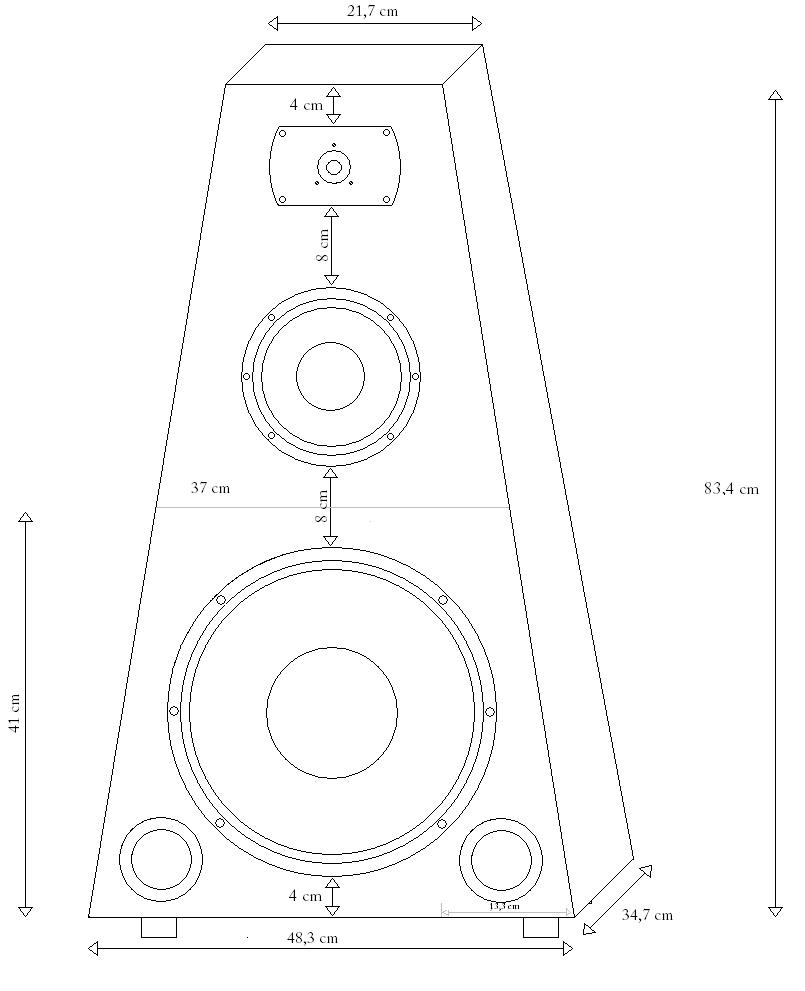

    Planuję budowę kolumn 3-drożnych na przetwornikach STX. Będzie to mój pierwszy projekt, więc proszę o wyrozumiałość (:. Dobierając głośniki kierowałem się mocnym bassem i szczegółową, oraz z detalami górą.
    Oto głośniki:
    GDN - 32/450/8 (STX) Link
    GDM - 17/180/8 (STX) Link
    GDWK - 8-13/120/8 (Tonsil) Link
    Tak będzie wyglądała obudowa z tymi głośnikami w rzeczywistości. Skala 1:3,8 cm
    Wstępny projekt obudowy kolumn na przetwornikach STX
    W obudowie będzie wydzielona komora na głośnik basowy o objętości 61dm³, strojona na 38Hz. Bass reflexy o średnicy 6cm, a długości 14cm.
    Jeżeli coś jest nie tak bardzo proszę o opinie. Zmienię to.
    Pozdrawiam. MarazMad

    Wyrzuć tego Tonsila GDWK i zrób wszystko na STX. Miałem kiedyś w Cheopsach i wiem jak beznadziejnie gra ten Tonsil. Słuchałem też najtańszego STX PJ i jest o niebo lepszy od tych Tonsili.

    A który z gwdk od STX by mi Pan polecał?
  • #4 8351722
    MR-Sound
    Poziom 25  
    Posty: 709
    Pomógł: 63
    Ocena: 9
    AWX.

    Marazmad
    W skrócie.
    Budowa kolumn to nie taka prosta sprawa, że wchodzisz na stronę sklepu "o ten głośnik mi się podoba, ten i ten", jakaś zwrotnica do tego, obudowa policzona w winisd i będzie pięknie grac.
    Niestety, głośniki trzeba do siebie dopasować, a zwrotnica musi być zaprojektowana na podstawie pomiarów. To niezbędne minium, że kolumny "miały ręce i nogi". Jeśli więc jesteś początkujący to najlepiej skopiuj jakiś gotowy projekt: https://www.elektroda.pl/rtvforum/topic1531665.html
    Jeśli wymagasz dużo basu - imho subwoofer będzie konieczny, do tego jakieś dwudrożne kolumny i całość będzie miała sens. Nie polecam zestawów 2.1 do słuchania muzyki, ale do "mocnego łupania" będą ok. - na zwykłych kolumnach stereo nie da się "podkręcić" basu o +20 dB w stosunku do reszty pasma.
    Jeśli koniecznie chcesz 3 drogi to chociaż zrób jakieś sprawdzone.
    Co do samego budowania kolumn to, warto przed takim przedsięwzięciem choćby w minimalnym stopniu zagłębić naturę problemu. Polecam wiec lekturę zasobów internetowych m.in: http://diyaudio.pl/portal.php?show=7
    http://diyakustyk.com/akustyka_art.html#akustyka
    https://www.elektroda.pl/rtvforum/topic1644509.html
    W ostatnim linku można przeczytać m.in:
    Jakie powinny być odległości między głośnikami?
    Jak najmniejsze, max 1,5 cm. Gdy głośniki są za daleko fale nie nakładają się prawidłowo na siebie, mogą wystąpić problemy ze zgraniem fazowym głośników.

    Dzięki za linki. Dużo się z nich dowiedziałem. Jednak zdecyduję się nad skopiowaniem czyjegoś pomysłu. Przynajmniej czegoś się nauczę i nabiorę choć trochę doświadczenia w budowaniu dobrych kolumn.
