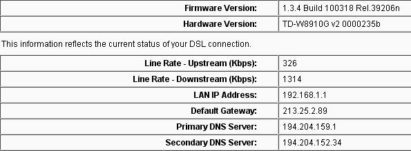

    Załącz ADSL Status w czasie jak router działa poprawnie.
  • #3 8361388
    viN'
    Posty: 5
    A mógłbyś mi wskazać gdzie tego szukać bo jestem trochę laikiem w tej dziedzinie.
    Nie jestem pewien czy to jest dokladnie to, ale proszę:
    ADSL Status (Downstream/Upstream) : 1022(Kbps) / 275(Kbps)

    Daj obrazek z ADSL Status, tam są inne parametry
  • #5 8361505
    viN'
    Posty: 5
    Proszę : Niespodziewane rozłączenia internetu na TP-LINK TD-W8910G z Neostradą 1 GB

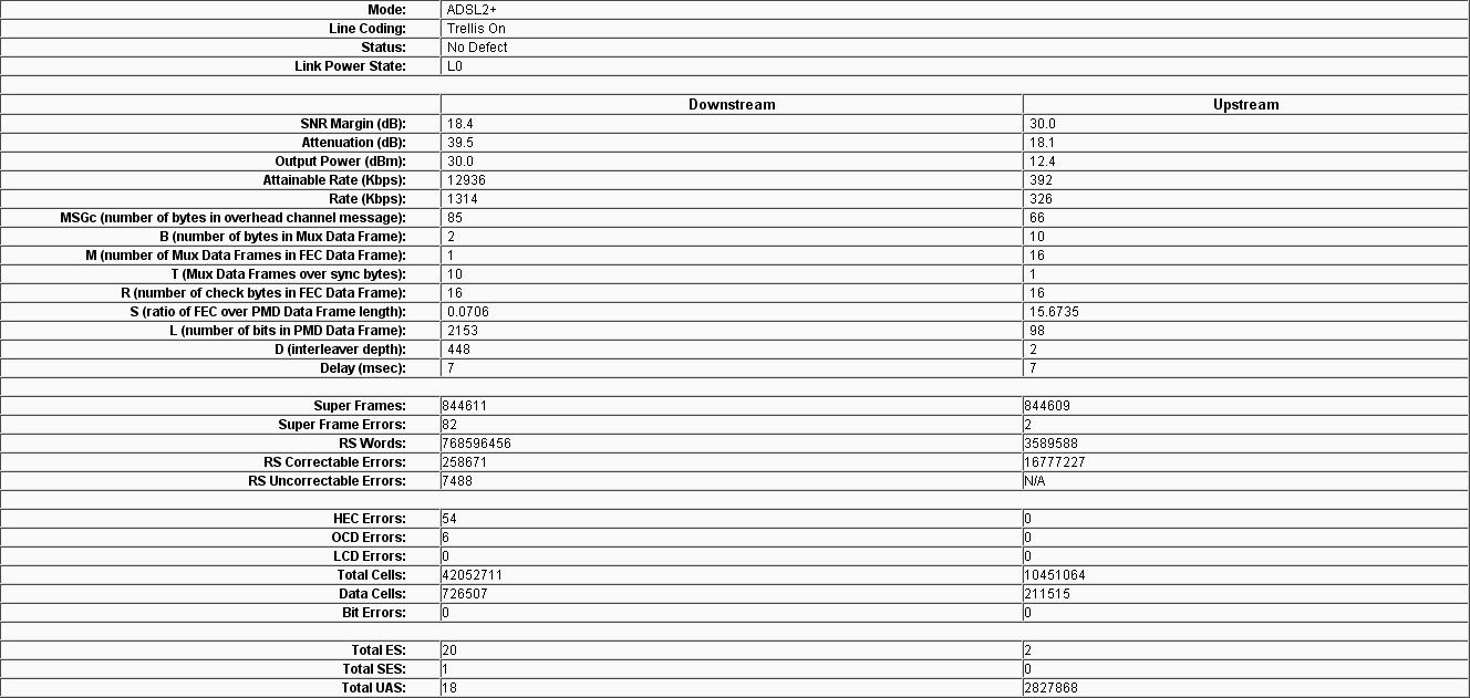

    Załącz Status stronę, na samym dole jest ADSL status i powinno być SNR i Attenuation.
    Dioda ADSL ma się palić ciągle.
  • #7 8361585
    viN'
    Posty: 5
    Oby to było już to : Niespodziewane rozłączenia internetu na TP-LINK TD-W8910G z Neostradą 1 GB
    U mnie dioda ADSL miga krótko co jakieś 30 sec

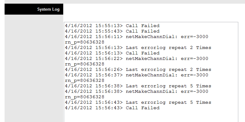

    Załącz System Log
  • #9 8361752
    viN'
    Posty: 5
    Nie chce się tak o wszystko się pytać, bo naprawdę nie znam się na tym. Najlepiej jakbyś mi podał swoje gg, lub wytłumaczyć jak to mam zrobić.

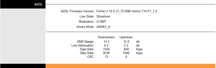

    Witam - nie chcę zakładać nowego tematu, więc podbijam z podobnym problemem:
    Posiadam od kilku tygodni router adsl TP-LINK td-w8951nd ver3.0
    Co pewien czas występują niespodziewane rozłączenia z Internetem - 2-3 dni wszystko chodzi ok, a któregoś dnia router seryjnie zaczyna się rozłączać z netem (w odstępach kilkunastu min.) Po każdym rozłączeniu po chwili ponownie łączy się z netem.
    Router jest skonfigurowany poprawnie, wgrane jest najnowsze oprogramowanie ze strony producenta.
    Net: orange freedom 6 Mb / s
