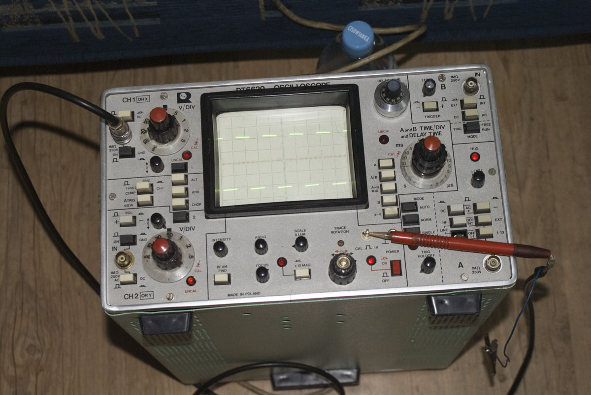

  • #6 8420325
    qscgu
    Poziom 34  
    Posty: 3347
    Pomógł: 161
    Ocena: 50
    Dzięki koledze rubens udało się go zremontować.
    załączam fotkę:
    Czy warto kupić oscyloskop DT6620 z jednym działającym kanałem za 300zł?
    Pozostało jeszcze do wymiany gniazda BNC ponieważ są w opłakanym stanie i może znaleźć kapsel od potencjometrów.
    W sumie potencjometry też wypadałoby przeczyścić.

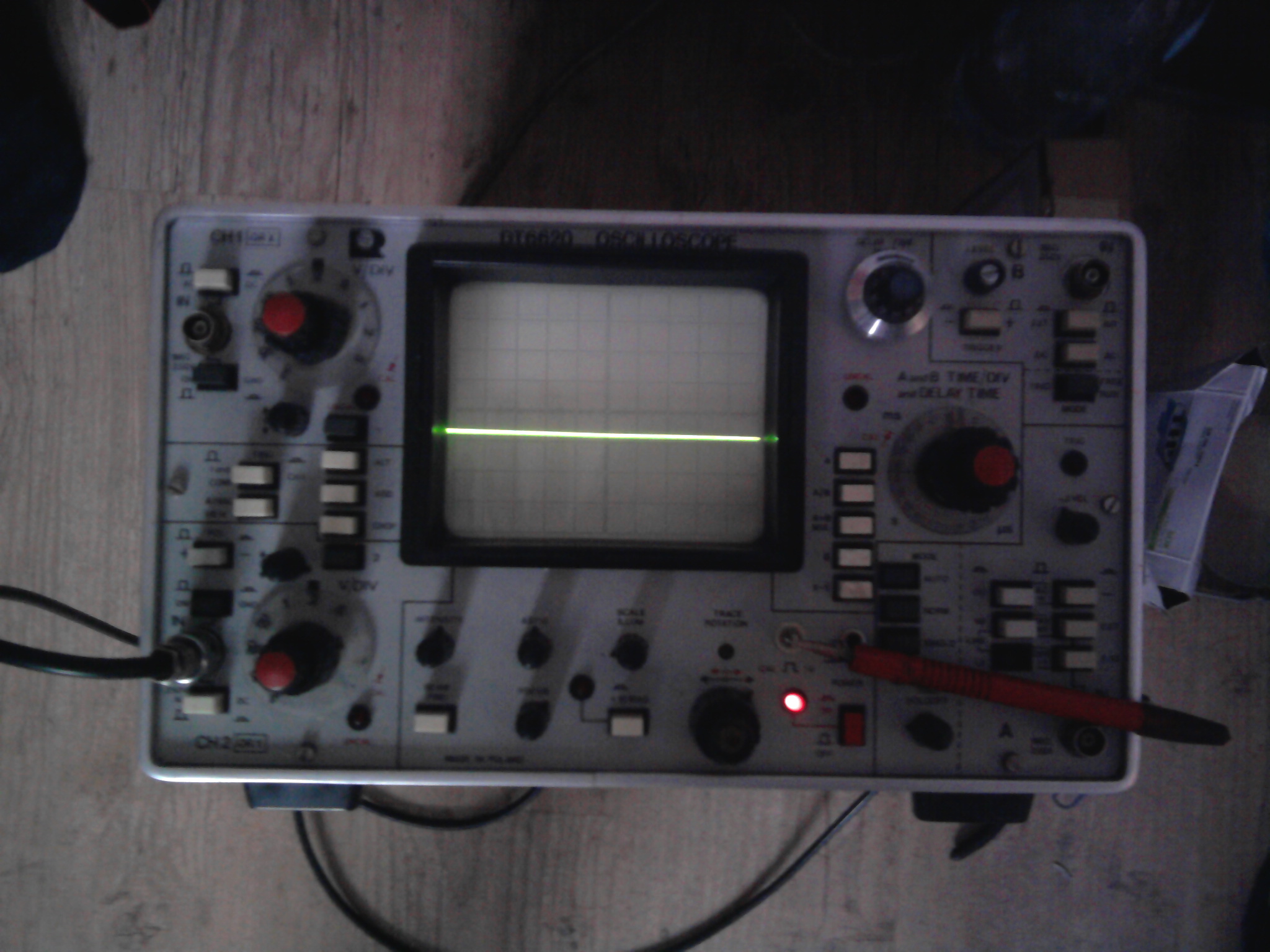

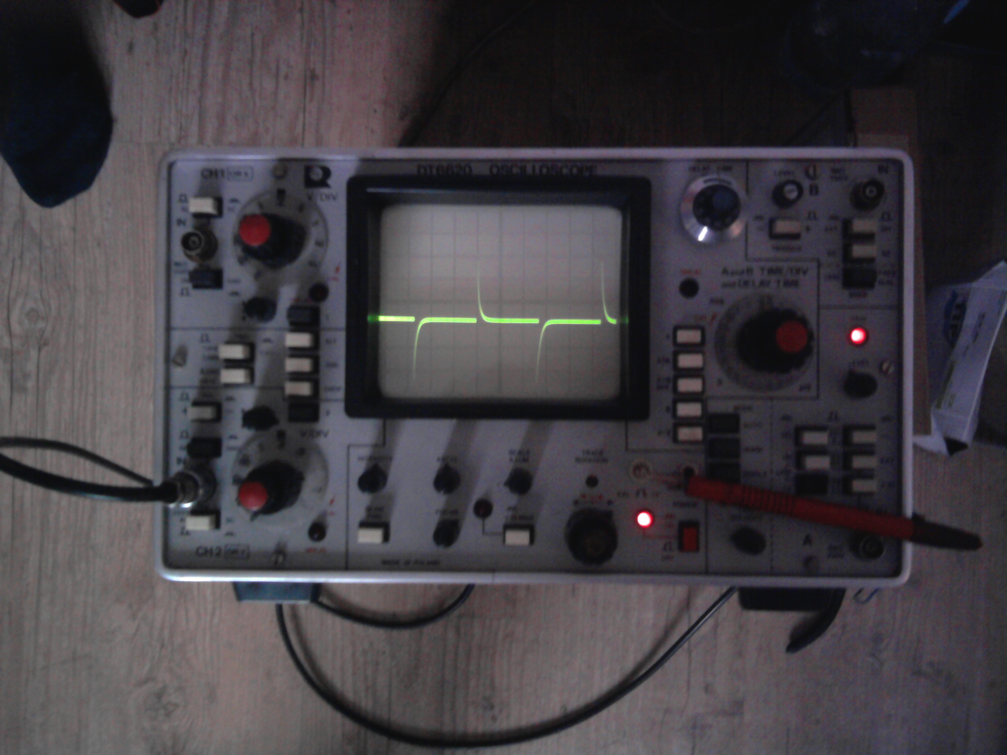

  • #8 8422403
    qscgu
    Poziom 34  
    Posty: 3347
    Pomógł: 161
    Ocena: 50
    Oj pewnie tak.
    Musiałbym jeszcze wcześniej poprawić kanał B ponieważ zauważyłem, że nie da się go ustawić na równo z linią, tzn jest ciut niżej niż środek na maksymalnym ustawieniu potencjometra.
    Generuje on też dziwne wykresy jeśli zejdę poniżej 0.5V na działkę. Wkleje zaraz zdjęcia.

    zdjęcia kanału drugiego, można prosić o schematy i ew miejce gdzie szukać?

    rubens
    Posty: 3299
    Pomógł: 209
    Ocena: 300
    Zacznij od umycia i przeczyszczenia przełącznika dzielnika wejściowego Y ( specjalnymi środkami).
    Do sprawdzenia cały układ dzielników - wygląda jakby coś nie kontaktowało, lub robiło się zwarcie w określonej pozycji.
    Schematy powinny być na elektrodzie.
    Jeśli będą niekompletne odezwij się na PW.

    qscgu
    Poziom 34  
    Posty: 3347
    Pomógł: 161
    Ocena: 50
    specjalnymi środkami masz na myśli Kontakt?
    Mi to wygląda na zwarcie bo jak się przyjrzysz to on dochodzi do właściwej pozycji, ale zaraz potym szybko schodzi do GND.
    A natomiast jeśli chodzi o problem z ustawieniem poziomu na środku to czego to może być wina?

    rubens
    Posty: 3299
    Pomógł: 209
    Ocena: 300
    Są środki ( nawet kontakt) do czyszczenia styków i "regeneracji" potencjometrów.
    Wcześniej pisałem o złożoności napraw DT6620.
    Twój problem może mieć z wiązek z:
    -uszkodzeniem w dzielnikach
    -brakiem symetryzacji wzmacniacza wejściowego
  • #12 8427327
    qscgu
    Poziom 34  
    Posty: 3347
    Pomógł: 161
    Ocena: 50
    Dziś zauważyłem, że jak poruszam trochę pokrętłem dzielnika to sygnał wygląda ok. Także przeczyszczę kontaktem i zobaczymy co z tego wyjdzie.
