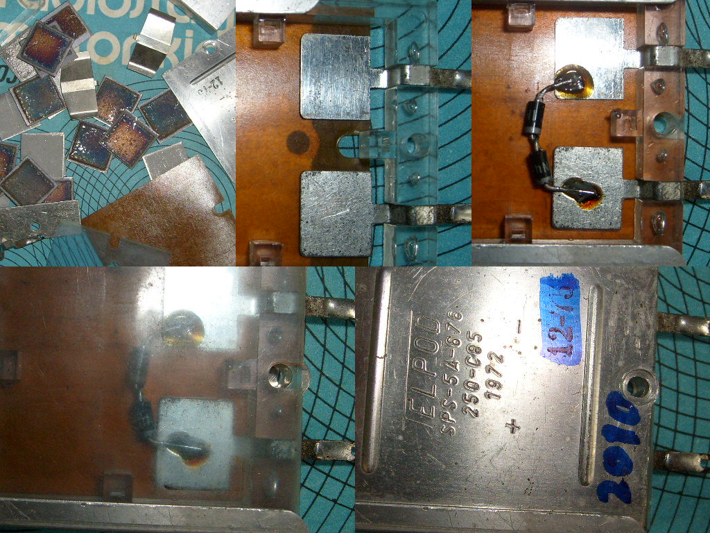

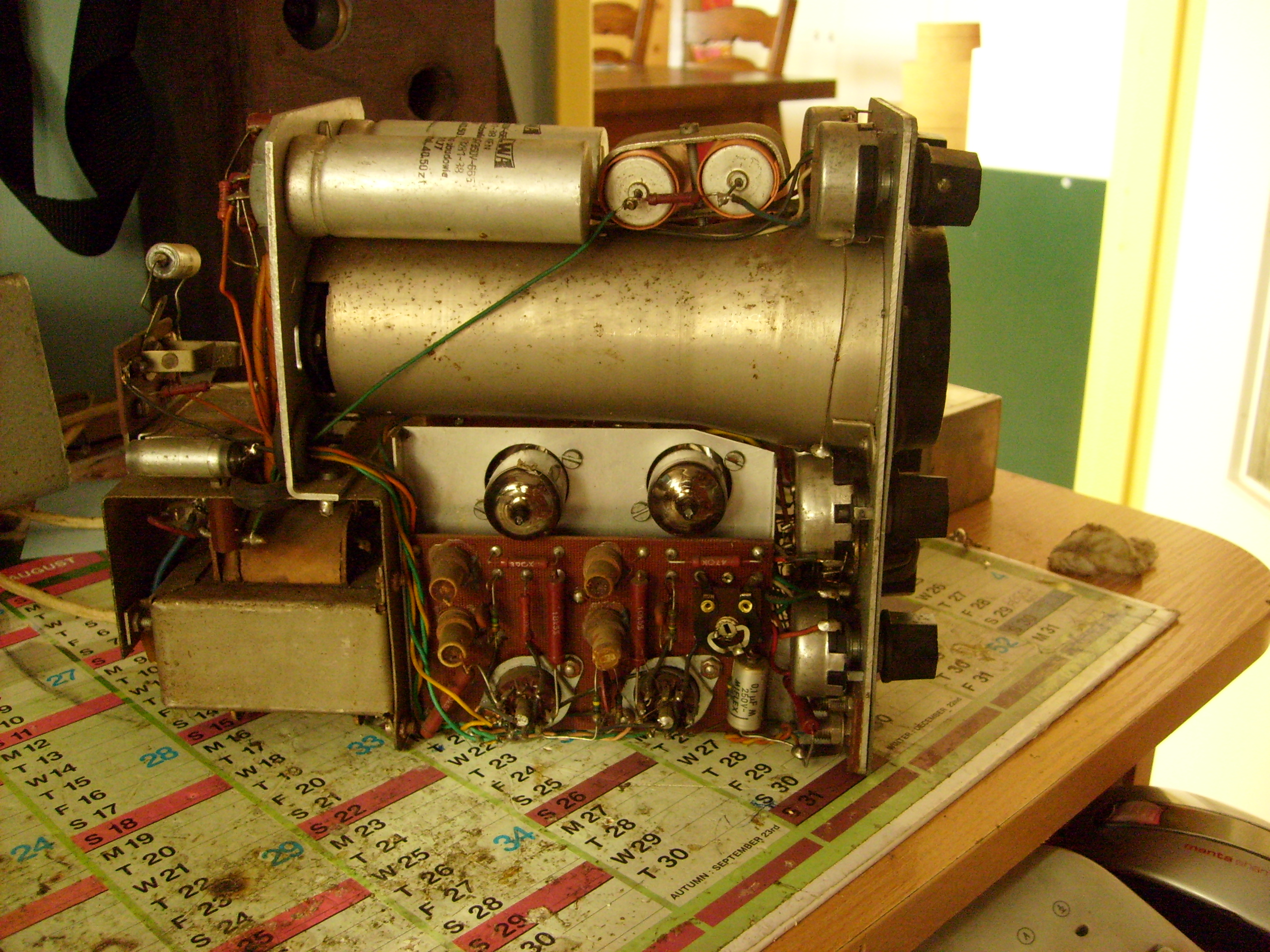

    Jak dla mnie są zastanawiające te trzy nadpalone rezystory wymień je na nowe prawidłowe.U mnie w generatorze lampowym był tylko nadpalony rezystor pomiędzy kondensatorami jak u ciebie, to generator wcale nie chciał działać dopiero jak zmieniłem ruszył jak nowy :)

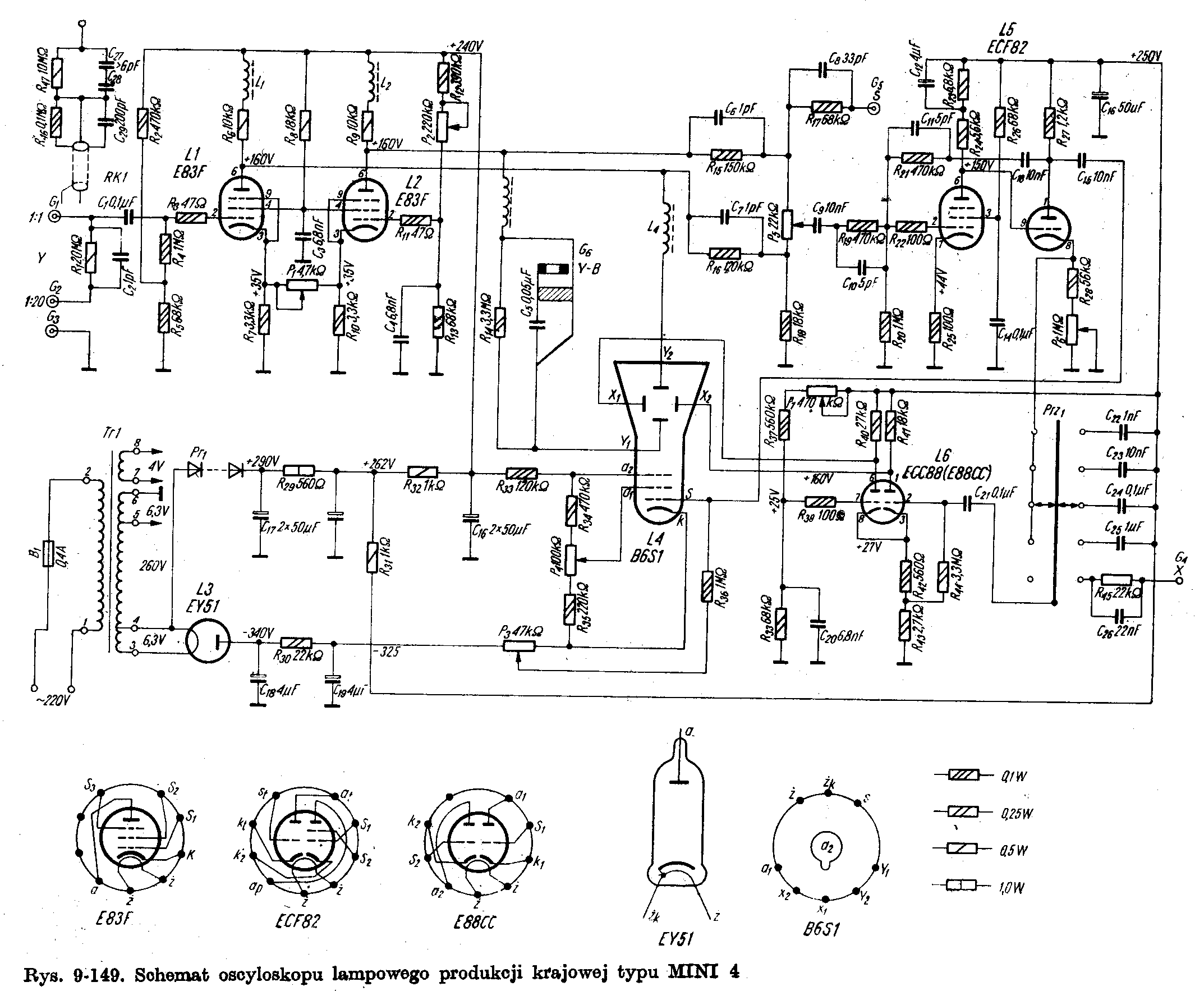

    Wstaw diode tak 3A i sprawdz bo jak widzisz ze schematu Pr1 to ten mostek. Ja bym tak spróbował

    To wstaw dwie diody i już :)

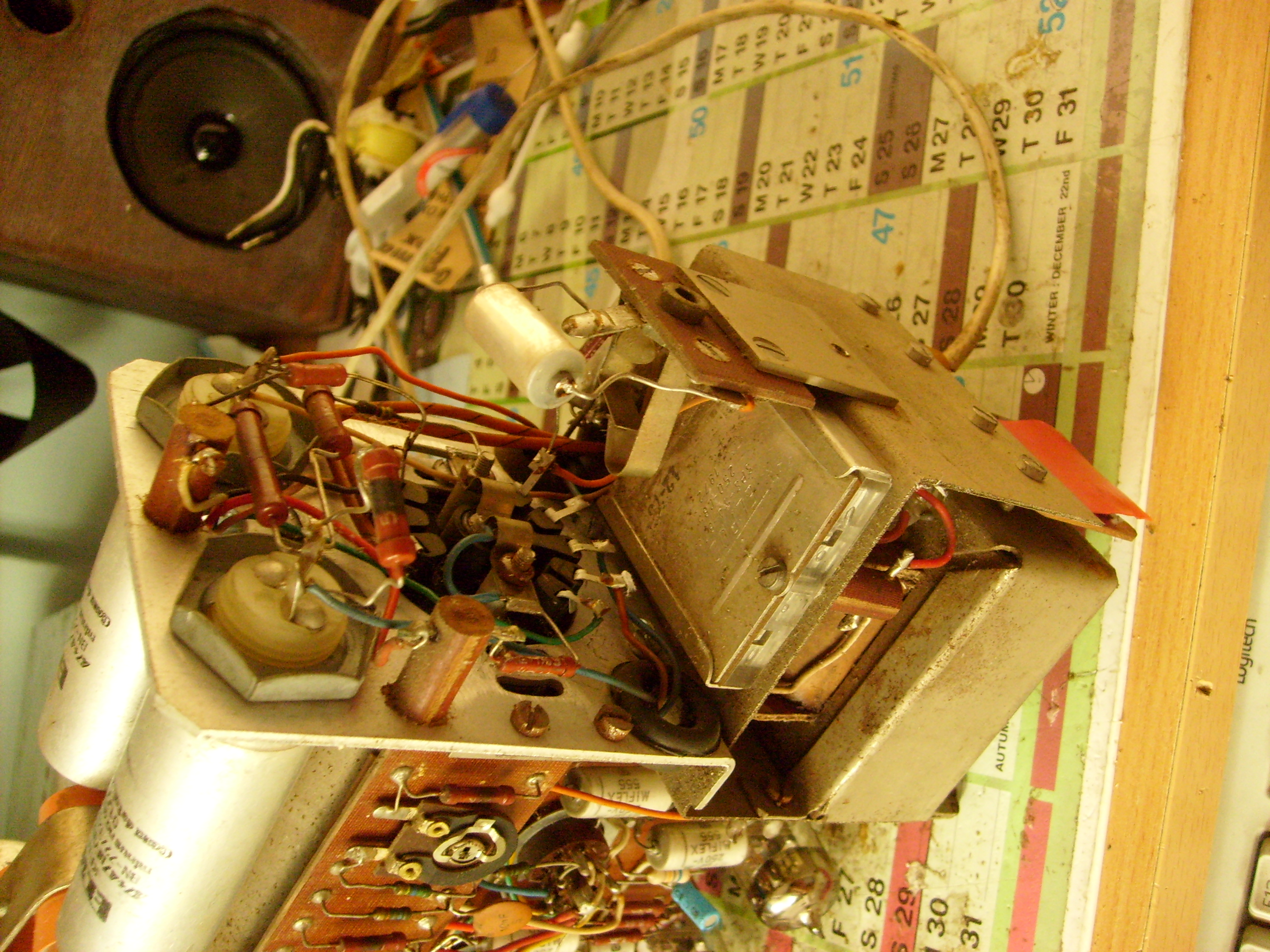

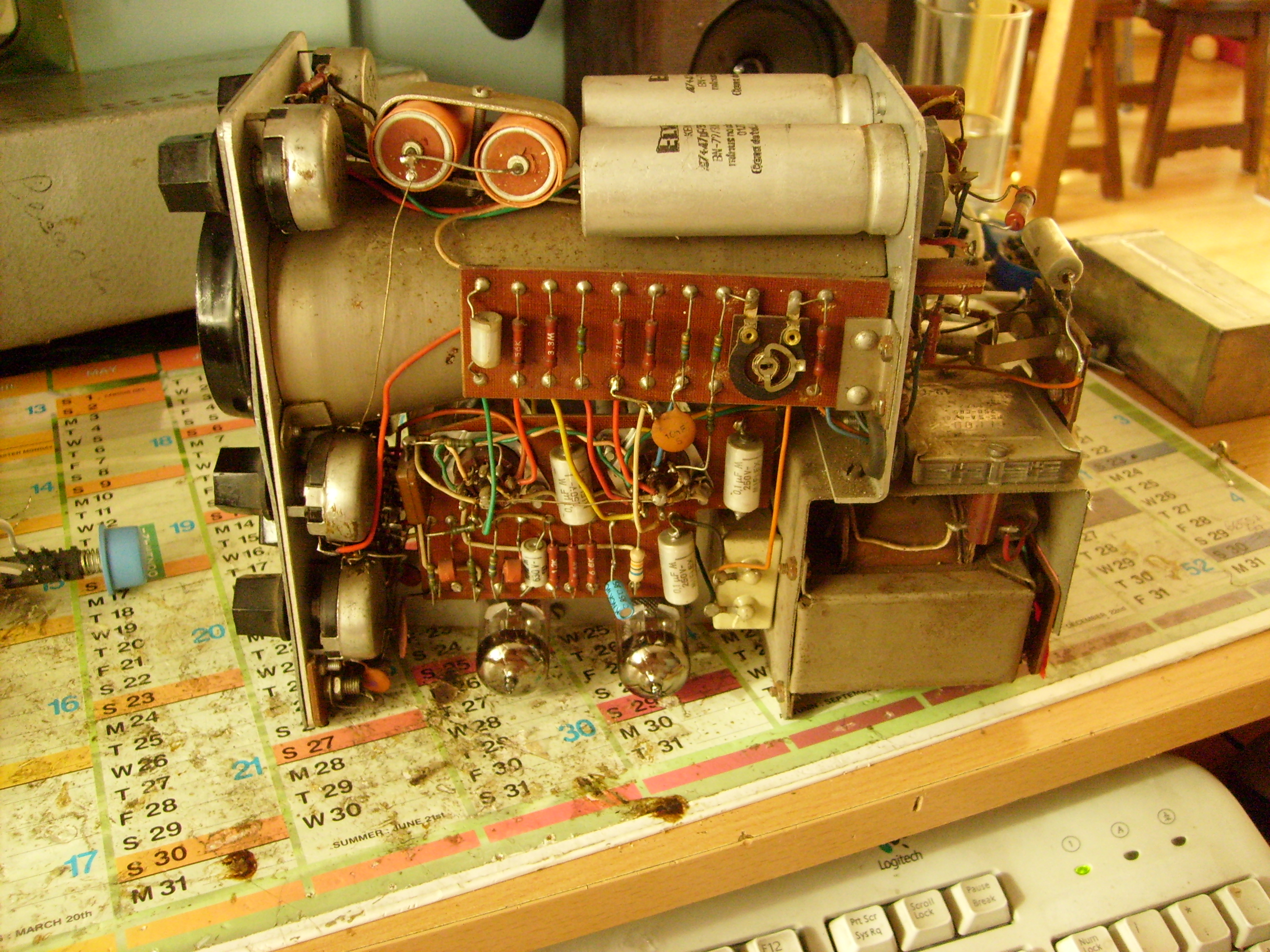

    Wymieniłeś te rezystory ? ja bym na twoim miejscu wymienił te mniejsze elektrolity, i przepalone rezystory

    Więc zamień tą lampe na poprzednią ja mam E88CC wersji z pozłacanymi nózkami w generatorze to ładnie smiga.

    Hmm wymieniłeś te rezystory ? idz za tymi spalonymi rezystorami może coś padło wczesniej
    Posprawdzaj inne rezystory w obrębie rezystora R40 i czy napięcia się zgadzają
