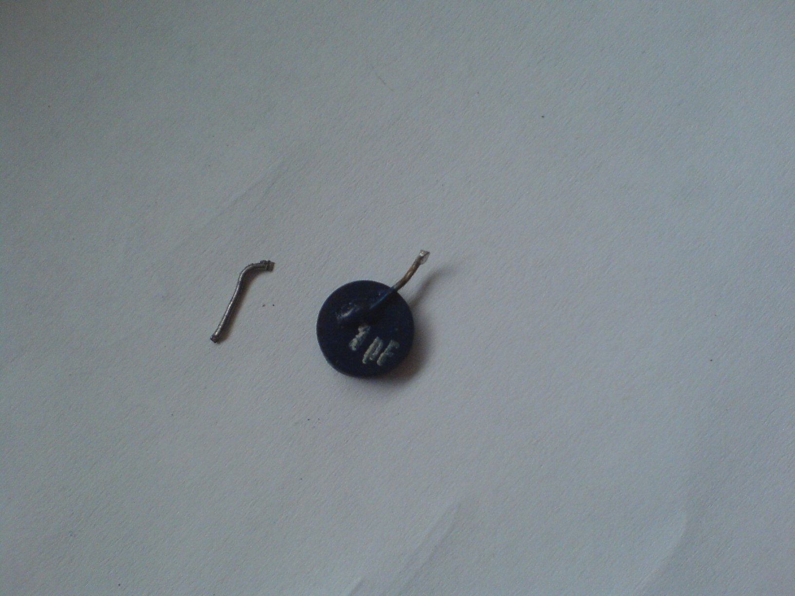

    Stałem się szczęśliwym posiadaczem lampowego oscyloskopu Mini 4. Problem polega na tym że na wyświetlaczu nie pokazuje się nic. Nawet w zupełnej ciemności. Proszę o jakieś wskazówki odnośnie naprawy, ponieważ nie mam doświadczenia z urządzeniami lampowymi. Poprawiłem kilka lutów, ale nie znalazłem żadnych przypalonych elementów. Za to jeden element stracił końcówkę. Czy na pewno jest to kondensator o pojemności 1pf? Patrz foto.

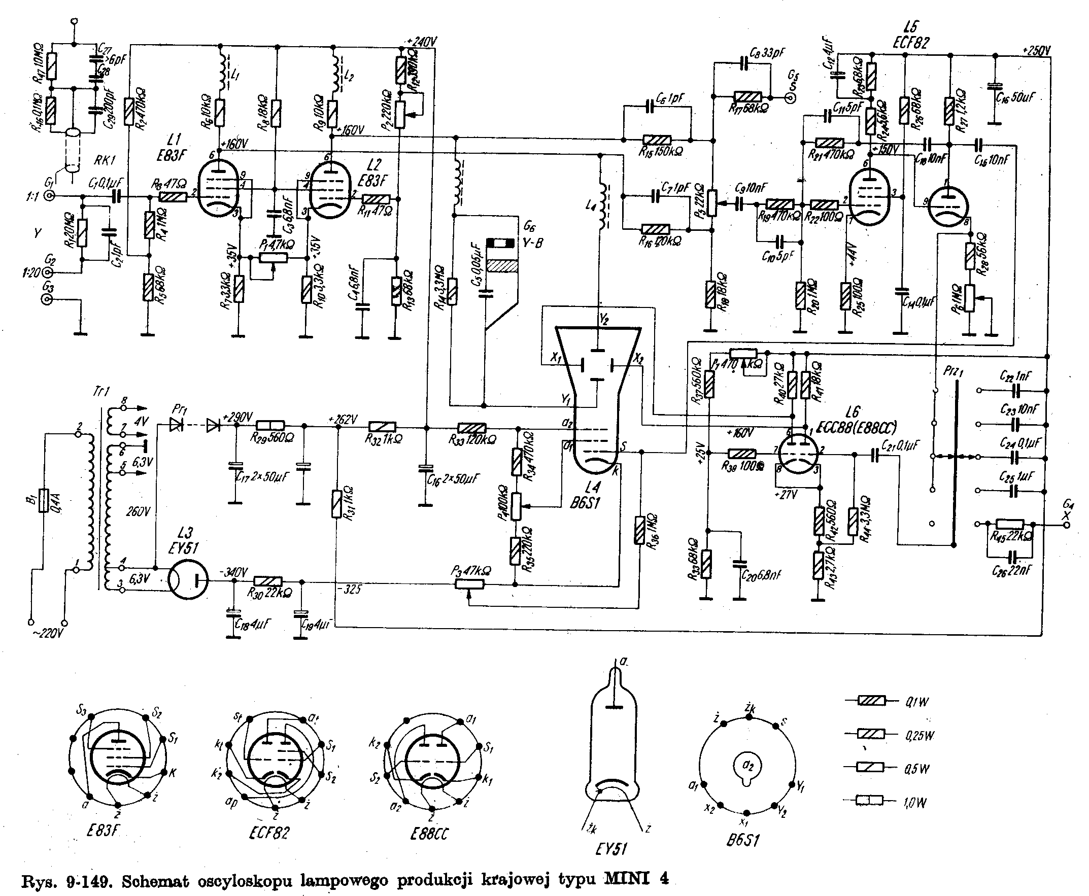

    Zamieszczam też schemat osculoskopu.
    Oscyloskop Mini 4 - brak obrazu, uszkodzony element, czy to kondensator 1pF?
    Proszę o pomoc, pozdrawiam

    Posprawdzaj na początek napięcia z zasilacza według schematu (i uważaj przy tym na ręce, bo między dodatnią a ujemną połówką jest w porywach ponad 700V :!: )
    Jeśli napięcia z zasilacza są, to posprawdzaj z kolei napięcia na podstawce lampy, zgodnie z notką katalogową B6S1. Jeśli napięcia będą prawidłowe a kropki nie ma (możesz odłączyć płytki na czas pomiaru, żeby wykluczyć odchylenie wiązki poza ekran, albo po prostu zmierzyć napięcie między płytkami), to niestety lampa do wymiany.
    Napięcia zasilacza (oprócz uzwojeń żarzenia, które trzeba pomierzyć osobno) mierzy się względem masy (obudowa oscyloskopu jest podłączona więc masę masz wszędzie dostepną) a napięcia na wyprowadzeniach lampy względem katody.
    Kondensator odłóż na później, bo jego brak nie ma prawa wpływać na samo świecenie.
    Tak dla ułatwienia, cobyś nie musiał szukać, napięcia na lampie powinny wyglądać mniej więcej tak:
    Uż - 4V
    s1 - regulowane potencjometrem jasności w zakresie około -60 do 0V
    a1 - regulowane potencjometrem ostrości około 120 do 200V
    a2 - minimum 500V
    A jak na załączonym schemacie w pierwszym poście oznaczona jest katoda?
  • #5 7998945
    GrandMasterT
    Posty: 1605
    Pomógł: 69
    Ocena: 195
    "żk" na podstawce B6S1, to lampa z katodą podłączoną do jednego z wyprowadzeń żarzenia.

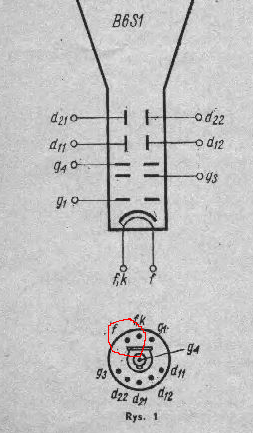

    Na tym etapie pozostaje jedynie mieć nadzieję, że to brak kontaktu w podstawce.

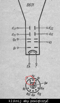

    Zobacz czy jest przejście między zaznaczonymi pinami.
    Sprawna lampa ma tam na zimno około 1Ohm.

    No trudno, lampa do niczego się już nie nadaje.
    To 'okopcenie' o którym piszesz to zapewne getter, wszystkie B6S1 mają taki placek z jednej strony, nad kółkiem przytwierdzonym do konstrukcji.
