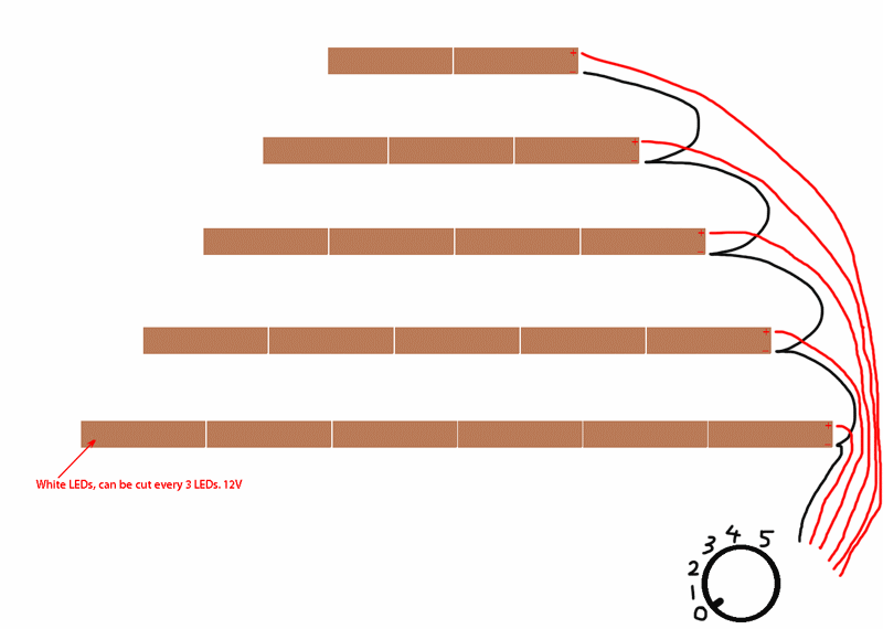

    Witam, animacja niżej przedstawia mój pomysł, tzn to jak bym chciał włączać paski led po kolei, czyli różna jasność.
    Jakiego obrotowego przełącznika musiałbym uzyć? Mieszkam w uk, więc allegro odpada, ale znalazłem takie coś w lokalnym sklepie http://www.maplin.co.uk/Module.aspx?ModuleNo=2417 inaczej musiałbym zamówić z ebay. Tylko mnie naprowadźcie.
    Nie jestem pewnie co konkretnie znaczy 1 Pole (biegun?) / 12 pozycji.
    Oczywiście jestem amatorem, więc i animacja może być daleka od tego jak to powinno być połączone :P
    Z góry dzięki za wskazówki.

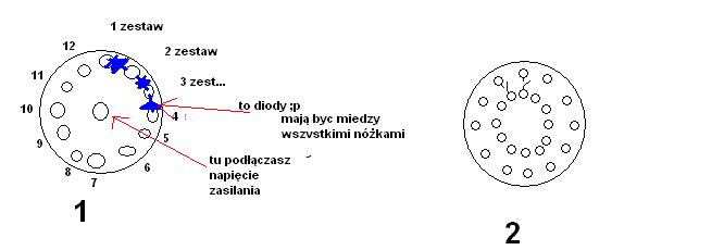

    Możesz zastosować taki przełącznik ale pomiędzy wszystkie nóżki musiałbyś dać diodę. Powinno to działać ale martwi mnie spadek napięcia na diodach pomiędzy pinami. Lepszym rozwiązaniem byłoby nabycie przełącznika jak na rysunku 2 który przy każdym przełączeniu zwiera dwa inne styki.

    Ogólnie, to oznacza 1 sekcja, 12 pozycji i jest jednoznaczne z możliwością wyboru 1 z 12. Do twojego projektu powinien być przełącznik pięciosekcyjny, o sześciu pozycjach.
    Wystarczy też jednosekcyjny o sześciu pozycjach + 4 diody (zwykłe 1N4007).

    Witam miałem dodać do mojego pierwszego postu rysunek i zapomniałem ;p.
    Kilka pasków LEDów, wł. pokolei używając przeł.obrotowego
    Przełącznik podczas przełączania wyłączy poprzednio włączoną sekcję ale są to tylko mrugnięcia czasem niezauważalne ale wszystko zależy od jakości przełącznika.
    PS na moim rysunku są przełączniki 12 pozycyjne ty potrzebujesz chyba 5-cio.
