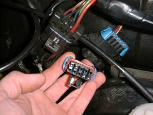

    a i gdzie moge znlasc to zlacze diagnostyczne aldl w kadecie?

    stachn
    Posty: 217
    Pomógł: 14
    Ocena: 16
    Strona działa - jest spakowana http://free.of.pl/u/usrk/nstach.rar . Złącze jest w komorze silnika na tylnej scianie po prawej stronie ( patrząc z przodu). Taki niebieski wtyk.
