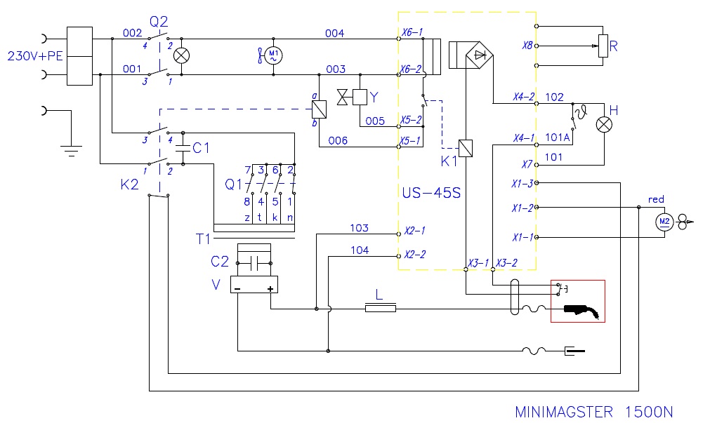

    Spawarka jest dwufazowa, jeżeli masz 4-przewodową instalacje to niebieski i zielono-żółty razem na zero. Bardzo często przy korzystaniu w rożnych miejscach z różnych gniazd dochodzi do pomyłki , niebieski na fazę (i wtedy pali się wentylator). Jeżeli masz starą instalacje to jeden przewód od wentylatora na masę i po kłopocie, ale jeśli na 5 przewodów to niestety wyłącznik różnicowy będzie wyłączał.

    W spawarka firmy Bester typu Midimagster i Magpower 1500 producent umieszcza informację:
    Uwaga!
    Urządzenie przystosowane jest do zasilania z sieci, która na przyłączu ma zainstalowane trójfazowe gniazdo 5-bolcowe.
    W przypadku braku takiego gniazda, półautomat należy zasilać z gniazda jednofazowego wyposażonego w kołek ochronny, poprzez adaptor D-5578-096-1. wymiana wtyczki na 4-klockową jest niedopuszczalna gdyż, grozi to porażeniem prądem elektrycznym i może spowodować uszkodzenie urządzenia.
    Twoja spawarka jest jednofazowa z możliwością zasilania z sieci 3-fazowej. Jeżeli masz źle podłączone kable we wtyku 3-f podane zostanie napięcie 400V. Uszkodzisz wentylator i transformator w układzie sterwania.

    Wentylator mogę Tobie sprzedać lub kupisz go w każdy serwisie zajmującym się sprzętem spawalniczym. Wentylator nosi nazwę Mezaxial 3141 możesz go kupić zarówno u Bestera (kod katalogowy 0873-100-092R za 125złotych netto) lub w Esabie (kod katalogowy 0457289027 w cenie 111,86 netto). W przypadku jednej jak i drugiej firmy jest ten sam wentylator. Jeśli nie potrafisz czytać z rysunku to weź miernik w ręce i wewnątrz migomatu jest zazwyczaj żółta kostka elektryczna z 4 bądź 3 wejściami jedno z wejść jest (musi) być zerem i tam wetknij jeden kabel od wentylatora zaś drugi w jeden z pozostałych. Miernik pomoże ci w uniknięciu uszkodzenia kolejnego wentylatora nim go podłączysz na sile.
