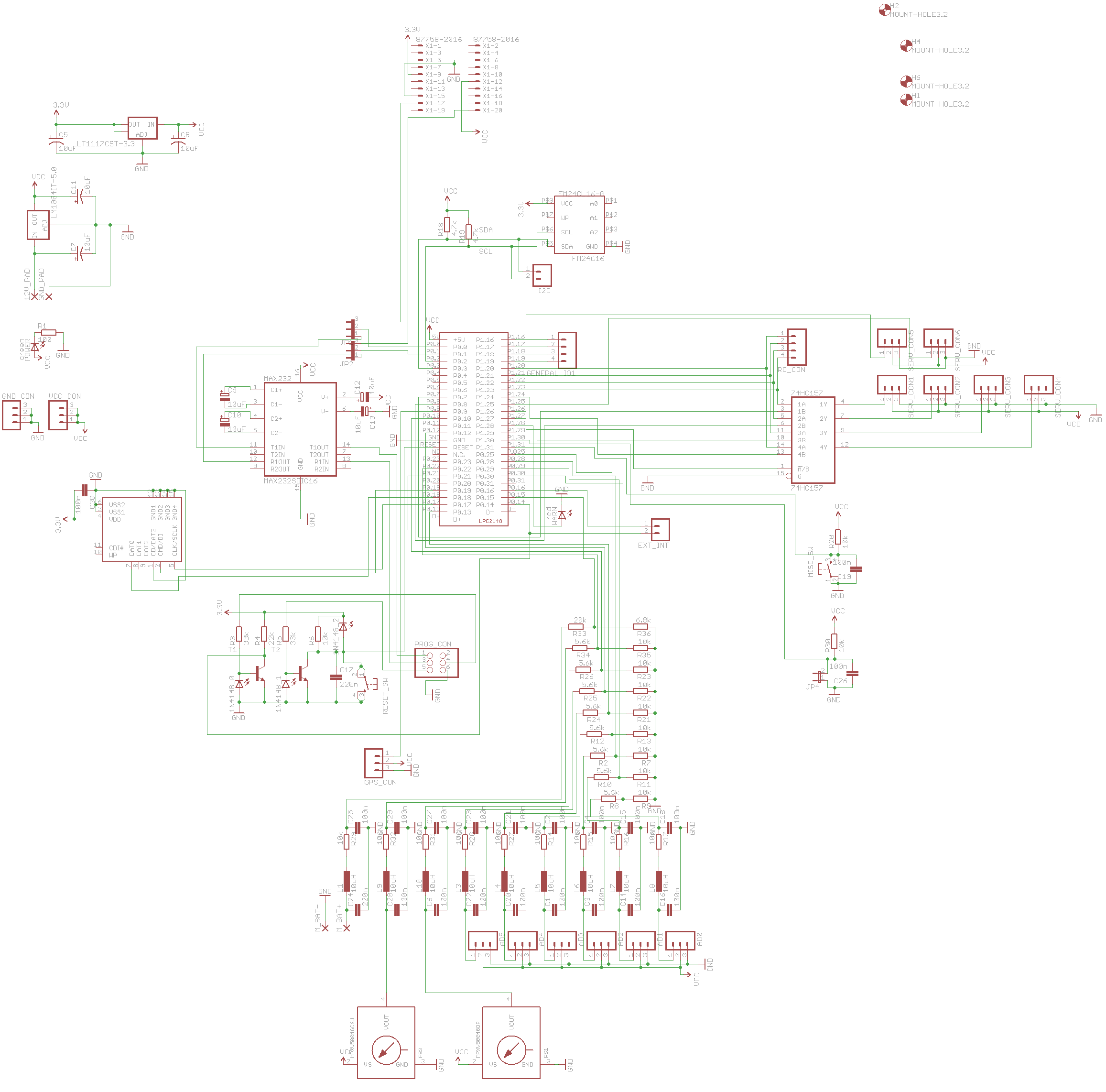

    Nie wiem, czy jest to dość odpowiedni dział, bo problem jest dość specyficzy, niemniej jednak nie znalazłem lepszego.
    Posiadam układ oparty na LPC2148, schematu na razie nie wrzucam (chyba, że będzie potrzebny, bo jest trochę złożony). Program dla testów ma tylko migać sobie jedną kontrolną diodą. Po podłączeniu zasilania wszystko działa, LED miga i jest cacy. Problem pojawia się po dotknięciu układu palcem. Średnio 2 na 3 dotknięcia laminatu kończą się zawieszeniem programu i pozostaniem diody w ostatnim stanie.
    Układ jest niewrażliwy na ruch, drgania, uderzenia, dotknięcia końcówką śrubokręta na całej powierzchni, a pozostawiony sam sobie pracuje poprawnie przez 10 minut - wiesza się po dotknięciu palcem.
    Nie spotkałem się jeszcze z czymś takim, podejrzewam jakieś problemy z przewodnością ciała, zwarcia itp... Ale nie mam pojęcia, co dokładnie może powodować takie coś.
    Układ nie pracuje na wysokich prądach, napięcia zasilające się zgadzają, nie ma żadnych zimnych lutów i zwarć. Grubość ścieżek (wg Eagle) 0.01, routing grid na 25, płytka była wytrawiana w profesjonalnym zakładzie.
    Jeśli ktoś ma jakieś sugestię, będę bardzo wdzięczny.

    Układ jest płytką (mojego autorstwa) z peryferiami (diodki, pamięć, max232, czujniki ciśnienia itp.) opartą na LPC2148 z płytką z tej strony:
    http://www.kamami.pl/index.php?ukey=product&productID=20376
    Płytka ta ma już kilka elementów filtrujących, wkłada się ją do mojego modułu.
    Sam schemat zasilania wygląda tak:
    Program wiesza się po dotknięciu laminatu palcem (LPC 2148)
    A cały schemat i płytka jest w załączniku.
    Pozdrawiam i dziękuję za zainteresowanie.
    • plytka.rar (69.43 KB) Musisz być zalogowany, aby pobrać ten załącznik.
    • Program wiesza się po dotknięciu laminatu palcem (LPC 2148) schemat.png (86.55 KB) Musisz być zalogowany, aby pobrać ten załącznik.

    No już na pierwszy rzut oka uderza totalny brak kondensatorów 100nF na zasilaniu. Chyba TYLKO JEDEN zauważyłem przy gnieździe karty SD!!!
    Panie kolego - to podstawowy MEGA BABOL ;)
    Kondensatory filtrujące to daje się parami. Jakiś mały elektrolit np ten 10uF ale razem z nim ceramiczny 100nF. I to jak najbliżej nóg zasilania KAŻDEGO scalaka. A weź pod uwagę, że stabilizatory napięcia to także scalaki i co ważniejsze taką parę warto dać zarówno na ich Wejściu jak i wyjściu. Przy procku mega koniecznie a szczególnie gdy podłączasz do niego jakieś większe obciążenia jak np diody LED. Kondensator elektrolityczny wtedy nawet powinien być nieco większy - ja daję zwykle 47uF (nie wspomnę o 100nF!)
    Ale masz tam także inne scalaki.
    Twój schemat to typowy właśnie wytwór gdzie zwykle się mówi, że ktoś oszczędza na kondensatorach ;) ....
    Ja tam się nie bawię, ZAWSZE daję te pary tak jak napisałem i jeszcze nigdy z takimi dziwnymi przypadkami się nie spotkałem. Tyle że dla niektórych to że trzeba umieścić kondesatory jak najbliżej nóg zasilania scalaków czase oznacza że może to być ot gdzieś tam bo przecież płyteczka jest i tak mała - no a potem te same efekty pomimo to że są kondki.
    Podobnie sprawa ma się z kwarcem jeśli się już go stosuje, ścieżki pomiędzy kwarcem a scalakiem to max 3cm
    Ale co ja widzę !!! SZOK ;) ... masz podłączoną do procka diodę LED bez żadnego rezystora ograniczającego jej prąd - to już lekki Hardcore. Oczywiście dioda może się nie zjarać i procek też bo zapewne ma ograniczenia prądowe - ale za to co się dzieje na jego nogach zasilania gdy włączasz i wyłączasz tego LED'a to już ..... oscyloskop dobrze by ci pokazał tę "masakrę piłą tarczową" ;)
    Koniecznie rezystor do diody LED!
    I pokaż jeszcze zdjęcie samej płytki już wykonanej to i tu może się coś niecoś podpowie żeby potem nie było baboli

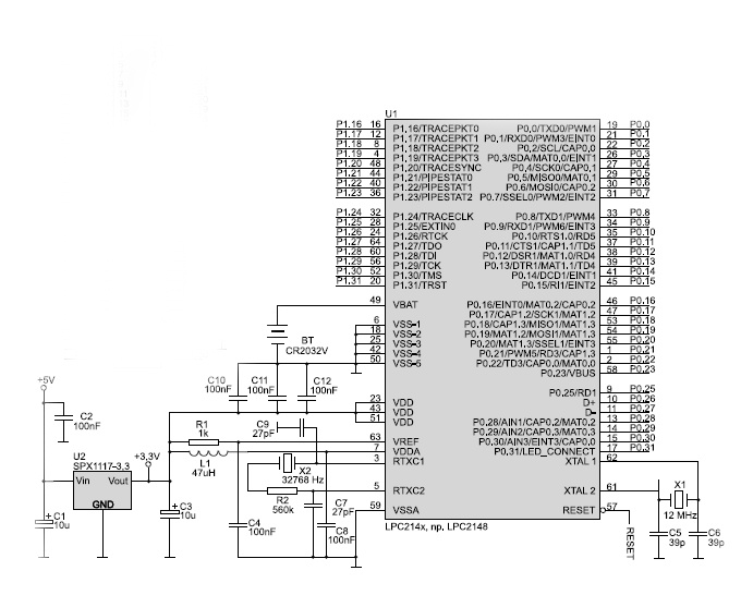

    To jest sam moduł LPC'a (gotowiec ze sklepu).
    Tu jest jego schemat:
    To jest zrobione fabrycznie i trochę elementów filtrujących już widać... Czy muszę wobec tego dodawać swoje kondensatory na procek?
    A w załączniku fotki samej płytki mojego autorstwa, schemat był w poście wcześniej. I na tej płytce mogę głównie zrobić modyfikacje...
    Co do pozostałych sugestii... Naprawdę bardzo dziękuję, człowiek uczy się całe życie :)

    No jak sam widzisz na tych schematach, które pokazałeś widać aż 3 kondensatory 100nF na linii zasilania 3,3V pomiędzy stabilizatorem a prockiem prawda ??? czyli ktoś tam nie oszczędzał. Na pewno jeden jest przy nodze wyjściowej stabilizatora, a dwa jak jnajbliżej pozostałych nóg VDD procka. Sam widzisz, że to nie przelewki. A że na tej płytce nie ma żadnych większych obciążeń to wystarczył akurat 1 kondek 10uF.... chociaż ja bym tam dał ze dwa ;)
    I jak sam widzisz na wejściu stabilizatora też tak jak mówiłem jest 100nF. Zresztą zawsze zajrzyj sobie do noty PDF stabilizatora - prawie w każdej zaobaczysz że takie dwie pary są zalecane.
    A u ciebie na płytce są przecież jeszcze inne scalaki cyfrowe (potencjalni siewcy) zakłóceń na magistrali zasilania. Więc każdego trzeba (warto) zaopatrzeć w taką parę. Jeszcze raz powtarzam - Nie zawsze aż tyle trzeba - ale jak dasz więcej to się nic nie stanie a jak mniej to już mogą być problemy a potem weź skrob, lutuj i papraj gotową płytkę. Dobrze jeszcze jak jest jedna. A jak zaprojektujesz tak kilka- , kilkadziesiąt czy kilkaset ???? - dalej chyba nie muszę mówić ;)
    Druga ważna sprawa szczególnie w twoich dziwnych przypadkach z archiwum X to prowadzenie zasilania.
    Najlepiej poprowadź oddzielną gałąź zasilania +VCC do procka bezpośrednio od nogi stabilizatora. Podobnie zrób z masą (GND). Natomiast na pozostałej już jednej gałęzi zasilania +VCC i GND podłączaj inne scalaki a szczególnie diody LED. Te zresztą najlepiej podłączać na jeszcze oddzielnej gałęzi.
    Oczywiście nie zawsze jest to konieczne żeby aż tyle gałęzi robić - no ale warto wiedzieć skąd się później biorą problemy. Jak np leci ci ścieżka masy od stabilizatora i to jeszcze jakaś cieniutka do procka a potem np O ZGROZO dalej ta ścieżka leci do innych układów czy obciążeń. Wtedy masz masakrę.
    Ścieżki zasilania warto zawsze zrobić grubsze od innych. A czasem można "OBLAĆ" masą całą niewykorzystaną powierzchnię płytki. U ciebie zdaje się tego nie ma w ogóle a tylko ze zdjęcia nie widać jak lecą same ścieżki zasilania - a im w twoim przypadku też trzeba poświęcić nieco uwagi.
    Jak będziesz się trzymał tych zaleceń i nie będziesz żałował par kondków filtrujących - to raz na zawsze zapomnisz o takich przykrych efektach.

    aha i sprawdź w nocie swojego procka czy czasem nie warto pdociągnąć nogę RESET zewnętrznym rezystorem do VCC
  • #8 8428109
    mirekk36
    Posty: 9195
    Pomógł: 964
    Ocena: 2289
    Freddie Chopin napisał:
    Akurat linia reset jest podciągnięta rezystorem R6 (lewy dół schematu).
    4\/3!!
    No tak, racja - ja spojrzałem jakoś tylko z tym resetem na te schematy z kamami.

    No cóż... Na stabilizatory (5V i 3V) dałem po parze 100nf i 10uF - zarówno na wyjście, jak i wejście. Do tego 100nF między zasilanie jeszcze przed stabilizatorami, rezystor na migajcą diodę, dla pewności wyjąłem pozostałe scalaki (max232 i inne takie) z podstawek, bo na razie są niepotrzebne...
    ...I żadnej poprawy :-/

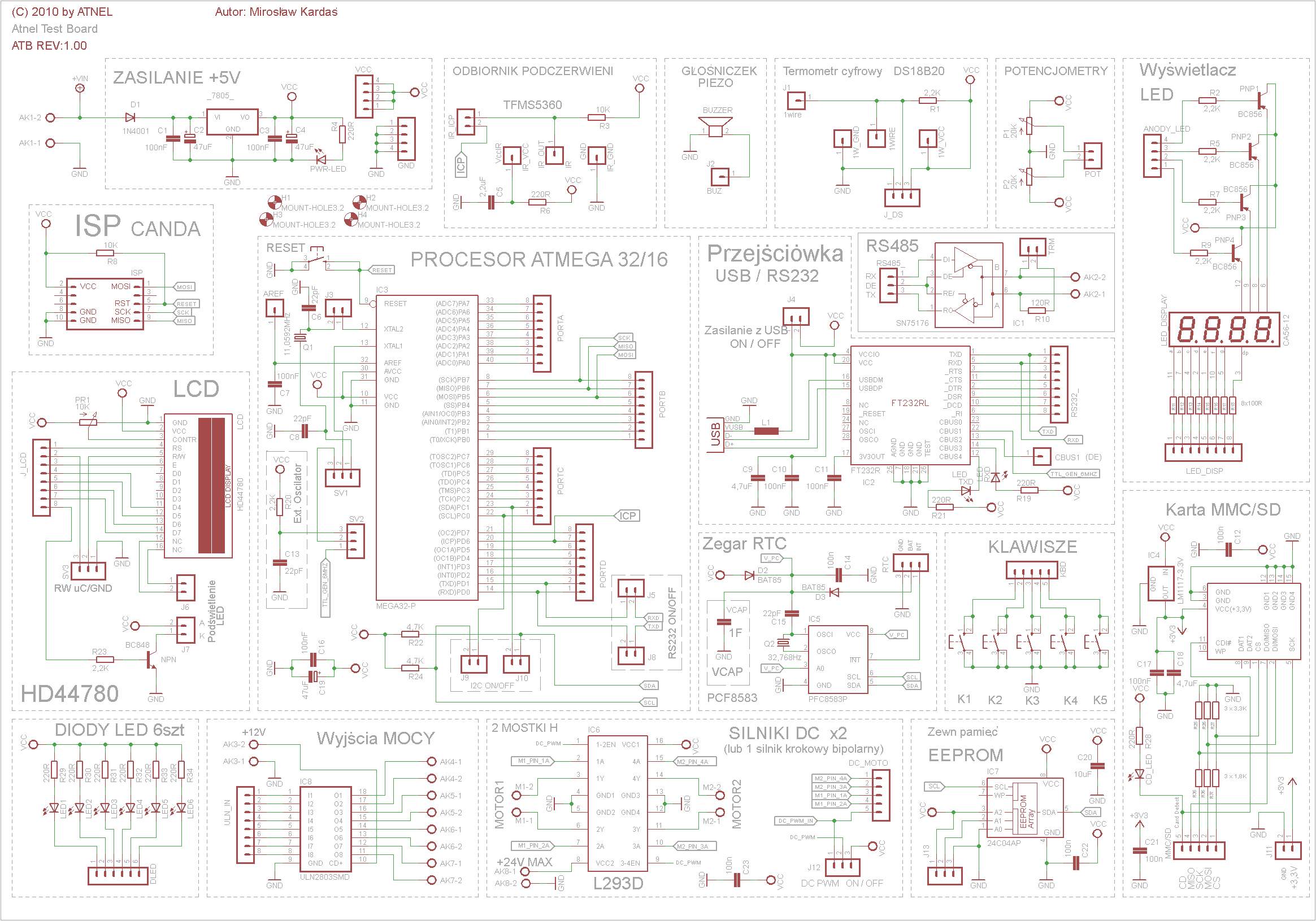

    Jeszcze raz powtórzę, zrób nową płytkę, nowy schemat i wtedy pokaż go do przeanalizowania
    Przy okazji jak rysujesz schematy i chcesz żeby komuś łatwiej było je analizować ale też i tobie je czytać to zapoznaj się w Eagle z takimi opcjami jak: BUS czy ETYKIETY - zamiast żmudnie kreślić takie pajęcze sieci poleceniem NET. Dzięki temu będziesz mógł ładnie wydzielić bloki schematu itp.
    Spójrz na mój jakiś tam schemat w Eagle i uwierz, że to nie wymaga wiele pracy czy nauki - więcej to znakomicie pomaga.
    OT
    Trochę ci z tymi tranzystorami PNP na wyświetlaczach chyba nie wyszło?
    I druga sprawa która rzuca się w oczy to D2 nie powinna być typu Schottky.
  • #20 8430969
    mirekk36
    Posty: 9195
    Pomógł: 964
    Ocena: 2289
    michałko12 ---> oooo matko z córką ;) aleś mi ćwieka zadał z tymi tranzystorami..... pewnie, że nie wyszło - dobrze, że tylko na tym schemacie.
    a co do diody D2 i D3 to są przecież:
    BAT85 T/R NXP Semiconductors Schottky barrier diode
    wg noty PDF

  • #30 8433960
    valarian
    Posty: 647
    Pomógł: 33
    Ocena: 112
    Mam pytanko odnośnie tego schematu:
    W jaki sposób robi się taki szare pola na końcach linii sygnałowych (jak MISO, MOSI etc.)?
