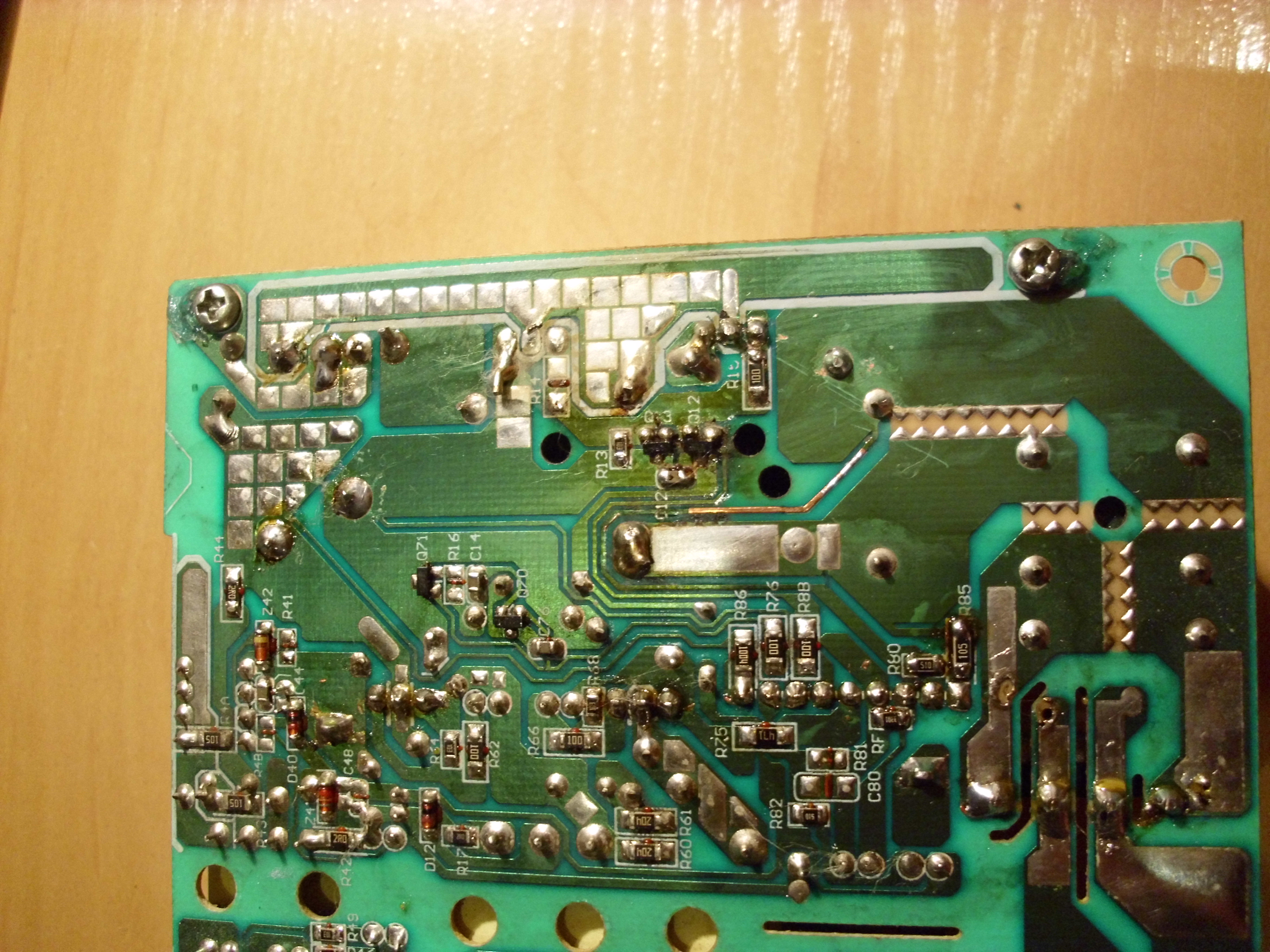

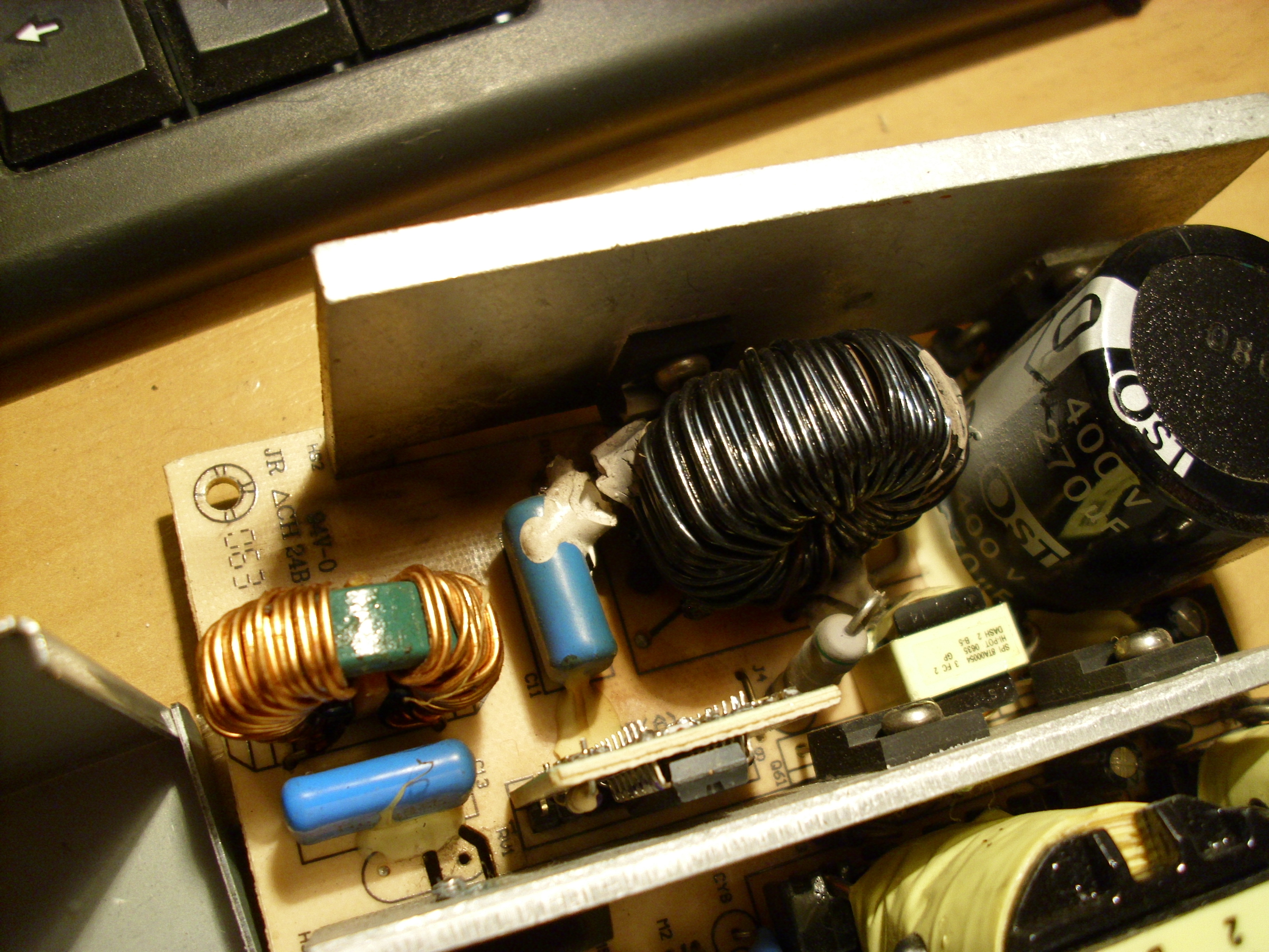

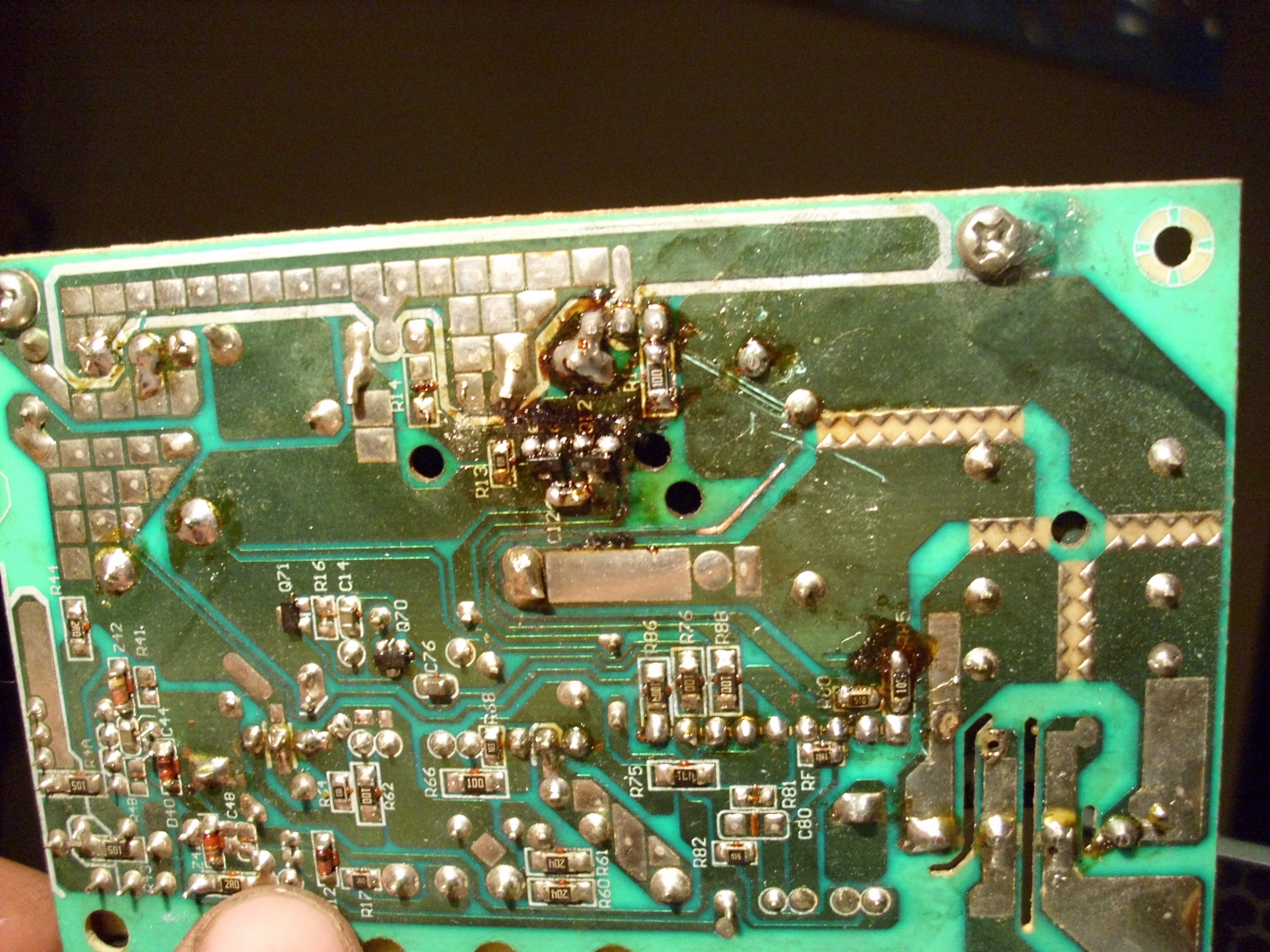

    Zasilacz strzelił, zrobił zwarcie i wysadził korki w mieszkaniu.
    Jednak po oględzinach zasilacza widać, że uszkodzony jest jeden dławik, a więc co jeszcze należałoby sprawdzić przed próbą uruchomienia zasilacza?
    Dodam, że na linii +12V jest zwarcie do masy.
    Załączam zdjęcia.

    Po przeczyszczeniu PCB...

    Przed próbą uruchomienia :?: Sprawdzić wszystkie elementy na skrajnym radiatorze. PFC jest uszkodzone, dławik do wymiany lub do przewinięcia, zapewne także tranzystory pośredniczące w sterowaniu MOSFETami od PFC do wymiany, rezystory SMD ale na tym się nie skończy bo nawet z nowym dławikiem i nowymi MOSFETami PFC nie będzie sprawne, z dławika będzie się dymić. Na początku możesz całkowicie się pozbyć PFC demontując jedynie MOSFETa Q11. To optymistyczna wersja. Gdy częściowo odparowała ścieżka łącząca się z R80, który wchodzi na nóżkę Isense układu 6800 to także scalak do wymiany. Poczytaj tematy o Fortronach oraz o Be quietach serii E5.

    Sterownik 6800 raczej na pewno uszkodzony (miałem kilka zasilaczy ze spalonym rezystorem na pinie Isense i za każdym razem poza wymianą garści elementów także wymiana układu 6800), a niestety w Polsce go nie kupisz.
    Jeśli czujesz się na siłach to możesz spróbować odłączyć PFC i wymienić to co się wymienia i sprawdza w Fortronach i Be quietach E5 (opcja szukaj), ale są marne szanse naprawy bez nowego układu scalonego :cry:
