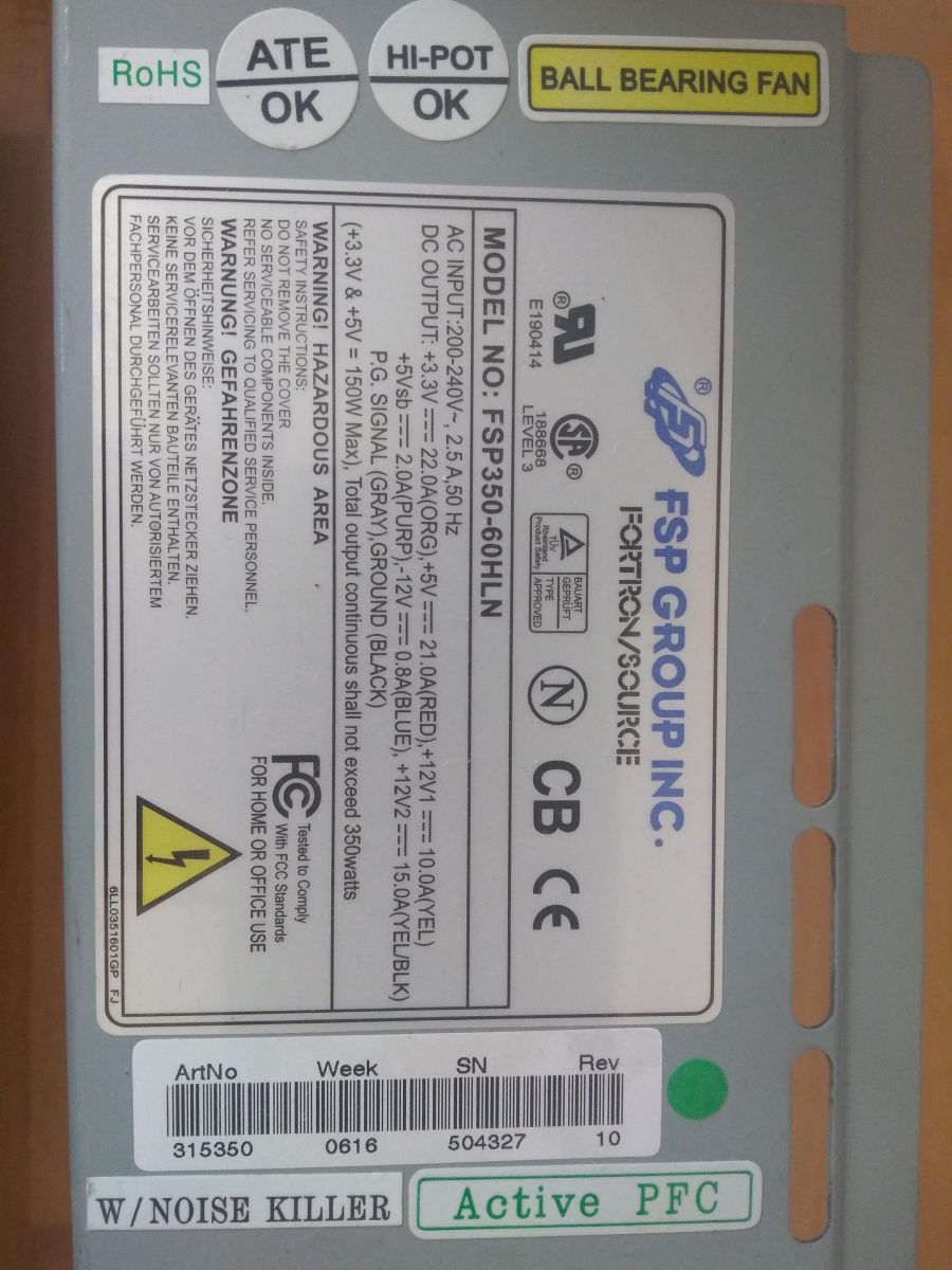

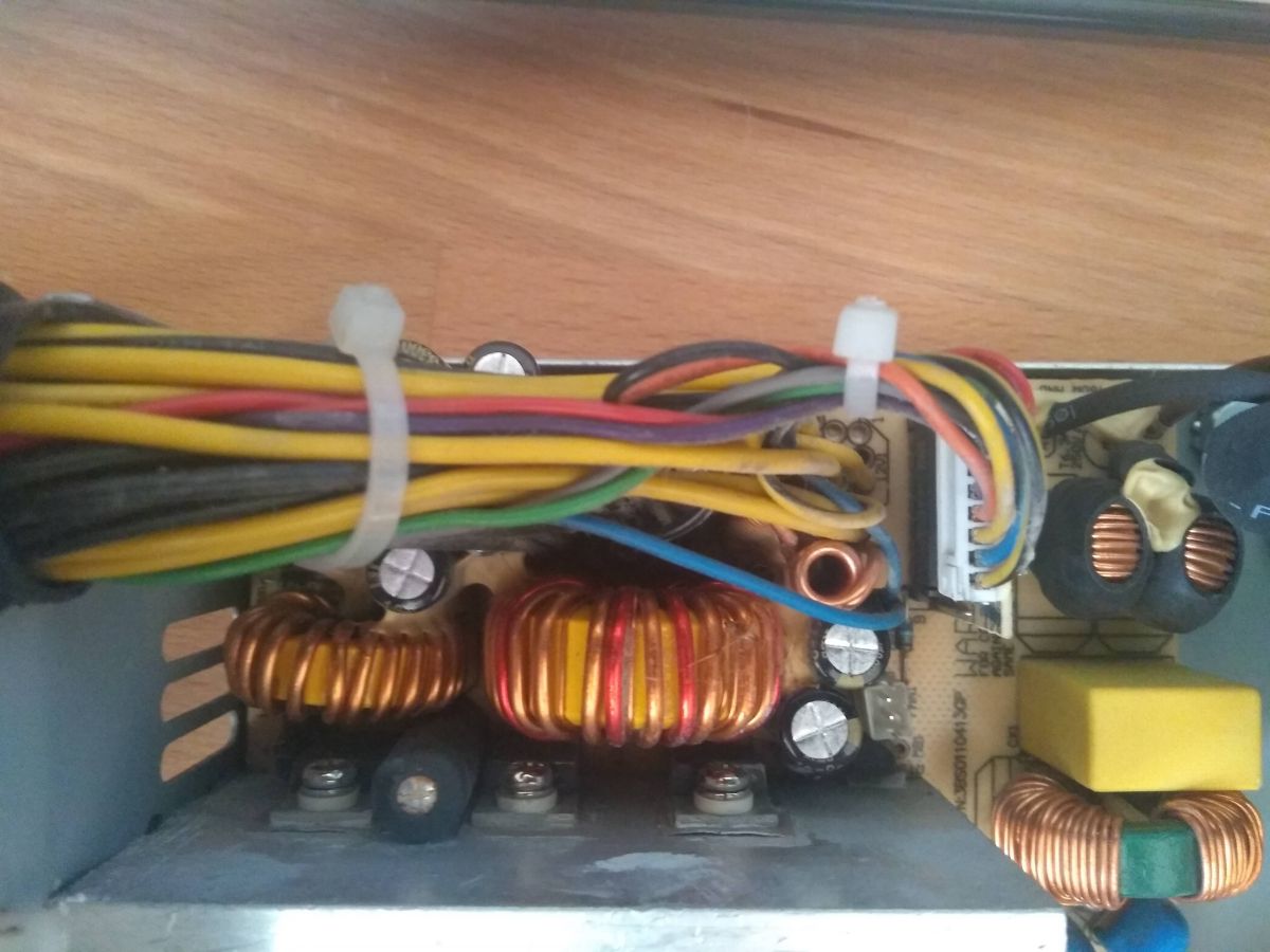

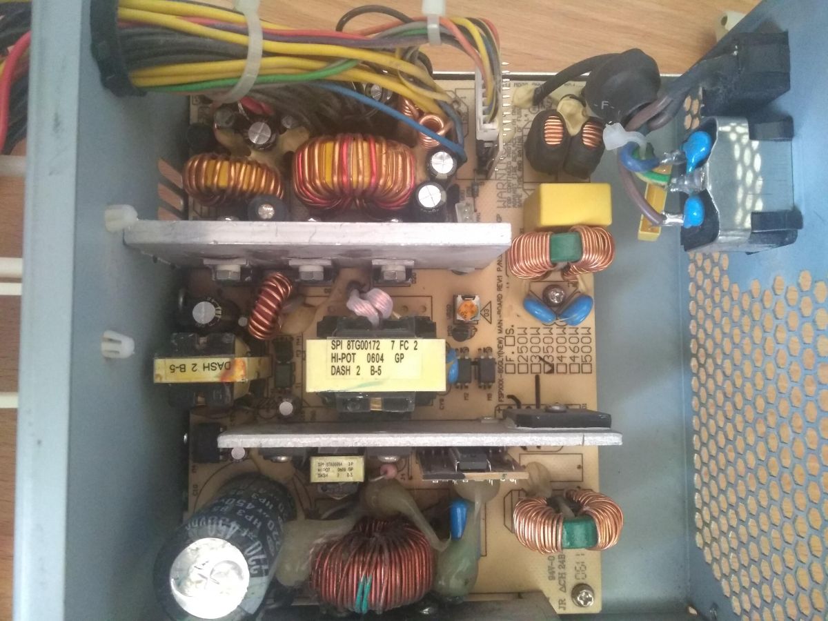

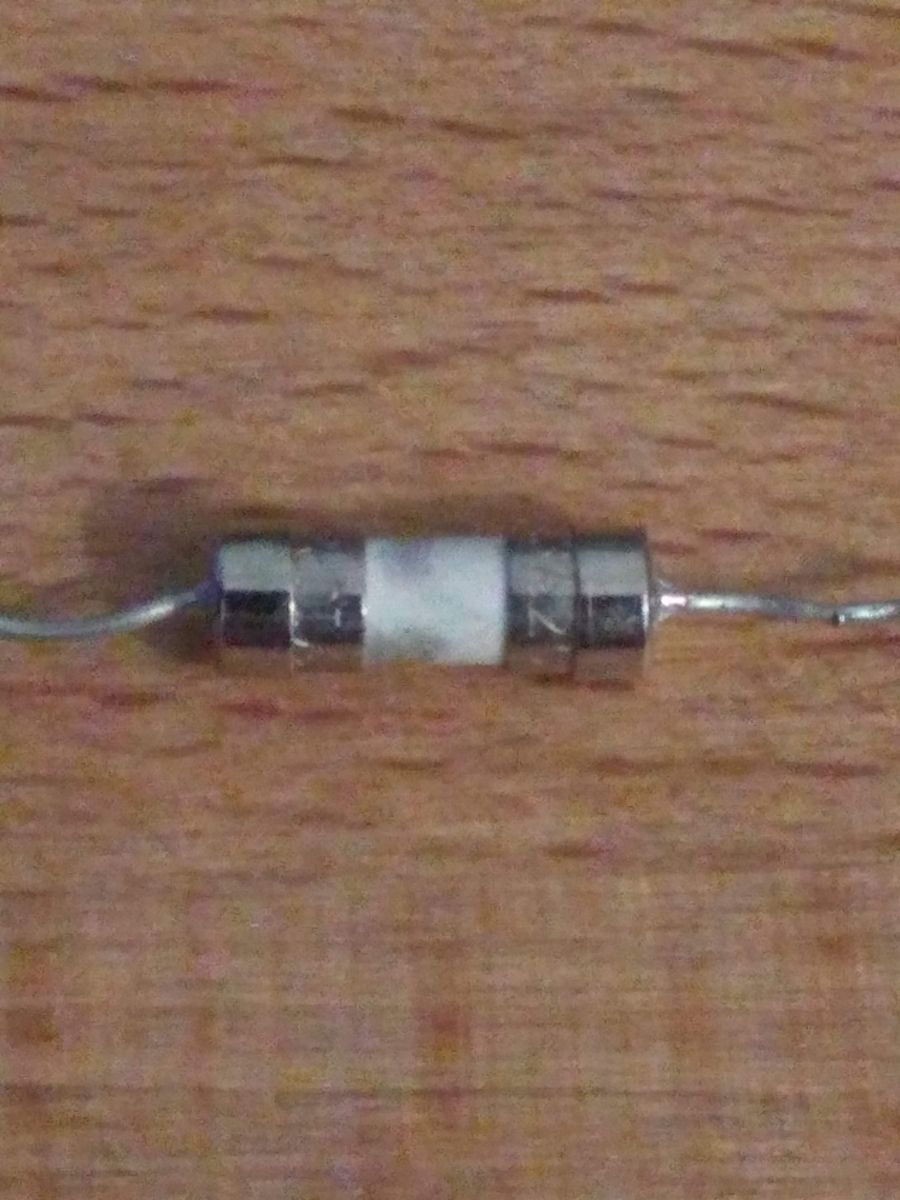

    Cześć
    Ostatnio w krótkim czasie wywalił mi główny bezpiecznik w domu (z powodu awarii) po czym zorientowałem się, że PC nie startuje. Wykręciłem wiec zasilacz FSP350 i okazało się, że jest najprawdopodobniej spalony, miernik nie wyrył żadnego napięcia na złączu 24 pin, a zwarcie "na krótko" nie powoduje żadnej reakcji. Czytając forum sugerowałbym się spalonym bezpiecznikiem, ale przyznam się szczerze, że nie wiem o który bezpiecznik chodzi dla tego też dorzucam zdjęcia i chciałbym poprosić o pomoc i dalsze instrukcje.

    O ile dobrze kojarzę ten Fortron jest na CM6800, więc istnieje duża szansa, że masz zwarcie na mosfecie od PFC i spalony CM, ogólnie te zasilacze raczej do zbyt udanych nie należą i naprawa ma dyskusyjną opłacalność (objawy które masz w tej chwili, mogłaby powodować także przetwornica pomocnicza, ale obie z tych sugestii trzeba byłoby sprawdzić).

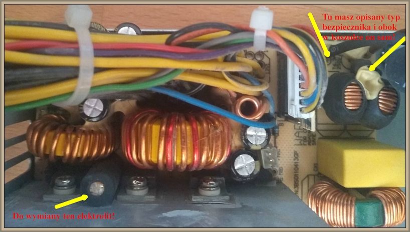

    Powinien być na samym początku wejścia 230V zobacz czy ten element przykryty czarna termokurczką to nie bezpiecznik. A najlepiej poszukaj na schemacie.

    Ballanear napisał:
    nie potrafię czytać takiej dokumentacji
    Fortron FSP350-60HLN - Naprawa spalonego zasilacza po przepięciach instalacji

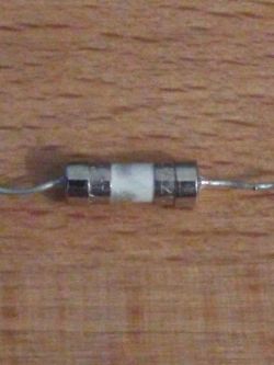

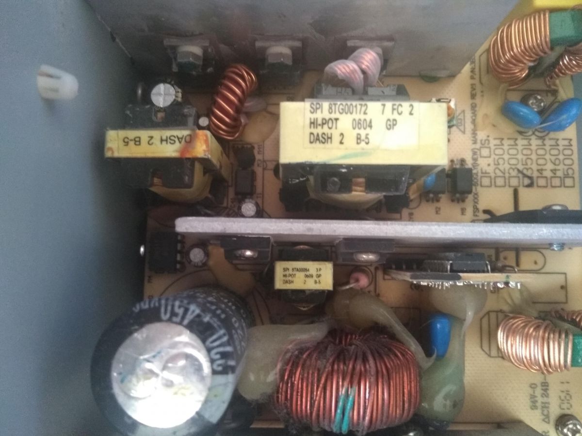

    Sporo się namordowałem, żeby wyciągnąć ten malutki bezpiecznik i "obrać" go z termo izolacji, a ten spuchnięty kondensator z dołu zdjęcia to już przerasta moje zdolności manualne - nie chcę zwalać na dziadowską lutownicę, bo po 10 minutach jednak udało jej się upłynnić cynę...
    Brak cierpliwości definitywnie mnie wyklucza z zabawy elektryką, na YT wygląda to zupełnie inaczej...

    Ballanear napisał:
    spuchnięty tranzystor
    Spuchnięty jest kondensator.
